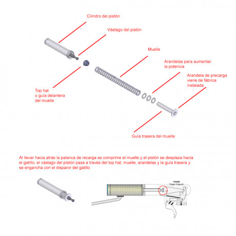

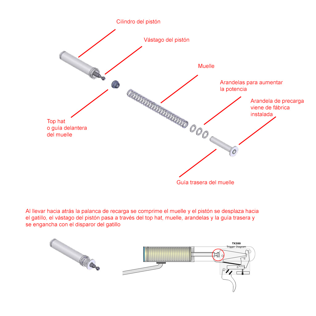

Una arandela comercial de 10 interior tiene unos 18 o 19 mm de exterior y 2mm de espesor. La puedes meter en el pistón antes que el top-hat, pero así puede que el top-hat pegue en la guía y tampoco te deje cargar, en ese caso tendrías que recortar la guía.

Lo que me pasaba es que estaba equivocando las arandelas. La que viene instalada es la que hace tope con el cilindro del pistón y las que yo quiero añadir tienen que ser del mismo diámetro interno pero de un diámetro externo más pequeño, que no supere el diámetro del muelle. Yo estaba poniendo dos arandelas de precarga juntas, la que me venía instalada y la que venía en el kit de mantenimiento y claro topaba el cilindro del pistón y no llegaba a engancharse con el disparador.

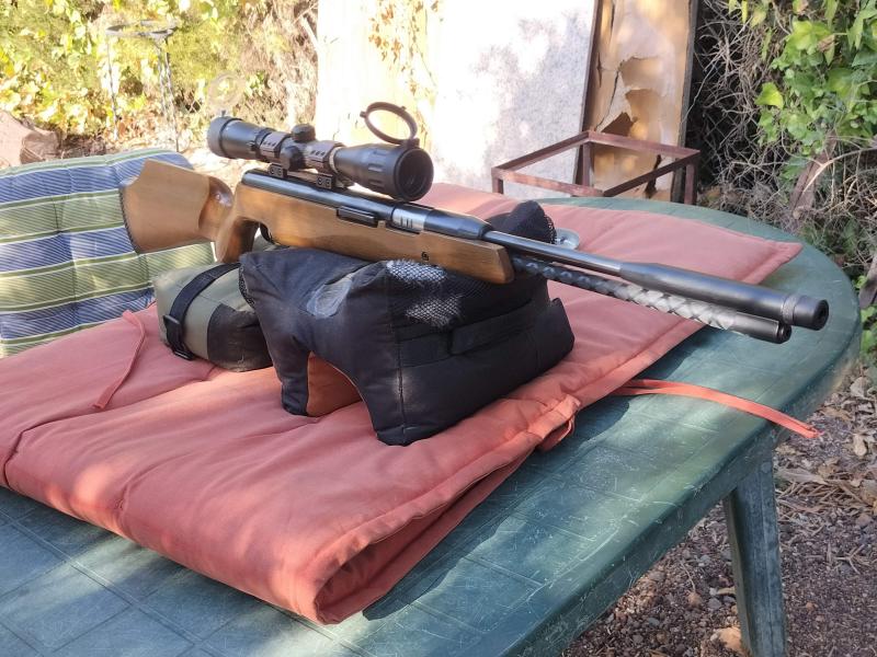

Esta es mi TX algo especial,lleva puedas de varias carabinas
antoneau
Mensajes: 790
Registrado: 03 Oct 2015 14:55
Re: Ayuda con Air Arms TX200 MKIII 5,5
Mensajepor antoneau » 17 Sep 2022 12:13
Después de cambiar sello,muelle y tope de plástico en lugar del metálico, añadir un par de arandelas de neopreno,pulir disparador,va de lujo,está todo montado en una bam_40,bocacha de Hw97 y un cañón del 4,5 de una EVOL2,,es un bisturí a 40 y 45 m.

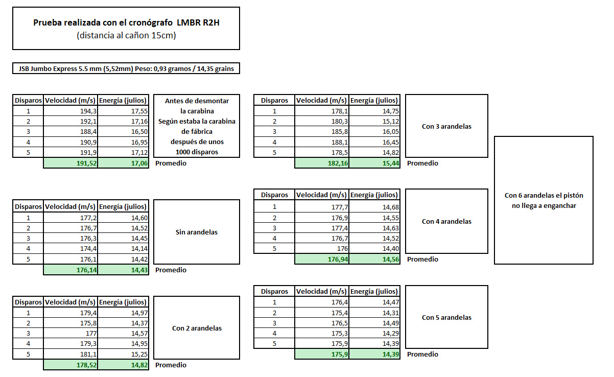

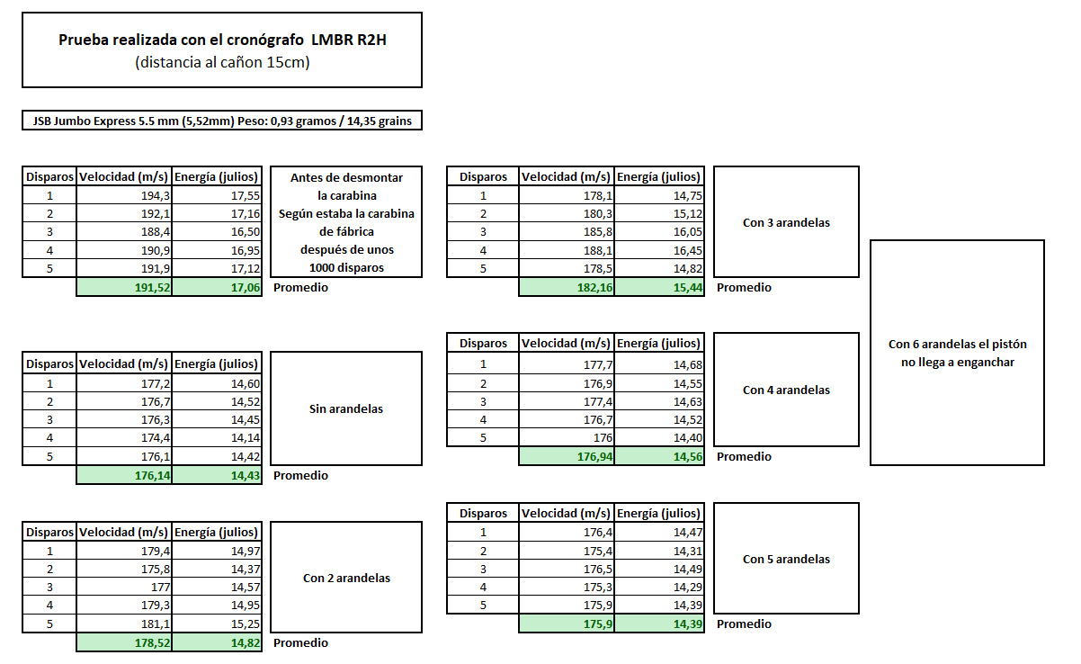

Hola compañeros!!!
Ya he probado las arandelas a la tx200 y la en imagen se pueden ver los resultados. (Nulos)
Antes de todo quería comentaros que la carabina me estaba dando unos 17 julios antes de desmontarla y la razón para desmontarla es que quería subirle la potencia a unos 20 julios o llegar a disparar un poco por encima de los 200 m/s. Solamente quería eso no quería un cañonazo de potencia.
El caso es que al desmontar la carabina le cambié el sello del pistón y los dos sellos de la cámara de compresión, es decir las dos juntas tóricas. Estos sellos me venían en el kit de mantenimiento que compre FAC para esta carabina. Al volver a montar la carabina comprobé que la potencia cayó a unos 14 julios y por este motivo me puse a probar las arandelas para aumentar la potencia.
Estas arandelas son de cobre de 14mm diámetro interno y 20 externo y 1,5mm de grosor.
Como se puede ver en los datos de la imagen, las arandelas no me han funcionado.
No sé porqué me ha bajado tanto la potencia. No sé qué puedo haber hecho mal?
La habré engrasado mal? Los sellos están perfectamente colocados.
No sé que hacer ya para conseguir esos 200 m/s y pico de velocidad. He pensado comprar un muelle Titan XS, pero me van a sacar una pasta.
¿Alguien sabe sonde comprar un muelle para la tx que sea de 20-22 julios y que no sea en UK?
¿Alguien tiene uno de sobra?
¿Hay algún muelle de Weihrauch o de otra marca que sirva para la tx200?
Bueno pues esto es lo que hay.
Saludos a todos y espero no aburriros con mis problemas.

En Mundilar, en repuestos carabinas ponen medidas detalladas de los muelles de varias marcas, incluida AA.
Los Weihrauch salen por unos 20 €.
bafito010
Mensajes: 70
Registrado: 07 Oct 2020 22:25
Mensajepor bafito010 » 21 Sep 2022 23:02
Muchas gracias Abil!!!
Mundilar ya no trabaja con AA y los Weihrauch no me valen.
Estoy buscando a ver si en alguna tienda alemana encuentro algún muelle Titan xs.
He visto una tienda alemana donde venden Titan xs pero no del número 10 que es el que me viene bien.
Tienen uno del número 3 que tienen estas medidas y por 30 € todo incluido;
Longitud: aproximadamente 30,5 cm
Diámetro exterior: aproximadamente 21 mm
Diámetro interior: aproximadamente 14,4 mm
Espesor: aproximadamente 3,3 mm
Creo que me vendría de perlas, lo único es que la longitud no me vale, tendría que ser de 230, en lugar de 300mm.
Muchas gracias de todas formas.
