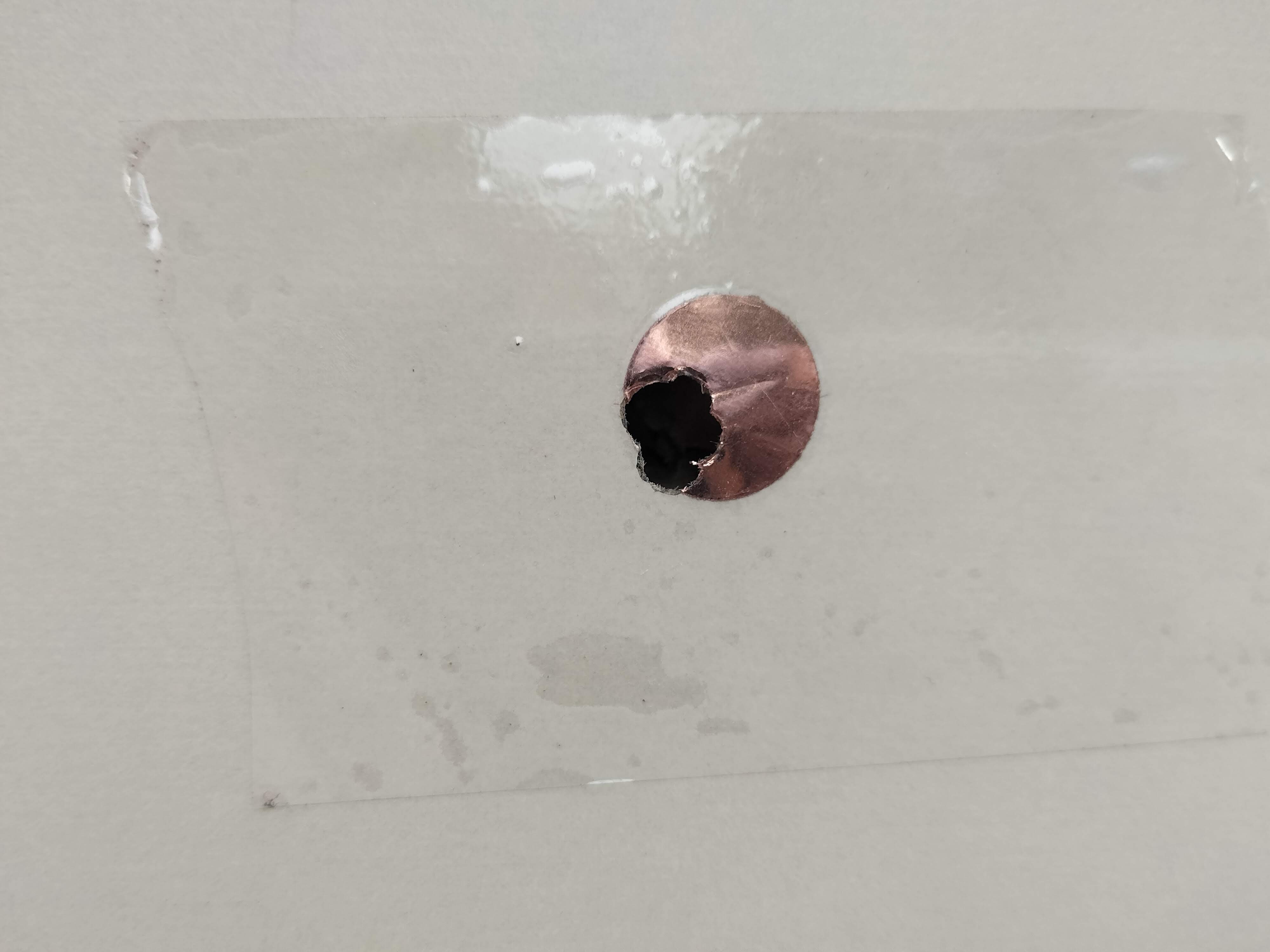

non_fuyades escribió:En mi caso, con una HW97; he probado el agarre suave, el fuerte, el semiblando, el retorcido a derecha, el retorcido a izda, apoyo en saco a 15cm del guardamonte, apoyo al final del guardamanos, y la repera en verso.
Al final, consigo mejor agrupación apoyando en el saco delantero la zona de la ventana de carga, donde el piston golpea internamente; apoyando fuerte en el hombro y la mejilla en la carrillera y nivelando en el pico inferior de la culata con la mano izda; la mano de disparo, la derecha, apoya en el pistolet y solo con la yema jalo la cola del disparador en su parte distal. La respiración en apnea con pulmón vacío; aguantandola no más de 15s y con dos o tres respiraciones profundas de diafragma.
Es la forma que consigo mejor agrupación
Aún así, en cuanto me despisto, se van a TPC
Muy buena agrupación, si señor :birra^: :apla: :apla:
non_fuyades
Mensajes: 1198
Registrado: 30 Jun 2020 20:54
Ubicación: Aljaferia Bonica
Re: Agarre Gamo Hunter
Mensajepor non_fuyades » 15 Ago 2022 21:43
No Corcmari, es normalita; la tuya de los 11 disparos en un solo agujero... esa SI es agrupación.
Y es normalita porque está hecha a 25m y la tapa una moneda de 2cts, descontando los flyer. Eso dá una agrupacion de 2'25MOA. Nada del otro mundo

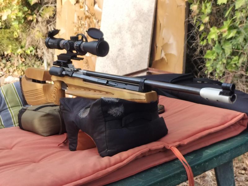

antoneau escribió:Hola compañero yo creo que esa carabina necesita más metros prueba a partir de 30,que es la distancia a la que yo suelo disparar con los hn ftt,que son los que le gustan a mí gamo Hunter en 6,35.Tambien os paso una foto de unas dianas a 35 m con unas de mis joyas alemanas.
Me huele a Anschutz monobombeo. Muy buenos tiros, no pensaba que con 7,5 J se podía conseguir eso a 35 m, pensaba que 20 m como mucho. Me llama la atención el veteado tan marcado de la madera me recuerda al del pino pero no lo veo en una alemana. Tiene que ser laminado.

Hola, compañero Abril,es una FWB 601,lleva un sistema ,SSP (Single Stroke Pneumatic), en las que se tiene que comprimir el aire en la carabina para poder realizar cada tiro accionando manualmente una palanca (en el caso de tu 601 situada a un lateral).Es una carabina de tiro olímpico,y el sistema óptico es por diopter,que ha sido sustituido por un visor.La culata es la que viene de serie,las he visto incluso más bonita que la mía es color rojo y color verde,con ella no te cansas de disparar es un bisturí total,para sus 7,5 julios.

Ah ,se me olvidaba y es totalmente construcción alemana.

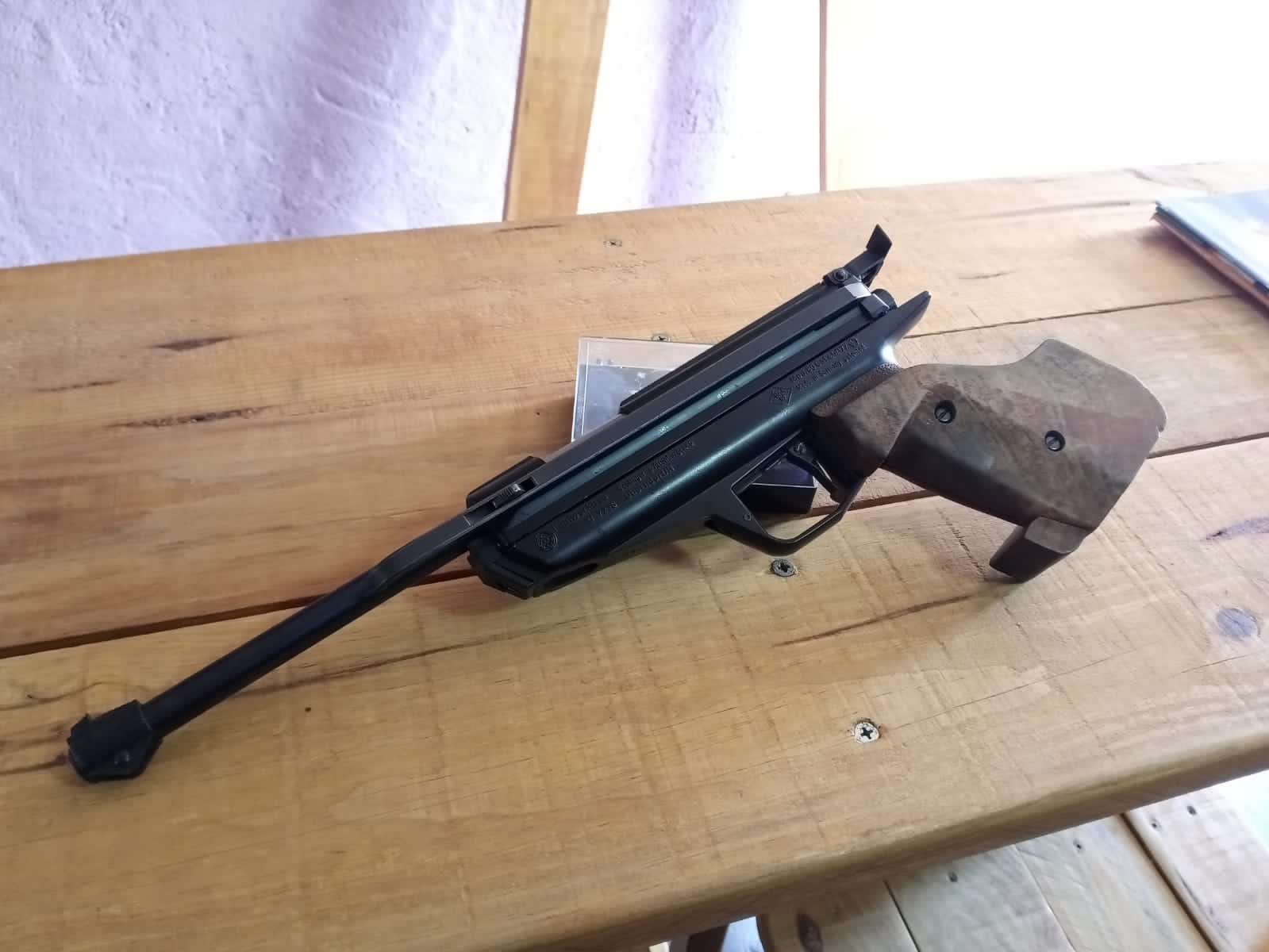

Hola, todo depende del aire, si no hace, los julios aunque sean pocos son muy "agradecidos" lo digo porque con una pistola de muelle ( una FWB 80 ) y a cuatro julios de potencia con balines JSB RS se puede latear a la distancia de 50 metros.

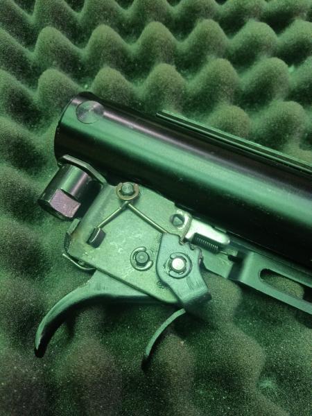

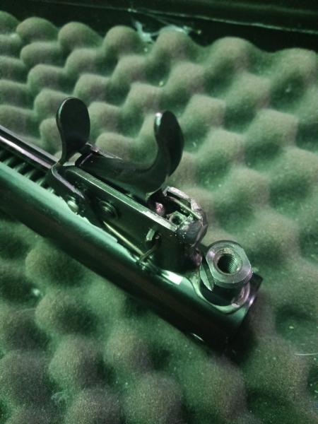

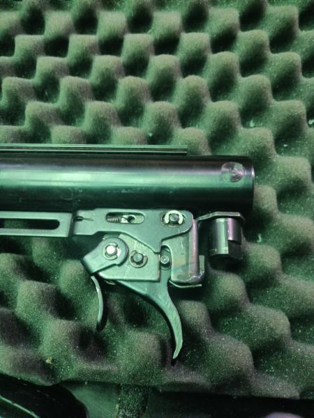

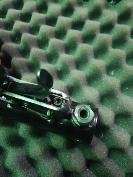

Este es el gatillo. El tornillo de regulación roscada sobre un postizo de plástico que estaba pasado de rosca. Soldé una pieza metálica y puse un allen de M3x6. Le he puesto fijador de tornillos porque se mueve. Ese tornillo acorta el segundo tiempo, apretando se reduce la superficie de contacto del trinquete o sea que se reduce el esfuerzo a base de jugársela.

Abil
Mensajes: 944
Registrado: 08 Jun 2017 16:21
Ubicación: Burgos. Entre Duero y Arlanza.
Mensajepor Abil » 23 Ago 2022 20:09
Más fotos:

JJWinchester
Mensajes: 3726
Registrado: 20 Jun 2017 18:38
Mensajepor JJWinchester » 24 Ago 2022 01:14
Gracias, lo veo, parece el mismo. El mío de momento sí que actúa, le echaré un tiento cuando tenga un rato.
