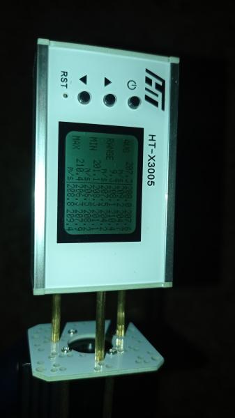

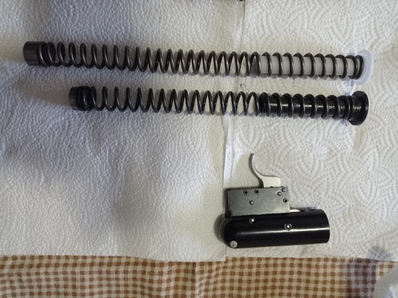

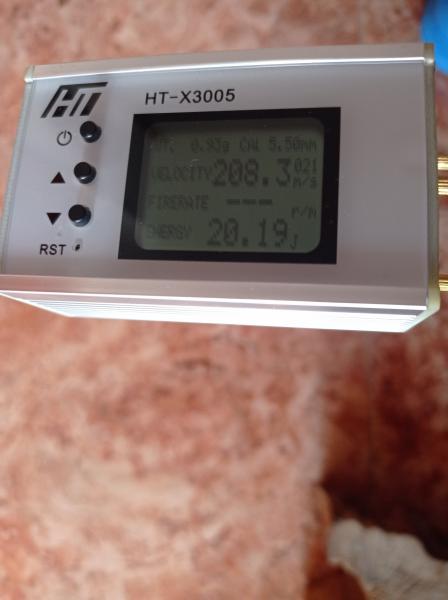

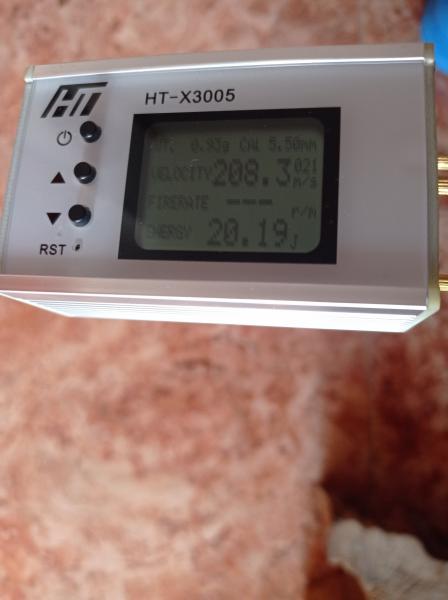

Acabó de poner el kit en TX 200 y se queda en 20 j.Compre el top hat de casa Air Arms FAC que sube unos 3j más pero no lo puse porque a 23 j es menos controlable y sobra potencia (mi opinión).Para aquellos que están buscando Kit FAC le puedo aportar información útil.No lo haré en ese hiló para no levantar polémica y ser acusado de hacer publicidad.Solo una información voy a dejar en TX 200 en 16 j son 25 vueltas de resorte y en 20j son 29 vueltas.En fin estoy muy contento de como está ahora la TX y la verdad es una delicia disparar esa carabina a esa potencia. :birra^: ps: Todavía el resorte no está asentada y por eso las variaciones en los tiros.

Como dije que iba a hacer en mi anterior mensaje, comparto con vosotros una diana que he 20
Hola a tod@s
Como dije que iba a hacer en mi anterior mensaje, comparto con vosotros una diana que he 21
Hola a tod@s
Como dije que iba a hacer en mi anterior mensaje, comparto con vosotros una diana que he 22

Por las fotos de deduzco que has cambiado muelle y guía pero no has puesto el pistón aligerado de Tony Leach. Creo recordar que no encontrabas el muelle de 20 J.

Aquí está el truco el molle existe pero no sé anuncia en la página como molle FAC.En los últimos post he mencionado bastante TBT y por eso decía lo que decía.A mí me costó mucho encontrar el molle de 29 vueltas (20j) porqué no conocía el truco que usan los ingleses ( dicen,,puede que el resorte pase del límite legal en UK y por eso es la responsabilidad del comprador ,,....) TBT hace envío en España .No todos los molles de ellos son FAC .Creo que es importante decirle eso :birra^:
