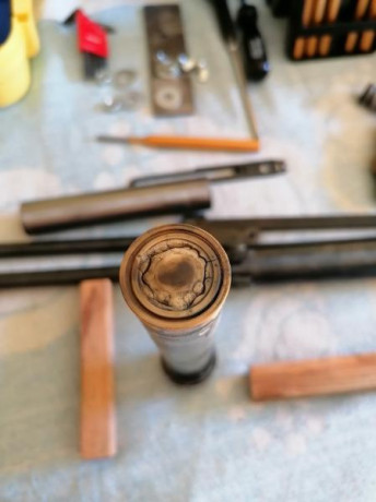

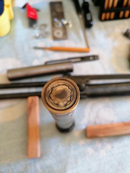

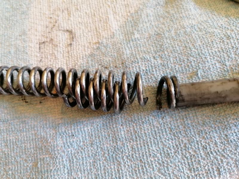

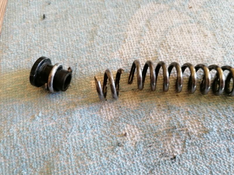

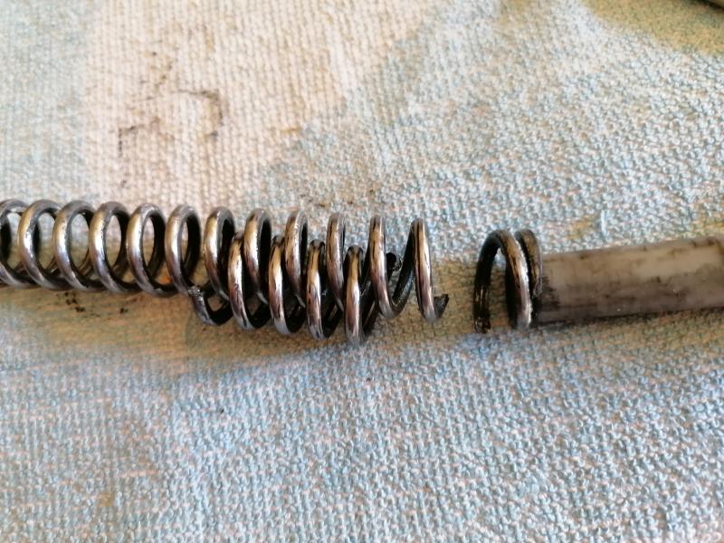

Al final vinieron los muelles chinos y los sellos australianos. Así que me puse a desmontar la carbina.
Y, oh sorpresa, muelle roto en 5 trozos y sello en las últimas.
Los muelles miden 305mm, más largo que el original; por lo que, tras disitintas probatinas, tengo que montarlo sin las arandelas que llevaba el otro. Sino no enganchaba el disparador.
La pruebo y le paso un crony y... solo 214m/s con los exact; unos 12J. Pruebo varias veces y se tiene una dispersión de la velocidad de +/- 10m/s.
Estos muelles chinos no sirven.
Tendré que comprar los originales.

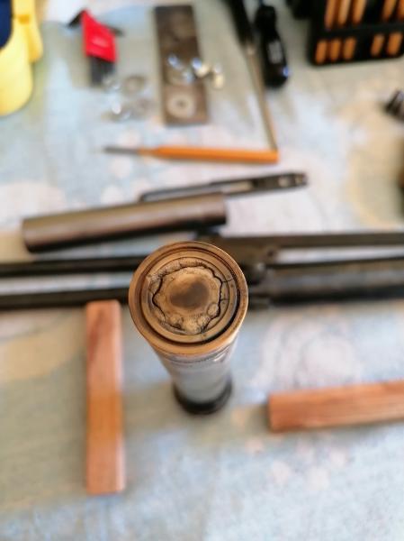

Re: ¿Cuanto suele durar un muelle?
Uff
Como está el sello!!!
Parece que ha sufrido bastante dieseling.
Ten un cuenta tambien en los primeros tiros que tiene que asentarse el sello, el muelle, y además está la grasa del montaje (yo no pongo delante en el sello).
Lo digo por tus crony.
Si esos 10m/s de diferencia son los primeros 50-100 tiros, puede deberse a eso.
Correcto Fedello, el sello y la camara de comprensión los dejo limpitos, mas que el culito del nene recien lavado.
Después ya ira cogiendo lubricante, si puede, de la grasa del muelle.

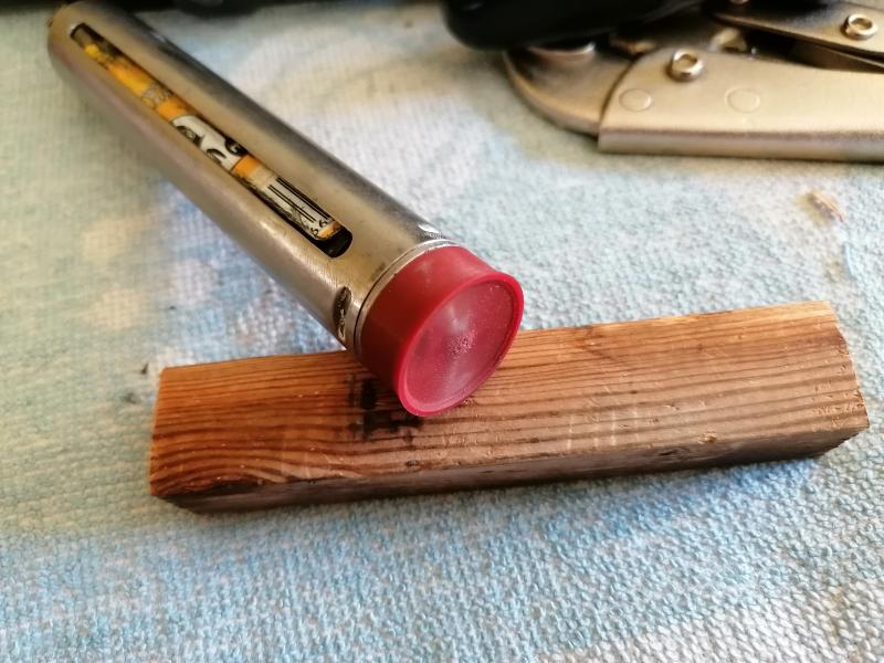

El sello tambien se lo cambié por este

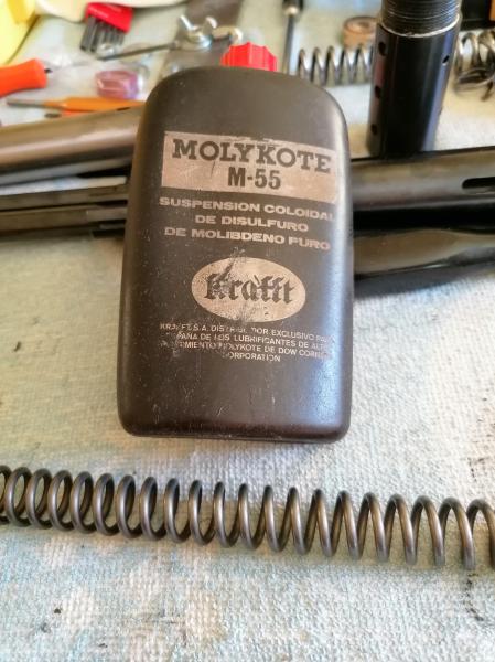

Y el muelle lo embadurné con esta "grasa"
Que en realidad había perdido consistencia y parecia aceite.
Así que el siguiente muelle que pruebe lo embadurnaré con grasa de silicona; o de lítio si la consigo.
Salut, ( La pruebo y le paso un crony y... solo 214m/s con los exact; unos 12J.) si es en 5.5 me parece algo rara esa potencia o son 21j
el sello es normal que este quemado, con toda la grasa que se ve en el muelle no es de extrañar.
Socavón, el calibre es de 4'5, las medidas han sido, por orden: 146.3, 241.4, 204.9, 228.9, 225.7, 204.1m/s
El muelle roto llevaba grasa de silicona y en poca cantidad e iba encamisado.
De todas formas hay algo que no llego a entender del encamisado; me explico.
Durante el funcionamiento de un muelle a compresión y guiado por eje interno, cuando lo comprimes juntas las espiras y haces que el extremo del muelle gire un poco y aumente el diametro externo del mismo.
Así que si encamisas con huelgo de 0.2mm, estás impidiendo la expansión diametral del muelle, forzandolo a una deformación semielastica del alambre, que lo hace aumentar de diametro en una centesimas. En mi opinión que no he corroborado con fotografías o radiografías.
Pero por otra parte, muchos de vosotros recomendais encamisar y lo haceis en vuestras armas; así que por lo que veo, mi idea del funcionamiento del muelle se contrapone a la practica de muchos...
En definitiva, que volveré a encamisar el muelle, pero con un tubo de aluminio de bote de cerveza; por lo menos reciclaremos algo.

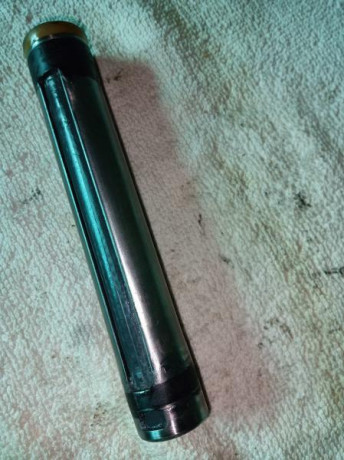

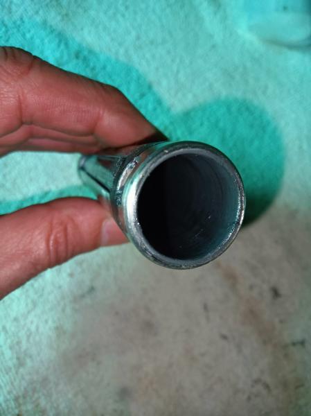

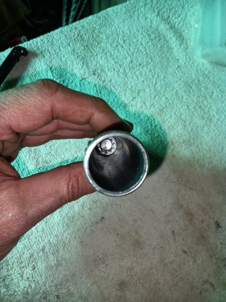

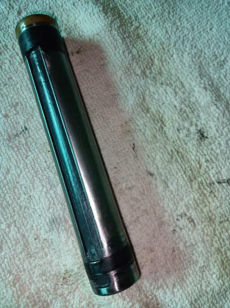

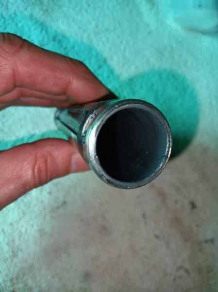

Así encamisé el último: tubo de PVC ajustado y pegado con resina epoxi al interior para mecanizar en torno hasta ajustar.

- Ubicación: Burgos. Entre Duero y Arlanza.

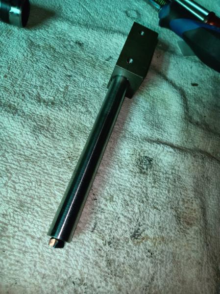

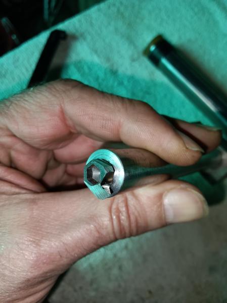

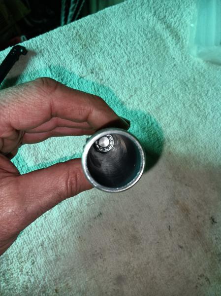

Es un pistón bastante largo, tuve que hacer un útil para mecanizar el interior.
Aunque aumente de diámetro el muelle al comprimir, no creo que vaya a ser mucho. No creo que haya forma de calcularlo sin complicaciones matemáticas. Supongo que para los 20 mm que suelen tener, la deformación será del orden de centésimas, vamos que no llegará a la décima de mm.

Con grasa CRC 30565-AB-MoS2 Super LONGT Grease, de litio con disulfuro de molibdeno; aplicada solo en el muelle y exterior del cilindro movil, no en el sello. Le he hecho una camisa enrollando un lata de cerveza y la he vuelto ha probar.
Después de varios tiros las medidas han sido, con JSB Exact 4'52 y 0.547g, entre 204 y 207m/s.
