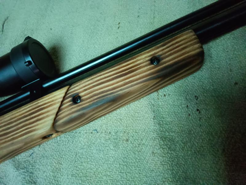

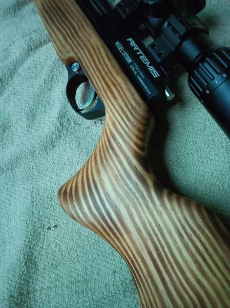

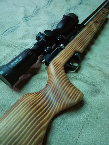

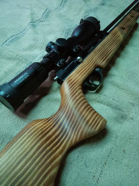

Yo hice una culata de pino, la aticé con lamparilla de fontanero para oscurecerla y luego le di cera comercial de Xylacel. Es lo único que he hecho en madera. Quedó muy rumbosa, con las vetas marcadas pero el tacto de la cera es más bien pegajoso. Estoy satisfecho en cuanto a funcionalidad pero no tengo criterio para valorar el acabado de la madera. Luego pongo unas fotos.
AliBey, si puedes poner fotos de cómo queda el aceite de sésamo, te lo agradecería. Yo no veía la forma de oscurecer la madera de pino.

Pues compi, el pino, es la madera que mejor y mas fácil se tiñe, y de lejos.... :D
La pega, que es una madera para practicar, es excesivamente blanda....

Si, fue por probar, era la madera económica más fácil de conseguir, un tablón del Leroy. Probé varios tintes y betún de Judea, pero no me convencía ninguno, eran todos de "supermercado" y tampoco tuve paciencia para dar varias manos. La próxima será de roble, seguramente, y probaré con nogalina y algún aceite.

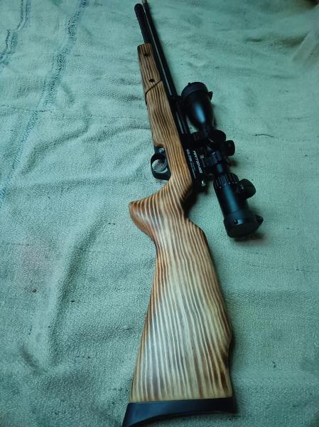

Unas fotos.
Buenas tardes, os copio pego un mensaje que he dejado en el subforo de bricolaje general y que de momento 60
Buenas tardes, os copio pego un mensaje que he dejado en el subforo de bricolaje general y que de momento 61
Buenas tardes, os copio pego un mensaje que he dejado en el subforo de bricolaje general y que de momento 62

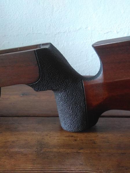

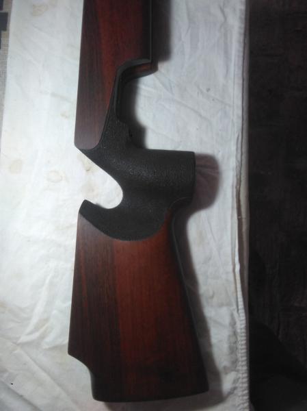

Mano santa lo del tinte negro de madera para la empuñadura. Ha quedado absolutamente niquelada, parece otra.
Gracias por el consejo.

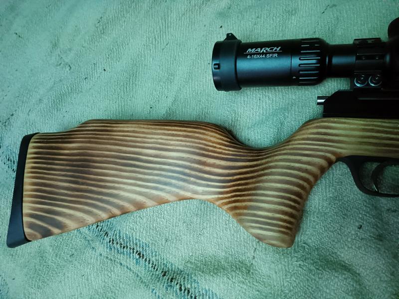

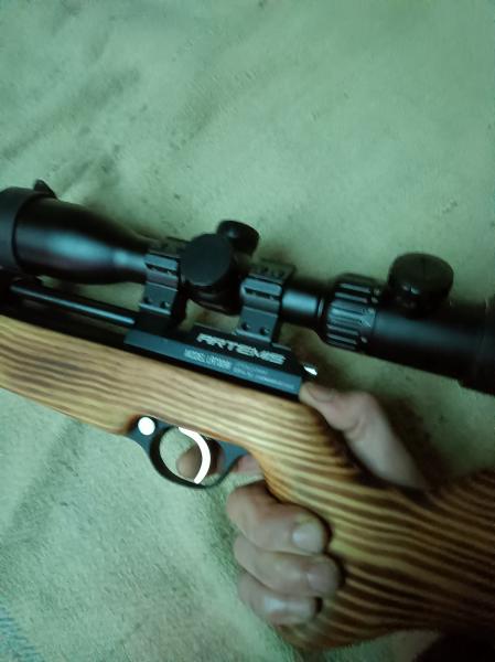

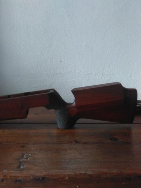

Más fotos.
Buenas tardes, os copio pego un mensaje que he dejado en el subforo de bricolaje general y que de momento 80
Buenas tardes, os copio pego un mensaje que he dejado en el subforo de bricolaje general y que de momento 81
Buenas tardes, os copio pego un mensaje que he dejado en el subforo de bricolaje general y que de momento 82

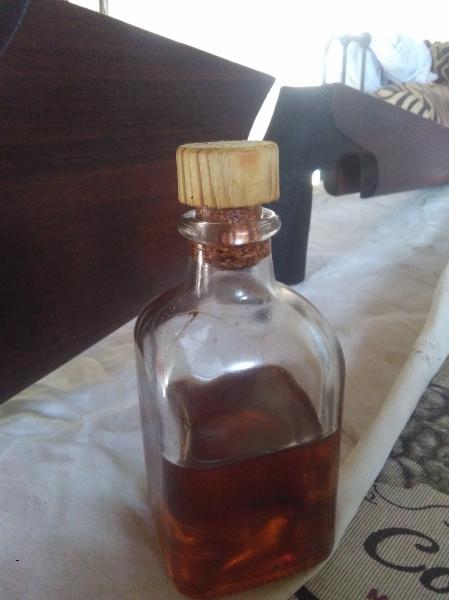

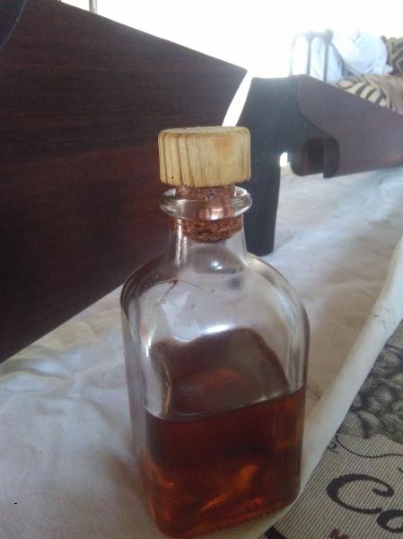

Aceite de Sésamo cocido, el olor es agradable para mi gusto. No tiene secante, se usa para boca. Me gusta el tacto y no es excesivamente pringoso como la oliva.

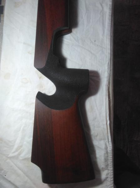

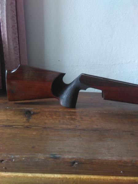

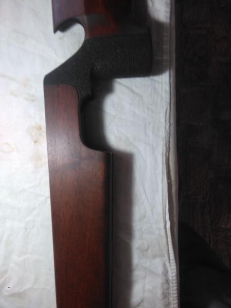

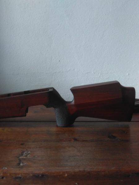

Después de unas seis manos de aceite creo que doy por terminado el trabajo.
Acabado mate que me gusta bastante, creo que incluso más que el brillo.
Mirare la cera que me comentas Gancha, imagino que no queda tacto pegajoso final como he leído en un par de comentarios anteriores refiriéndose a cera de muebles.
De todos modos precisamente humedad ambiente en mi zona poca, por eso quizás no necesite esa protección adicional de la cera, pero no la descarto.
Gracias a todos los que me habéis dado norte de cómo hacer la culata al aceite. La FWB300 ha ganado mucho con el cambio

Te ha quedado muy bien, :apla: parece otra verdad?, en mi opinión la cera no es imprescindible, pero aporta una protección extra......., si la aplicas debes dejar secar y después pulir con un trapo de algodón, haciéndolo así no te queda pegajosa......, tienes carabina para toda la vida, a disfrutarla.

Buahhh, ha quedado la culata niquelada, y la del compañero que la ha hecho de pino, pensé que seria otra cosa mas tosca, pero esta muy bien hecha, venga anímate a hacerla en una madera de mas calidad..... :D :D :D :D :D
Si ya lo digo yo, que no hace falta tanta ciencia, una ayudadita para cualquier duda, que todos tenemos, y poco a poco, se llega a Roma, estáis hechos unos cracs..... :mrgreen:

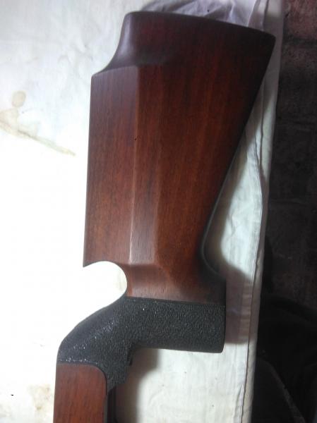

Sin dudarlo Abil ya estás tardando en meterle mano a la culata de la tuya. El cambio a mejor es notable, el tacto, la suavidad, el aspecto general. Parece otra.
De momento con el Sésamo cocido el resultado es el de las fotos anteriores. Contento con la experiencia.
A la empuñadura le he dado betún de Judea y ha quedado como nueva, de un color negro como si se estuviera estrenando.

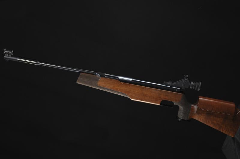

Para que te animes...
Buenas tardes, os copio pego un mensaje que he dejado en el subforo de bricolaje general y que de momento 160
Buenas tardes, os copio pego un mensaje que he dejado en el subforo de bricolaje general y que de momento 161
Buenas tardes, os copio pego un mensaje que he dejado en el subforo de bricolaje general y que de momento 162

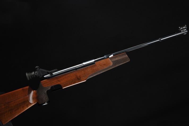

Yo a mi 5ª carabina FWB300SU, ni de bromas le hago nada, esta el barnizado como el primer día que la barnizaron en el año 1971........ :lol: :lol: :lol: :lol: :lol:
Es tan guapa, que hasta me permito el lujo de hacerle fotos de estudio.............. :mrgreen:
Esos tres pequeños toques del lado izq., en el guardamanos, ya están listos, ni se notan..... :D
Buenas tardes, os copio pego un mensaje que he dejado en el subforo de bricolaje general y que de momento 170
Buenas tardes, os copio pego un mensaje que he dejado en el subforo de bricolaje general y que de momento 171
