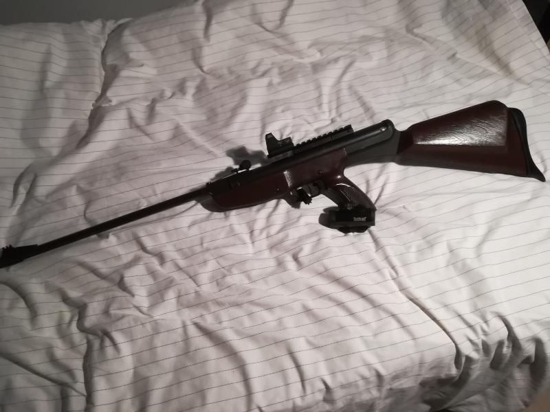

Tengo una gamo 68 de 6 o 7 jul. De energia y puedo decirte q a 15m agrupa en una moneda de 2centimos...cuando pueda subo foto q precisamente centre el visor hace unos dias eso si despues de probar muchos tipos de balines hasta dar con el q a ella le gusta pero eso es comun a todas las armas hay q tener buen surtido de municion solo para pruebas. La precision puede cambiar de la noche al dia segun q proyectil se use y lo q en principio puede ser una decepcion con el balin adecuado puede ser un exito y una gran satisfaccion. Mi gamo 68 acierta a una lata de refresco 7 de cada 10 veces a 45m lo q da una idea de lo q se pueden estirar 6 o 7 julios...x eso busco algo entre 10 y 12 como la vertex esta para aprovechar todavia mas la curva balistica.
Solo por curiosidad medi el peso del disparador de la G68 y esta en 650gr. Eso es muy parecido a una pcp....con razon es el mejor gatillo q he tocado en resorte o piston de gas. Otra gamo expo2000 q tengo tb en 4.5 lo tiene en 950gr y se nota bastante la diferenci. Alguien ha medido el gatillo de la vertex o la thor q deben ser el mismo?

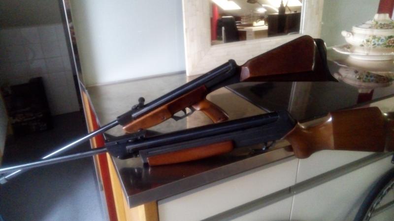

Como fan irreducible del muelle clásico yo te recomendaría una buena resortera que a 10-12 jls apenas se mueven y son mas suaves que los amortiguadores. Las Gamo 68 tenían varios gatillos , algunos auténticas piedras , es una de mis gamos preferidas junto a las Statical , siendo esta última una auténtica joyita de la producción nacional , normalmente menospreciada.

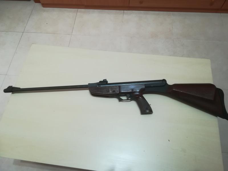

Si se q habia varios modelos de g68. Por la foto yo diria q la mia es la misma q la tuya. A mi debio tocarme la de gatillo bueno q por cierto es de material plastico pero sigue como el primer dia y no le hice nunca ninguna modificacion excepto un cambio de muelle igual al original ya hace años.

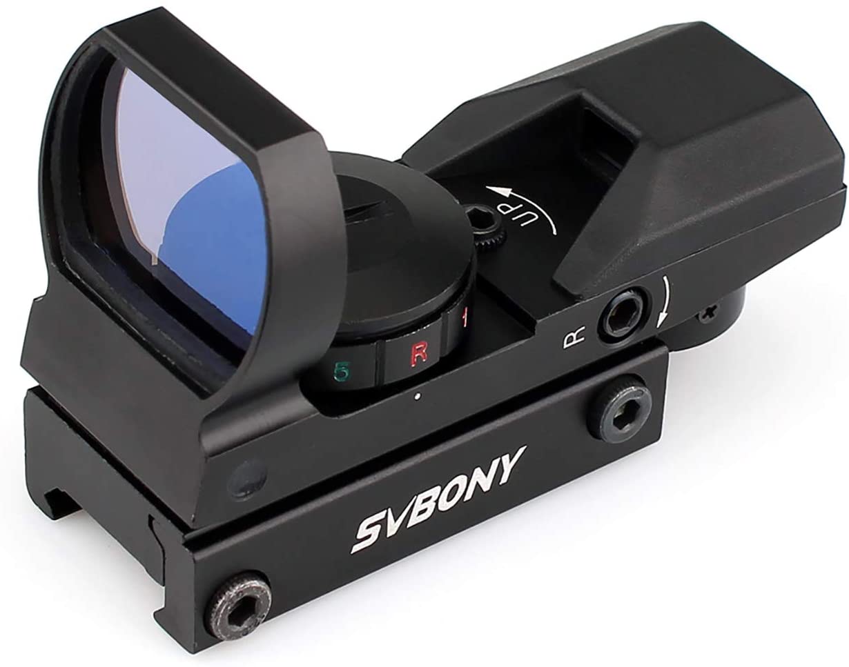

Punto rojo abierto en las guias del visor y mano de santo....asi no tienes que modificar nada.
Tengo ese en varias armas, de aire y de fuego y van muy bien, mi vista tb esta ya tocada.
saludos

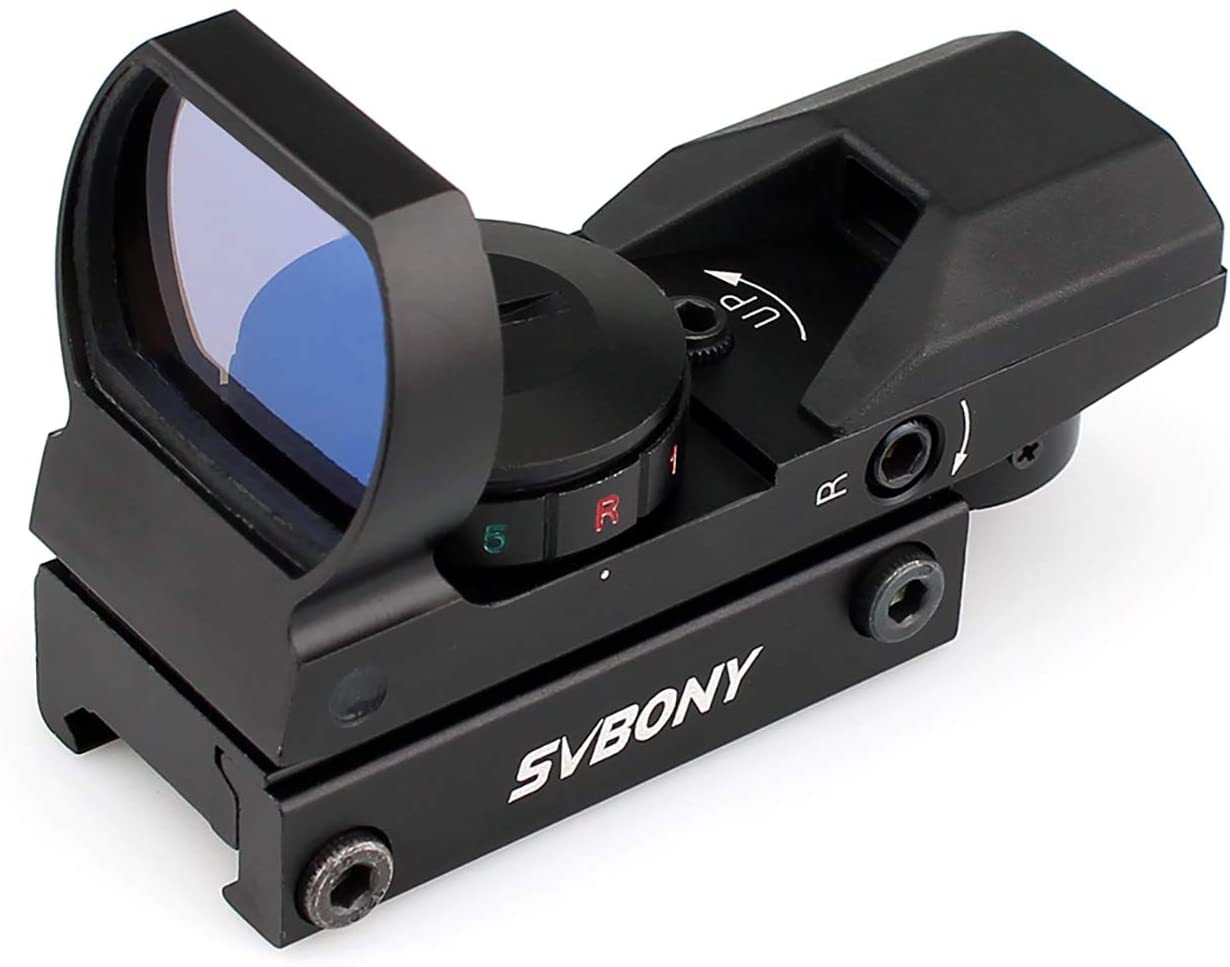

Si, tengo un par y la verdad es que van muy bien y los uso a menudo, pero tarde o temprano siempre vuelvo a las miras abiertas que es como mas me gusta tirar, tanto en aire comprimido como en arma de fuego.
