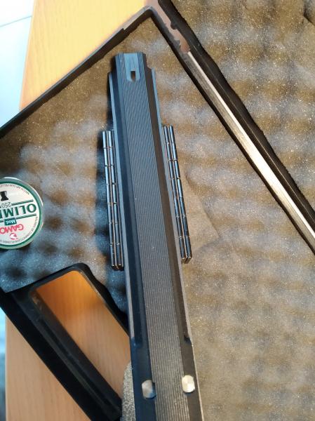

MOMO79
Mensajes: 2541
Registrado: 17 May 2011 00:27
Re: Tuneo gatillo Gamo Compact
Mensajepor MOMO79 » 12 Feb 2021 23:02
Buenas tardes, yo la tengo contrapesadas con pesos de equilibrar ruedas pegado sobre un vinilo en los laterales del armazón de hierro, a ver si subo alguna foto, aunque en el foro las he colgado varias veces.

MOMO79
Mensajes: 2541
Mensajepor MOMO79 » 25 Feb 2021 21:15
Disculpa compañero, que con de verlo.
Mañana te hago una fotos y te las subo.
Disculpa. Gracias
Momo

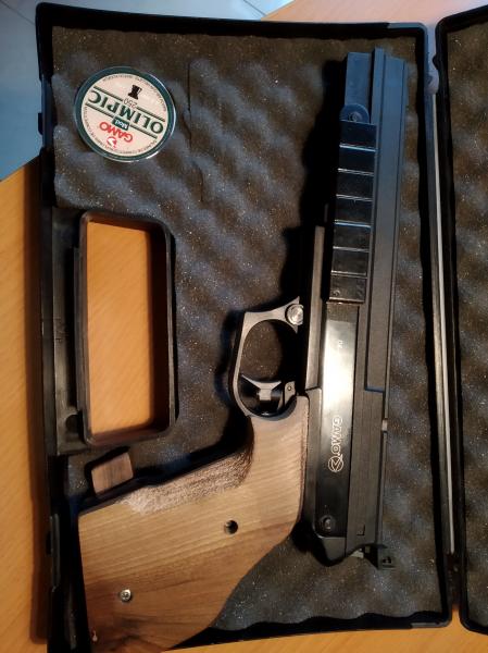

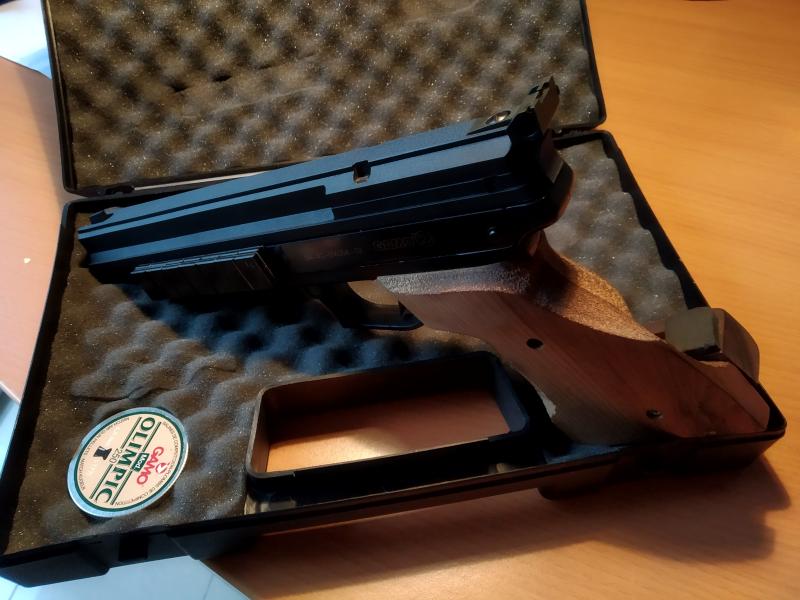

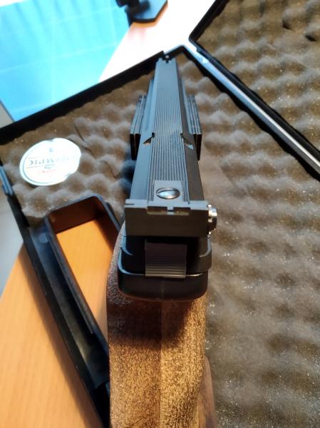

MOMO79
Mensajes: 2541
Mensajepor MOMO79 » 28 Feb 2021 10:06
¡¡Lo prometido es deuda!!
Me encanta esta pistola :mrgreen:

Juabarlo2
Mensajes: 407
Registrado: 25 Abr 2015 14:30
Mensajepor Juabarlo2 » 02 Oct 2021 03:21
Aunque sea con retraso gracias. Te ha quedado muy bien.
Yo también le he puesto contrapeso en la parte delantera para contrarrestar la pequeña sobreelevación.

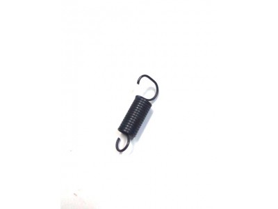

ociosvarios
Mensajes: 384
Registrado: 27 Sep 2021 21:57
Mensajepor ociosvarios » 02 Nov 2024 12:50
endo9e7a6 escribió:Buenas a todos!
Tengo el mismo problema del OP y me disponía a cambiar el muelle como comentáis. Pregunto ahora después de 3 años a ver si estos cambios os han dado algún problema o no.
Un saludo!

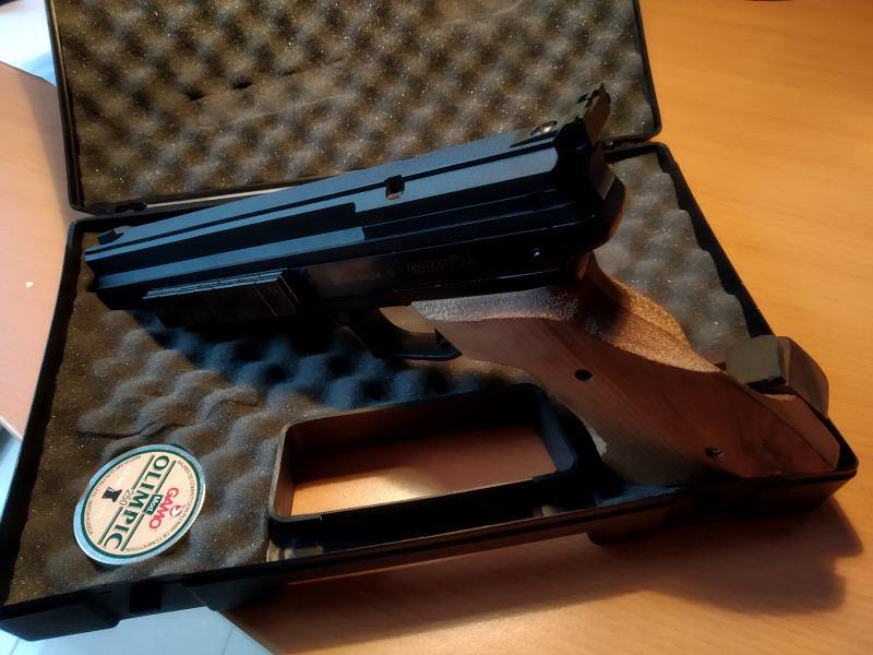

Hola, yo cambié el muelle original de Gamo nº 16860 de la foto por uno de boligrafo, sin ningún otro cambio (no hice esa otra modificacion de taladrar que comenta un compañero al principio del post), y noté un gran cambio a mejor.
Buenas tardes,
como sé que mucha gente en este foro son verdaderos manitas con las armas quería preguntaros 140
Hasta ahora sin ningún problema, te lo recomiendo porque tal y como viene de fábrica es sencillamente demasiado duro para precisión, justo al final que tienes enfocado el punto negro ese esfuerzo de apriete extra te desequilibra y a mí me solia hacer fallar.
Gamo por lo que he podido ir enterándome monta gatillos duros por tema de seguridad y para cumplir con algunos estandares de EEUU, donde mas vende con diferencia, para no tener problemas de reclamaciones por accidente. Pero sus armas son bastante tuneables y ya bajo responsabilidad de cada uno se puede cambiar... no es lo ideal pero por lo menos tiene remedio.
Cuidado eso si al abrir la pistola porque la tapita de plastico nº 14560 es delicada.
