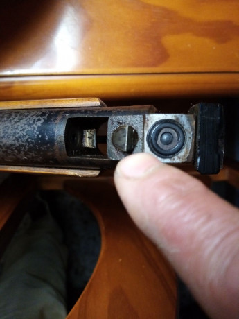

Mensajepor AliBey » 23 Dic 2020 14:21
Buenas tardes.
Me podríais decir cómo se llama esa pieza que señala el dedo en la foto?
Esa es la otra pieza que le falta a la hw35 de mi amigo . Le falta la 105 como bien me apuntasteis y además la que señala el dedo.
La foto es de una gamo antigua que él tiene y mi amigo me mandó esa foto para decirme que esa pieza es la que le faltaba a la hw35. Por eso manolosolo me dijo que aparentemente estaba todo en orden. Claro. No era la hw35.
En la hw35 suya en lugar de esa pieza lo que hay es un agujero roscado que es donde debería ir alojada dicha pieza. Al cerrar el cañón encaja con otra complementaria que hay detrás.
Se vende suelta ? Como se llama?
Muchas gracias y pasad unas buenas fiestas.

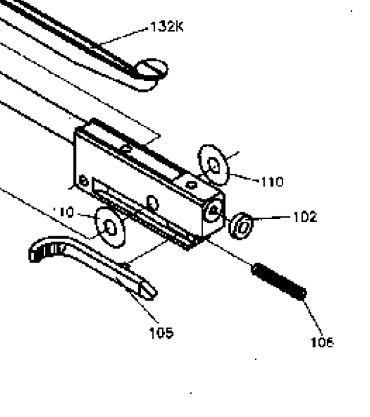

Re: Pieza de la HW35
Mensajepor socavon » 23 Dic 2020 16:09
Ya parecía a mi que esa foto tenia poco que ver con la 35.
No tengo ya la 35, pero va un muelle ( 106 despiece) https://www.versandhaus-schneider.de/pr ... ts_id/5473 que empuja la palanca de cierre, puede que lleve un vis para bloquear la palanca, no recuerdo bien como estaba eso, las neuronas ya no hilan fino :lol:
Saludos y buen dia

Mensajepor AliBey » 23 Dic 2020 16:15
Gracias socavón. A ver si algún compañero que tenga una hw35 confirma qué pieza es.
Apunto el muelle que me comentas . La 105.
Saludos y gracias.

Mensajepor socavon » 23 Dic 2020 16:33
La pieza 106¡¡¡ la 105 es la cuña de cierre y la 106 el muelle que la empuja

socavon escribió:La pieza 106¡¡¡ la 105 es la cuña de cierre y la 106 el muelle que la empuja
Eso eso :lol: :lol: . La 106 el muelle y la 105 la cuña de cierre. Le faltan las dos.
Ahora sí que sí.
Gracias y saludos.
