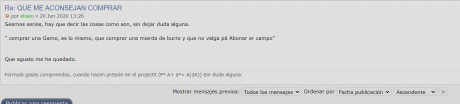

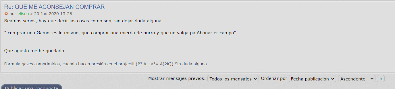

Esto, para el amargado de la vida, que igual se cree que soy yo el único del mundo que piensa, exactamente lo mismo..... :lol: De hoy mismo........ 8)
