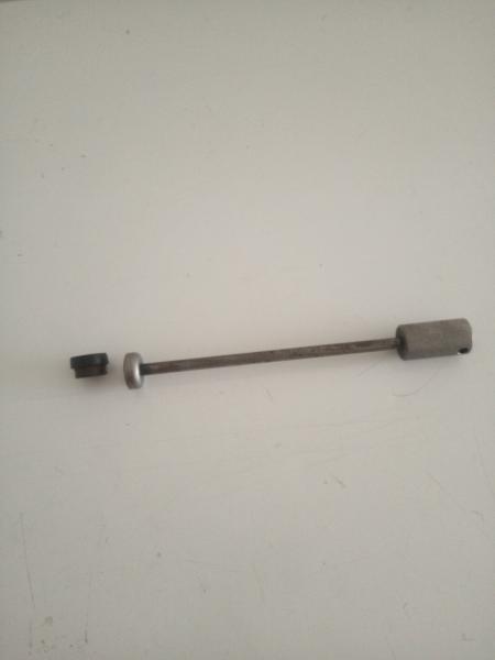

Hola, tengo una Benjakin sheridan de bombeo, calibre 5,5, quiero cambiar el juego de juntas, sabéis donde 80
Esta es la pieza
Monstruosete
Mensajes: 194
Registrado: 31 Jul 2008 08:01
Re: Juntas Benjamin sheridan bombeo
Mensajepor Monstruosete » 22 May 2020 11:15
Hola, ese es el sello del piston que introduce aire en la valvula.
Ese sello sirve para aprovechar todo el aire del cilindro y meterlo en la valvula, para que te hagas una idea seria la goma que lleva una jeringuilla en el embolo.
Por esa pieza no se pierde aire, sirve para introducir y cuando esta dañada no entra aire en el cilindro.
SI al meter aire, este se escapa, es que esta mas o menos bien (poruqe cumple su funcion) y por donde se escapa es por la junta de la valvula antirretorno del interior del cilindro, que es la pieza en el extremo izqdo. de la foto que he mandado.
Para arreglar esa junta tienes que desmontar el interior de la valvula y sacar todas las piezas, como en la foto y una vez que la saques tendras que cambiarlas todas.
