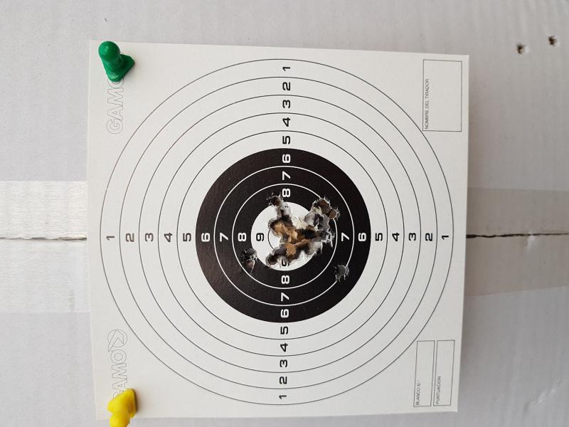

Aquí os dejo la foto de la Diana de esta tarde a 15 metros.
Son 30 tiros en total, uff hacía muchooo tiempo que no tiraba!!

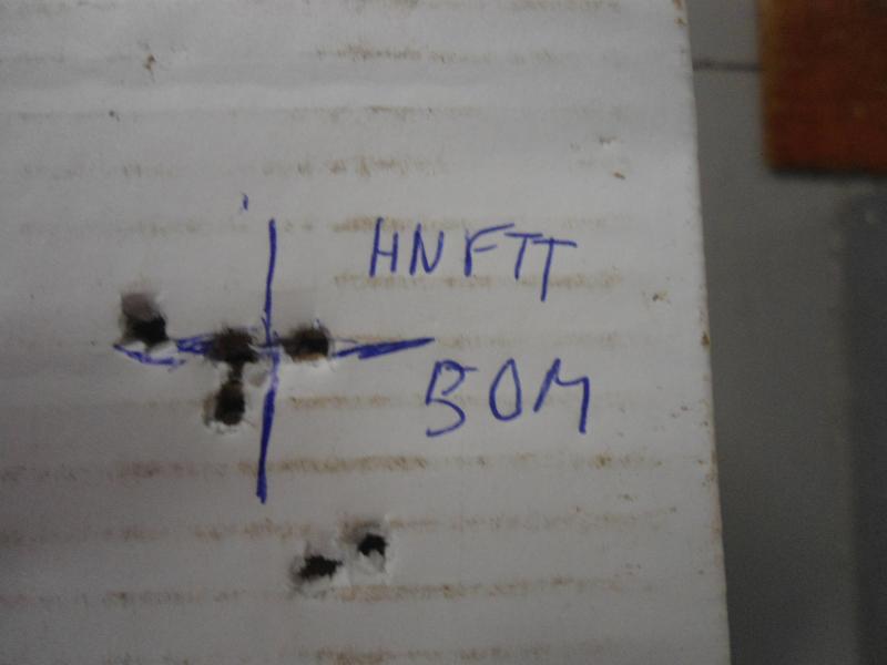

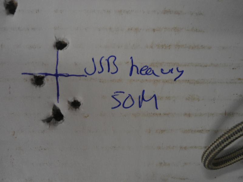

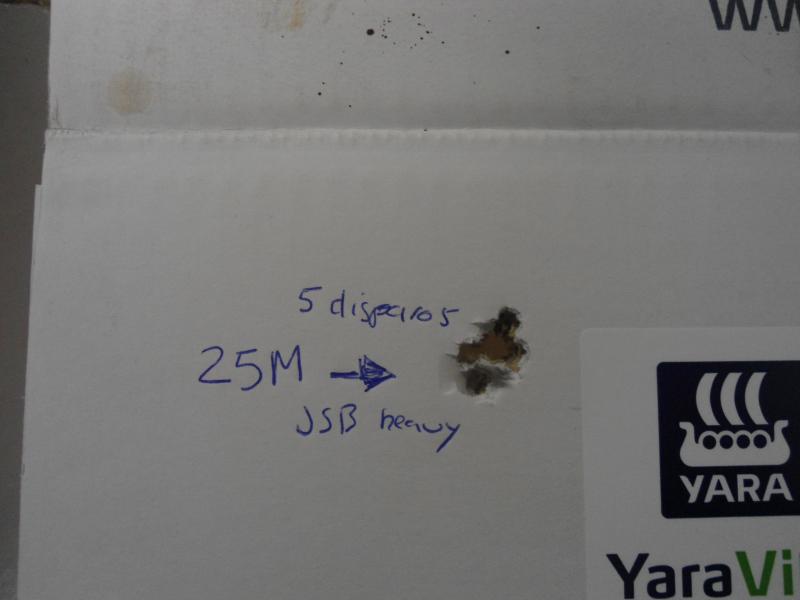

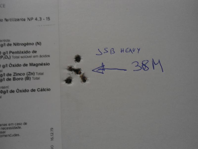

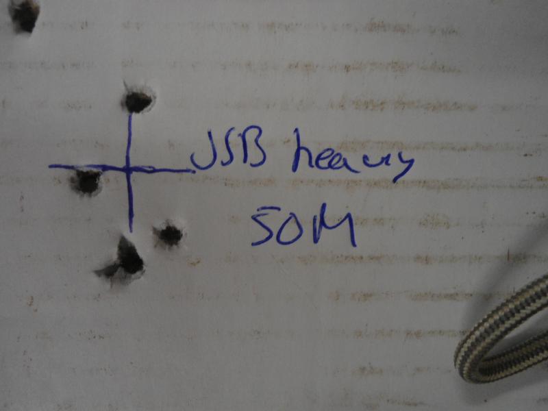

Precisamente es lo que pensaba yo,a lo mejor lo que buscas con la Fenix 400 vas sobrado.Hoy he tirado unos cuantos tiros con mi vieja Fenix 400 del 5.5,que me da unos 22,5 julios con JSB Heavy de 18 grains.
Te paso los resultados.

Re: Retorno a al aire comprimido, consejo carabina.

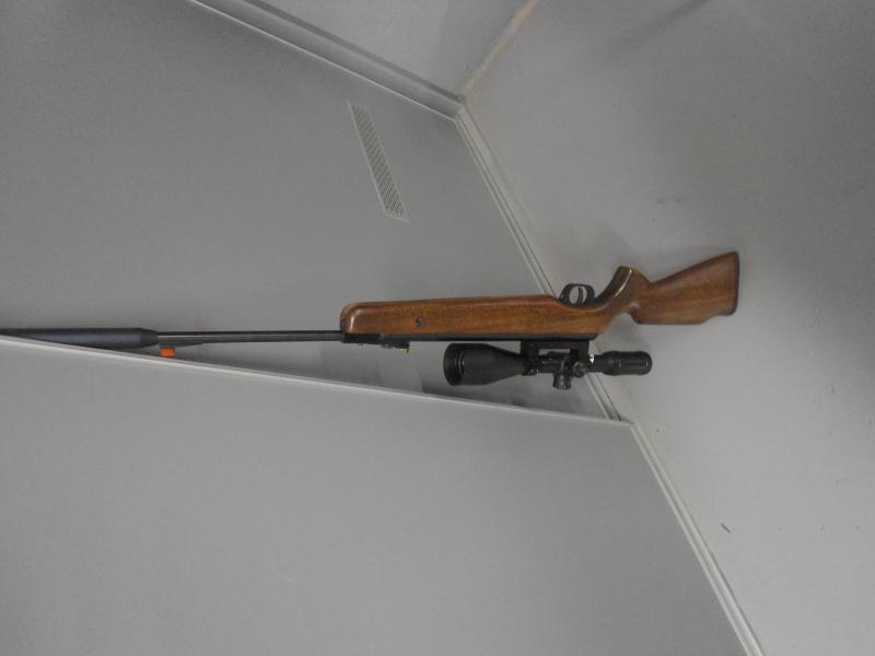

Cierto es ,que a partir de 40 m la diferencia con Weihrauch es notable,pero con pericia los metes todos en moneda de euro.
El visor es un leapers 4-16x56 que tiene tantos años como la carabina,del 2006 ,y ha aguantado lo que le echen.Ahora lo tenia montado en un Diana AR8 que incluso me lo movio de las añillas.Y aguantando.
Y que munición estas usando?
Uff qué buenos grupos y buena distancia!!
Imagino que con visor.
Que tal el gatillo de la Fénix, y que tal para tirar a mano alzada?
NachoAr escribió:Uff qué buenos grupos y buena distancia!!
Si con el visor de la foto,leapers 4-16x56 pero anteriormente estuvo montado un Gamo,que tampoco rompi y ahora esta en otra carabina.
El gatillo ,para mi ,muy bueno superior a todo lo nacional y turco que he probado.
Para tirar mano alzada,bien ,no es muy pesada,aunque yo siempre tiro apoyado ultimamente.
