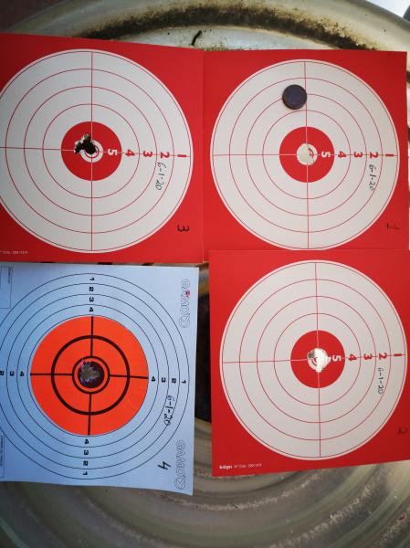

Mensajepor boinaverde68 » 06 Ene 2020 13:11
Os pongo 4 dianas (la quinta ya no agrupó bien) con la Ónix Bulk,cargada tan solo a 170 bares, distancia de 40 MTS. Y jsb heavy 18,13 grains.. :sniper
Hola.Ya comenté que iba a probar con distintas secciones con el puerto de transferencia,lo hice con aperturas 10
Lo dificil se hace,lo imposible,se intenta. :sniper

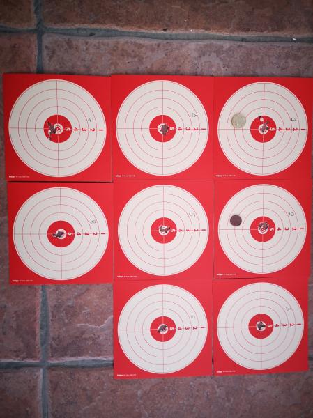

Mensajepor boinaverde68 » 08 Ene 2020 18:23
Hola.Hoy probé con el puerto de transferencia más pequeño que tengo (2mm)y le gané dos cargadores de autonomía (8en total). La primera diana,con dos disparos de corrección del visor.A partir del noveno disparo de la diana 8,ya empezaba a"caer"el balin.Logicamente,al ser el puerto más pequeño, tiene menos potencia.Saludos. :sniper
Hola.Ya comenté que iba a probar con distintas secciones con el puerto de transferencia,lo hice con aperturas 40
