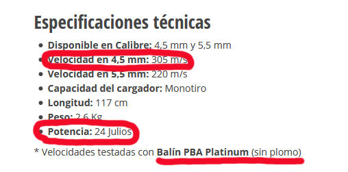

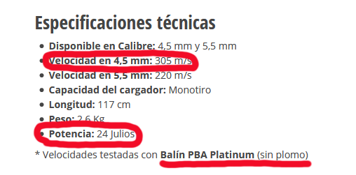

Publicidad de Gamo, sacada de una armería online cualquiera:
Argumentos de venta según la marca, una velocidad del todo irreal, a menos que uses los balines que ellos dicen, y una cantidad de julios desorbitada para una carabina de solo 2.6 kilos :shock: y eso si los da realmente, que es otra historia...
Desde hace años Gamo ha bajado muchísimo el listón, solo hay que ojear su catálogo...
De las que ha puesto de ejemplo en su primera pregunta, yo particularmente no me compraría NINGUNA...
Si miras luego en la web de Weihrauch, es como comparar el dia con la noche...
