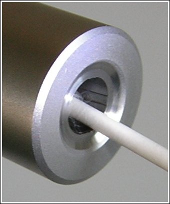

Y lo del cañón lo digo por que aveces de fábrica trae los cañones realmente sucios

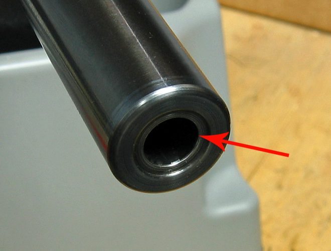

Lo dicho, aunque tenga 10 Kg de tensión el disparador, sujetando el arma firme y apoyada, con las dos manos, y tirando poco a poco del gatillo, apuntando a 10 m, tiene que tener una agrupación mas que aceptable.
Fíjate, que la boca de salida del cañón, la corona, no tenga ningún golpe, rebaba, o este mal hecha. Ese pequeño rebaje en la boca del cañón, es fundamental para la precisión, y no se debería enganchar un palito de algodón para los oídos......
