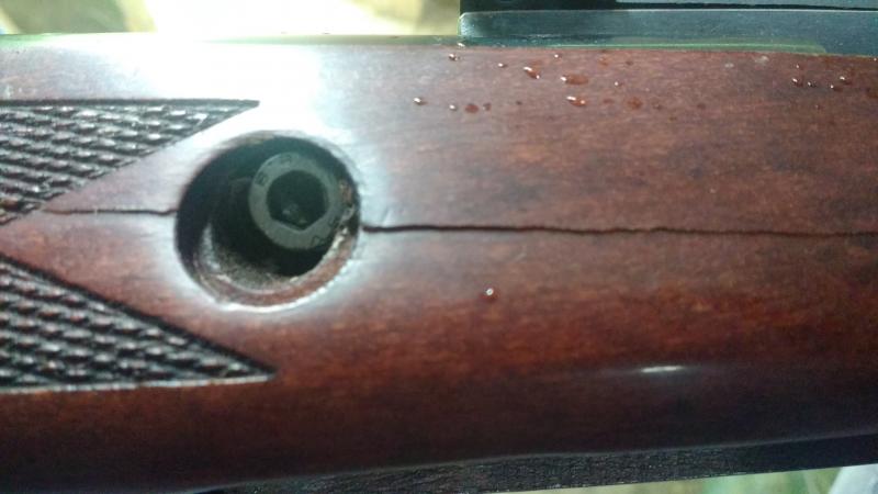

Mensajepor EA78 » 16 Mar 2019 22:09
Le he metido dos tornillos Allen normales con una arandela plana normal y algo le sujeta pero bien no esta.

Mensajepor manolosolo » 16 Mar 2019 22:18
Esta también estallada por los lados????, parece que se ve una grieta, a todo lo largo, por la izq.......
Si no tiene mas grietas ni rotos, que esa que muestras en la foto, limpiando bien el sitio, se le puede echar resina epoxi, rellenar, dejar endurecer, pues queda como una piedra, y luego volver a darle la forma original con una Dremel, a lima, o con lo que sea......

Mensajepor kijoseki » 16 Mar 2019 22:52
manolosolo escribió:Esta también estallada por los lados????, parece que se ve una grieta, a todo lo largo, por la izq.......
+1
O el mismo araldit con algo de fibra de vidrio

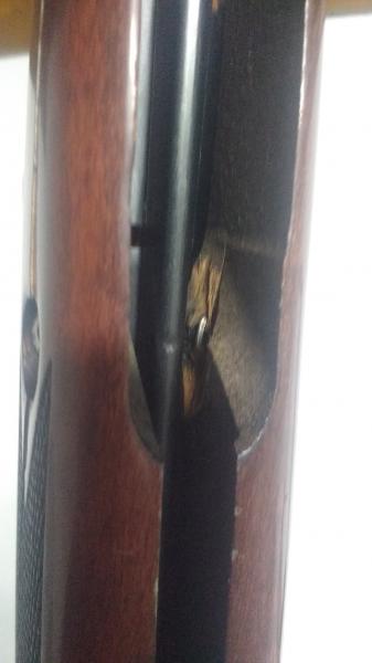

Mensajepor EA78 » 17 Mar 2019 10:35
Está rajada también, la desmontare y probaré con lo que me habéis dicho pero no sé mal arreglo le veo. Se mueve bastante al disparar.

He pegado yo icluso culatas en dos partes.No es difícil,tan solo una poca de paciencia.Te haces de unas cuñas de madera,para abrir la raja,y con los dedos (ya suena mal,pero es así como yo lo hago) metes cola de carpintero haciendo presión...y una vez veas que ya tiene suficiente,quitas las cuñas y limpias el resto con trapo húmedo.Pones papel de periódico u otro para que no se pegue lo que le pongas, luego para apretar,si eres capaz por la forma de la culata poner unos trozos de madera y gatos,mejor,pero a veces resbalan.Si no eres capaz,la pegas con cinta normal de empaquetar,haciendo presión para que quede lo mas junta posible.Luego ya es cuestión de disimular la unión,o bien con tinte, o reparador de muebles,que suele dar resultado.
Los tornillos ya es otro trabajo que habría que ver mejor,o unas arandelas que no pasen,cabiendo la posibilidad de tener que agrandar los agujeros,o hacer (y esto ya enreda mas) unos tapones de madera ajustados y encolar,para luego hacer los taladros pertinentes y aprovechar sus mismos tornillos.

Mensajepor EA78 » 17 Mar 2019 14:33
Lo de la grieta y tapar los agujeros creo que se me dará bien pero después hacer los agujeros que van a 45 grados más o menos y hacer la cajera para que esconda la cabeza del tornillo ya será otro cantar. Pero no queda otra lo tendré que hacer.
Os mantendré informados del "proceso".
