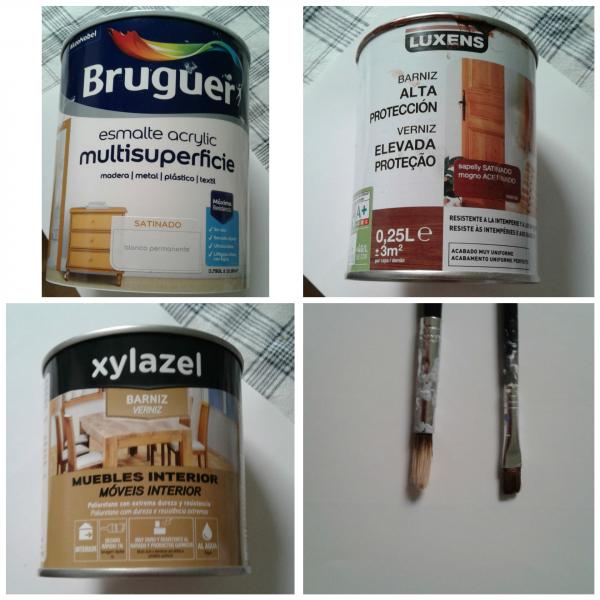

Continuamos con explicación.
Ya tenemos culata renovada y bien lijada.
Ahora hay que comprar:
1. Pintura acrilica blanca;
2. Barniz satinado color sapeli o otro;
3. Barniz incoloro billo;
4. Brochas pequeñas una con pelo suave y otra con pelo duro(mejor tener de diferentes tamaños);
5. Vinilo mas o menos 2m2.(yo creo que valdra y un metro cuadrado pero mejor 2 metros para que no falta);
6. Tijeras pequeñas.

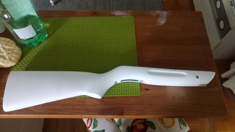

Ahora que ya tenemos todo a mano podemos empezar.
Primero es pintamos culata en blanco. Al principio pintas dos capas. Despues la lijas(usa lija con numero entre 220-600) y si te sale en algun sitio pequeño imperfecto lo tapas con gotas de pintura. Despues lijas solo este sitio y si es necesario repites operacion. Despues cuando ya todos imperfectos estan tapados pintas una capa mas(si en algunos sitios por lijar te salio base de culata pinta dos capas) y lijas aumentando numero de lija hasta n1000. Tiene que salir bien pulido.
Despues de pulir limpiala con trapo húmedo.
Re: Medidas de cometa v

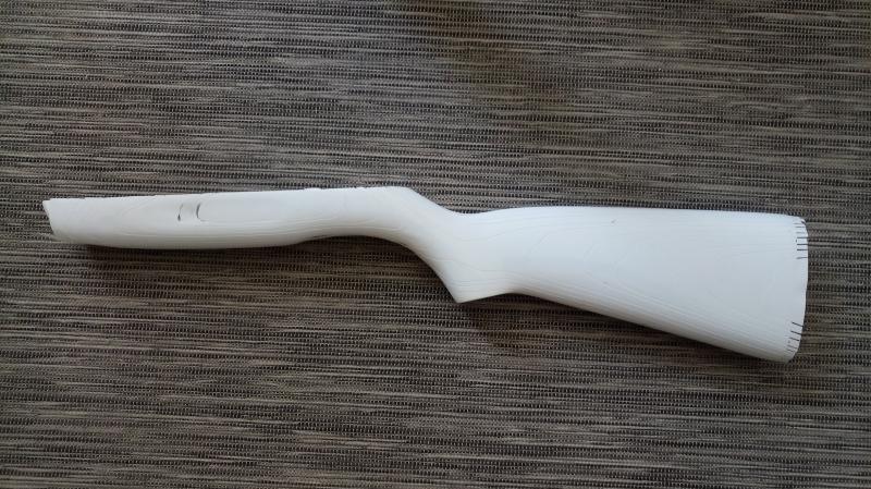

Ya tenemos culata blanca.

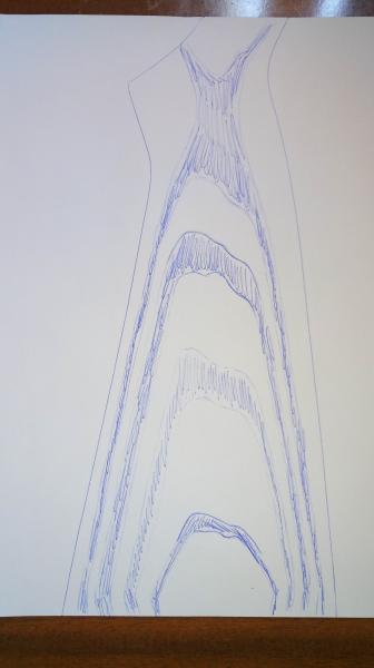

Ahora hay que hacer dibujo que vas a usar de guia.
Coges un par de hojas A4 y haces una hoja ancha. Pones encima tu culata y con boligrafo dibujas silueta de culata. Dentro de esa silueta dibujas textura de madera.
Al final tiene que salir mas o menos así:
Despues haces casi misma cosa solo que ahora sera una parte de lo que has hecho anteriormente. Mas o menos asi:

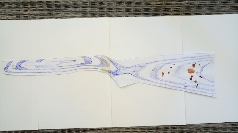

Ahora es parte mas dificil. Hay que hacer lineas que van arriba y a bajo para despues centrar bien textura lateral.

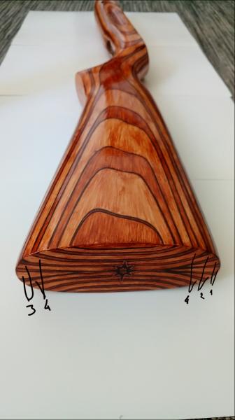

Lo que yo indico en imagen 1 eso cortamos directamente de vinilo y podemos pegarlo ya.
Lo que yo indico en imagen 2,3 eso hay que dibujar primero en papel despues lo cortas y pones este papel a la culata y si no te ajusta tienes que ajustarlo con tijeras y cuando todo ajusta bien cortas lo mismo en vinilo. Despues pegas ese vinilo y si te parece bien lo quitas y lo pegas al otro trozo de vinilo por parte donde esta papel y lo cortas. Despues puedes pegar cada trozo a su lado.
Lo que yo indico en imagen 4 y siguientes no indicadas son partes de textura lateral.
Unica cosa hay que acordar es que cortamos partes mas claras y partes oscuros por ahora dejamos sin tapar. Esos partes de textura lateral tambien primero cortamos en papel de dibujo 2, ponemos a la culata y si esta bien cortamos en vinilo dos caras y asi hasta que todas partes claras de textura lateral no esta puesta

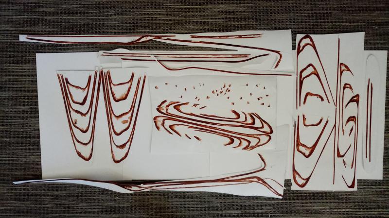

Cuando todas partes claras de textura ya estan tapadas con vinilo vamos a tapar partes oscuros dejando entre vinilos mas o menos 1mm. Eso aun mas dificil. Pero se soluciona con papel, lapiz y tijeras. Coges una hoja A4 y cortas un trozo que va a tapar una parte de textura oscura. Ponemos ese trozo encima de esa textura y con lapiz pintas ese trozo y te va a salir dibujo de esa textura. Despues cortas esa textura en papel y pruebas con culata si mas o menos bien entonces bien. Despues lo cortas con vinilo y ya empieza baile:) hay que ajustar con tijeras para que esa parte de textura oscura entra a su sitio y ademas tiene grosor entre vinilos. Tiene que salir asi:
Se ve un poco mal pero se ve:)
Vinilos que yo corté:
Aqui se ve unas partes de texturas claras que son mas gordas y oscuras que son mas finos
