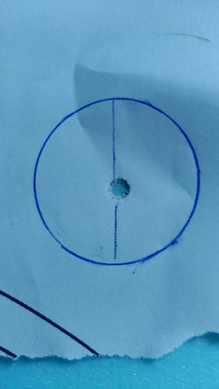

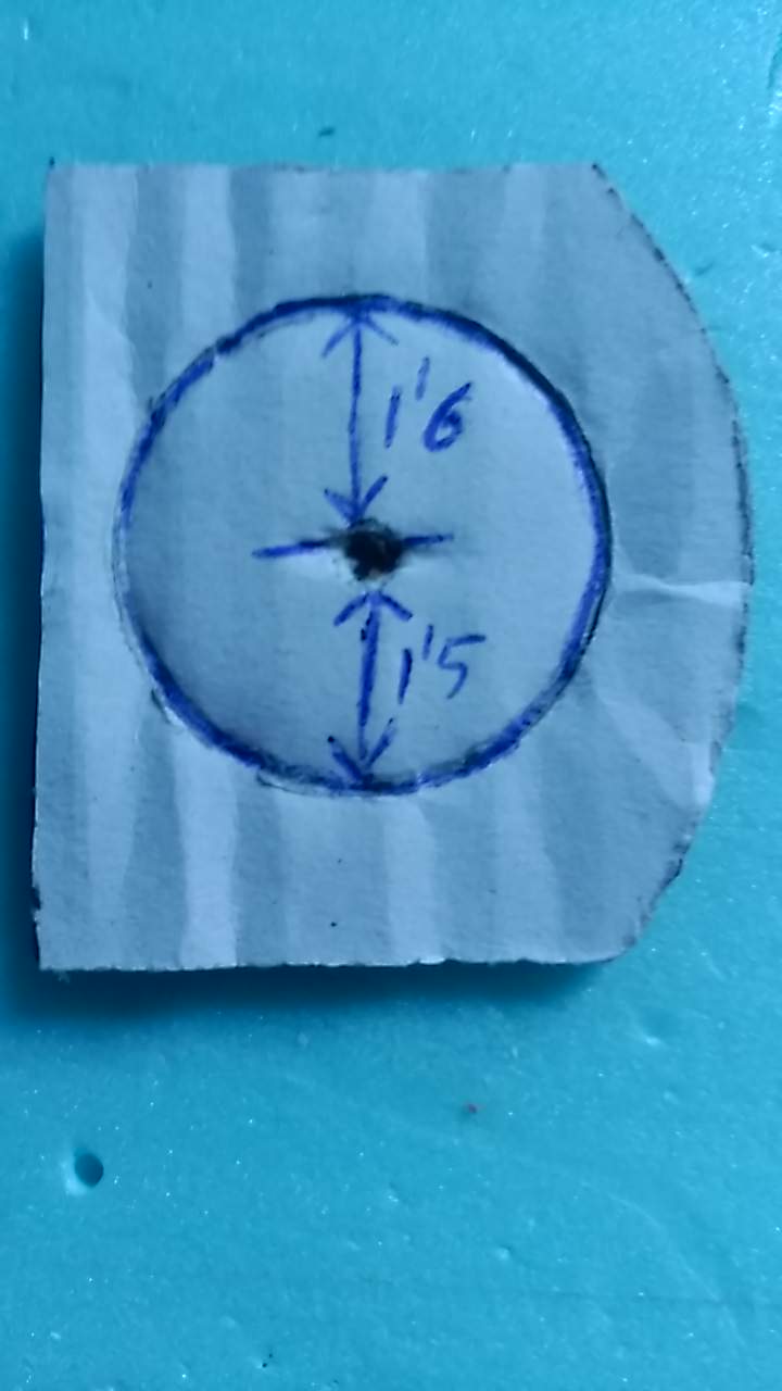

Pues lo he hecho. He repetido varias veces este procedimiento. Porque es casi inapreciable.
Pero me sale una diferencia de 1mm hacia abajo. En alguna prueba me salía 1'5 mm hacia abajo. Pero bueno la media pues 1mm en 19 cm que mide el silenciador.
Yo creo que la rosca hembra del supresor debe estar ligeramente descentrada con su eje.

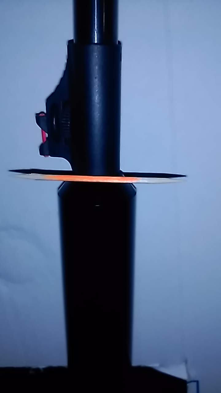

Gracias Abril, x aportar posibles soluciones. Pero creo que no es aplicable al mio.
El silenciador no llega a quedar pegado a la carcasa del punto de mira. Hay como 2 mm. De separación. Es como si la rosca interior del silenciador fuese mas corta que la rosca de la hatsan. Algo que no pasa con el adaptador que trae para poder abatir el cañón, que si llega hasta el final.
Además el silenciador hasta que no hace tope, baila. Tiene holguras. Es decir, no queda fijo hasta que lo apretas hasta el final del recorrido.
Parece que igual no esta bien adaptado a la rosca de la supertac.
Adjunto foto. El silenciador apretado hasta el final y aun coje en el espacio sobrante un palillo.

Re: Que le pasa a mi moderador marca Hatsan.
Suena a que la rosca no es la misma. Me recuerda al tema de los silenciadores que venían con la rosca 1/2" UNF y la carabina era de M12x125 qeu son parecidas pero no iguales y sólo aprietan en los últimos giros, pero claro no quedan bien.
Mira a ver que rosca tiene la pistola y compra un macho del mismo tipo y se lo pasas al silenciador. A veces queda bien. Yo se lo hice a un ZOS y me sirvió bien en una Cometa Lynx. VENGAAAAA que ya casi lo tenemos!!!
Mete unas arandelas comerciales hasta que hagan tope los exteriores, no los interiores.
Unas para tornilos M12 y seguramente tendrás que limar el interior.
1/2" UNF creo que son 12.70 mm exterior.
