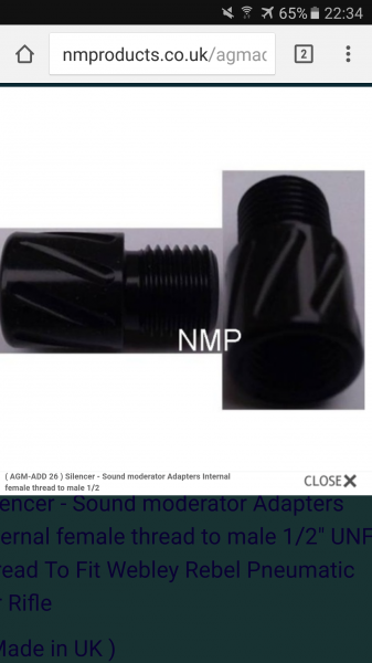

Ese adaptador, puede ser, para modelos de carabina, en las que no viene la punta del cañón roscada, como por ejemplo, para Portugal, pues hasta están prohibidos los silenciadores en armas de aire comprimido.... :shock: el peligro, es mas que evidente..... :lol: :lol: :lol: :lol: :lol: :lol: :lol: :lol: :lol: EN FIN, REGLAMENTOS, DE PURA CHIRIGOTA... :lol: :lol:
De todas formas, ese adaptador, si la punta del cañón viene roscada, no te va a servir, pues ese adaptador, debe sujetarse, sobre una superficie lisa, no roscada.
Desde mi punto de vista, lo mejor que puedes hacer, es ir a una tornilleria, o almacén de hidráulica, y comprar una tuerca de media pulgada SAE, que te costara unos céntimos, si te enrosca en la boca del cañón, te vale cualquier silenciador de rosca standard 1/2 UNF, sin necesidad de nada mas. Es rarisimo, que una rosca, torneada en un tubo, el cañón, este descentrada, lo único, que el taladro del cañón, sea el que este descentrado, en el eje del tubo, pero, es algo, sumamente raro, y denota, una forma bien chapucera, de fabricar algo..... :?

jgarcia76 escribió:Efectivamente lleva rosca. Pero no me queda tan claro que sea la UNF 1/2". No tiene sentido que exista un adaptador que convierta la rosca de la webley rebel a 1/2" UNF. De hecho he leido en algun foro de UK que la rosca es parecida y la gente le monta el moderador y por eso se desalinea el eje de este con el de la carabina .....
Exacto lleva rosca pero no es 1/2 unf, yo lo he probado y parece que el silenciador rosca pero no rosca bien y rozan los balines a la salida del mismo. Lo he probado en carnes propias.
la carabina para tirar a cuatro latas en la puerta de casa vale, pero no espereis nada del otro mundo.
Por fin algo concreto. Gracias!!! Pues entonces en principio no me he equivocado con la comprar del adaptador.

la mia es una norconia p1 y la rosca es de metrica 12 X 1.25( muy pareciada a 1/2 unf) y no la lleva en el cañon sino en la pieza que lleva al final esa pieza es de plastico se quita quitando los dos pasadores que se ven en la foto que a puesto el compañero manolo yo lo quite para hacer la corona al cañon
si quitas esa pieza tambien veras en la parte superior dos ranuras en la mas pequeña se acopla el cañon y en la otra la funda del cañon pues el cañon viene enfundado
a mi un tornero amigo me hizo una pieza para poder ponerla un silenciador pero no quedaba bien centrado se quedaba un poco hacia arriba y rozaban los balines
este amigo comprobo que el problema era la pieza de plastico donde va la rosca estaba desviada hacia arriba
asi que se quedo sin silenciador

Compañero, pero, al final, ese adaptador, no te va a valer, esta diseñado para anclarse en un cañon liso, no roscado, y como se lo metas, y aprietes, casi seguro, que aparte de chafar la rosca, segurisimo 100%, te va a quedar torcido, pues, no va a apoyar bien sobre los hilos de rosca.....
La solucion, mas simple seria, si se puede, hacerle una rosca al adaptador, por donde se sujeta a la carabina, de 12X1,25, si da el diametro, para aprovecharlo, si no, no te va a valer, y vas a acabar, chafando la rosca de la boca de la carabina.... :?

manolosolo escribió:Compañero, pero, al final, ese adaptador, no te va a valer, esta diseñado para anclarse en un cañon liso, no roscado, y como se lo metas, y aprietes, casi seguro, que aparte de chafar la rosca, segurisimo 100%, te va a quedar torcido, pues, no va a apoyar bien sobre los hilos de rosca.....
tienes toda la razon esa rosca es de un plastico duro y en cuanto la fuerces un poco te cargas los hilos y como la des un golpe parte
cuando puse el silenciador como quedaba torcido hice un poco fuerza para intentar enderezarlo y partio justo por donde lleva esa especie de tuerca que se ve en la foto que as puesto antes y a padir pieza nueva
Estais dando por hecho que el adaptador no tiene rosca en la parte hembra.... por que?? No lo entiendo. Algun detalle se me pasa por alto ...

Mensajepor manolosolo » 29 Mar 2017 22:39
Pues tienes toda la razón del mundo....yo, daba por sentado, que se sujetaba con prisioneros... :oops:
Pero bueno, también daba por sentado que la rosca, era parte del cañon, y si esa rosca, es una pieza de plástico inyectado, tampoco es nada bueno, pues es muy fácil, que quede descentrado........ :(
Saludos, y ya contaras como acaba la historia...... :D

Mensajepor jgarcia76 » 29 Mar 2017 22:51

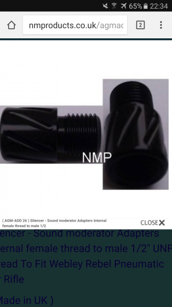

Yo creo que lleva rosca interna el adaptador. Con esa longitud es imposible pillarlo mediante prisioneros creo yo ...
Este lo he encontrado en otra web. Parece el mismo y si especifica que lleva rosca.
Respecto al tema de alineaciones, agrupaciones, etc .... pues mira la idea es que el uso va a ser muy muy muy informal asi que si n se le puede poner el moderador o no agrupa no pasa nada. Yo con darle al culo de una lata de coca cola a 25 m me corformo ....
Seguiremos informando. :duelo:

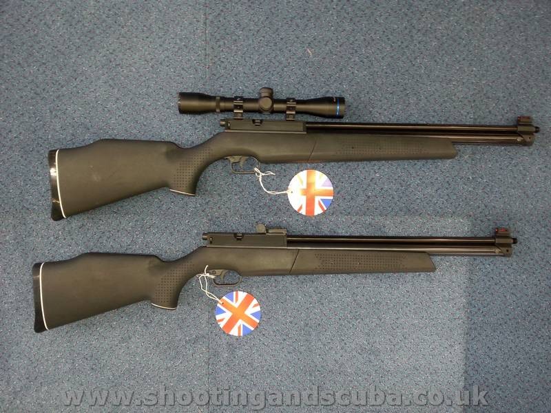

Y es que encima es bonita la jodia ....
