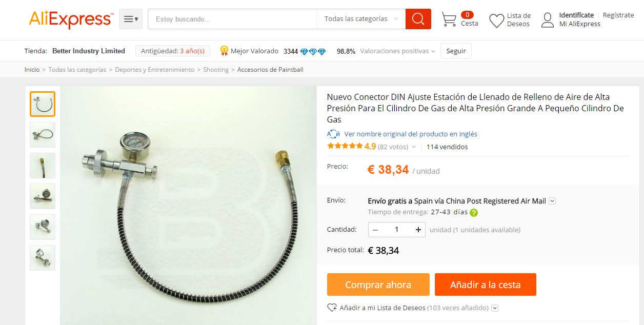

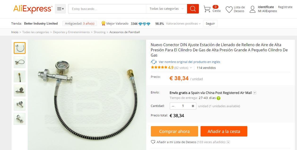

Pues no compañero, no te explicas muy bien......... :lol: , pero, creo intuir, que te refieres a la estacion de carga.. :idea:
que es el chisme, para cargar el deposito de la carabina desde una botella de buceo.
Yo, podría aconsejarte este, por menos de 39 €, en acero inox de gran calidad, aunque, te tardaría como 3 semanas en llegar desde la lejana China......En armería nacional, prepara entre 80-100 € el mismo chisme.
https://es.aliexpress.com/item/New-DIN- ... 2658961359

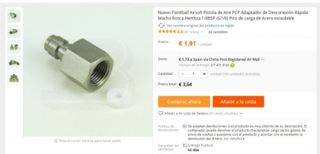

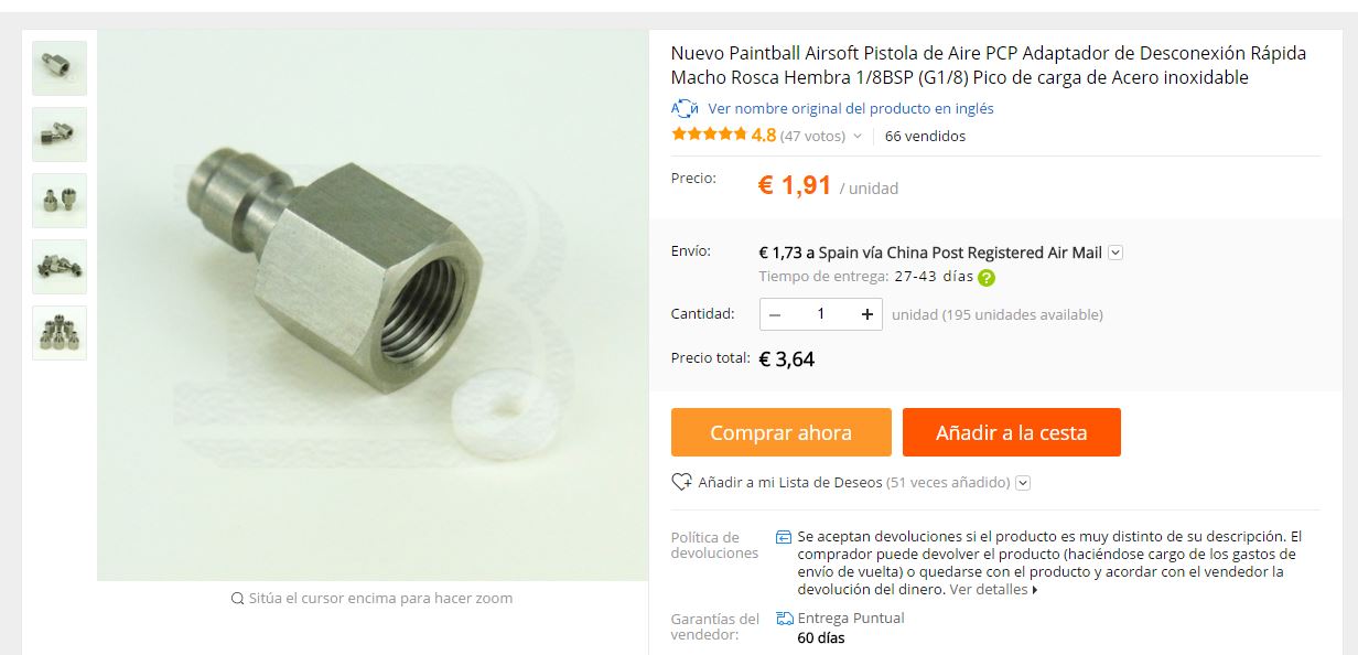

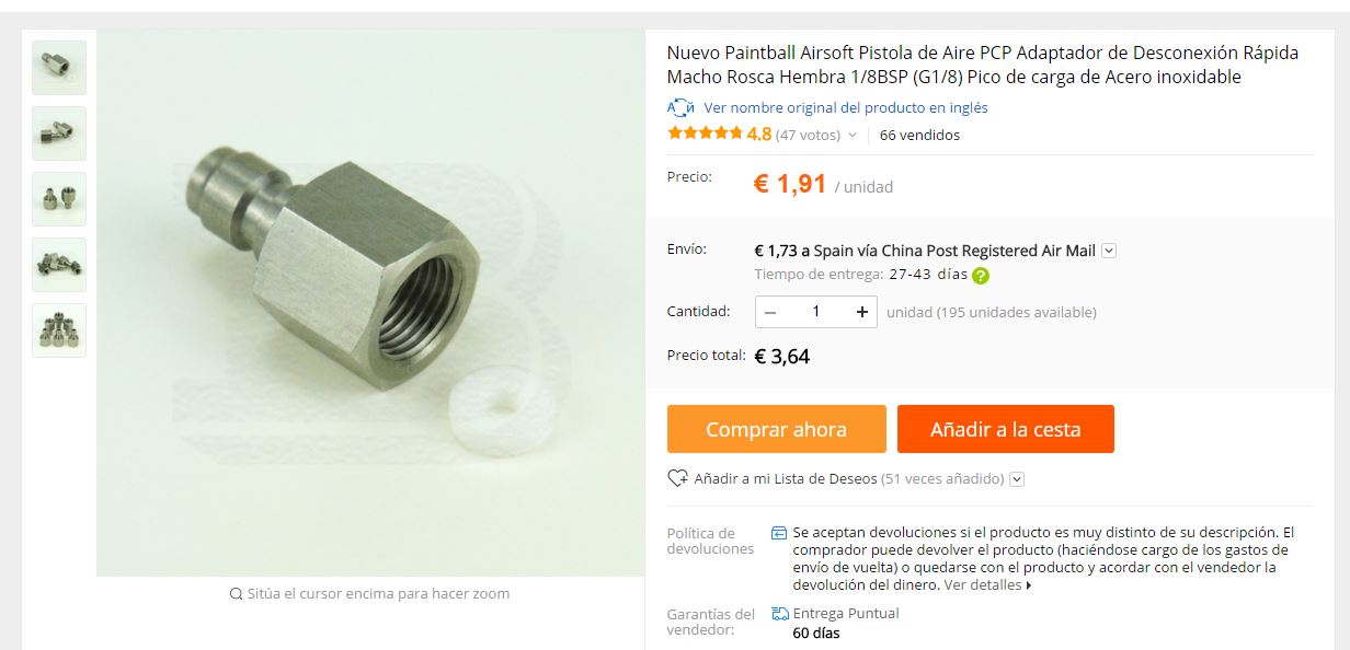

Si es la estación de carga, lo que necesitas, también podrías necesitar otro chisme mas a mayores, un conector rápido Foster hembra 1/8 BSP, que es donde enroscarías tu pin de carga de la carabina, en caso de tener rosca el pin de la carabina, como es el caso de mi P12, que necesito esa pequeña pieza.....
Hola a todos, como comente en la presentacion, estoy buscando una carabina pcp para hacer alguna diana 90

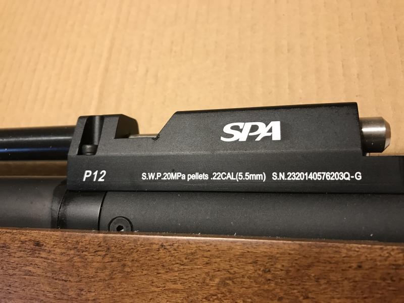

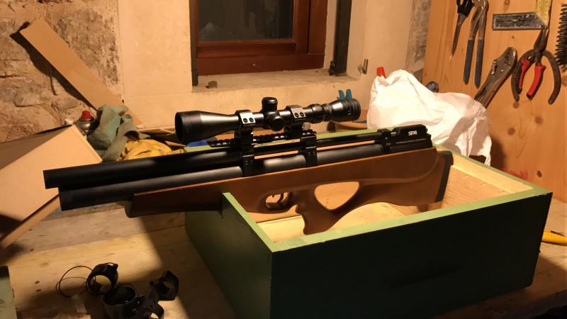

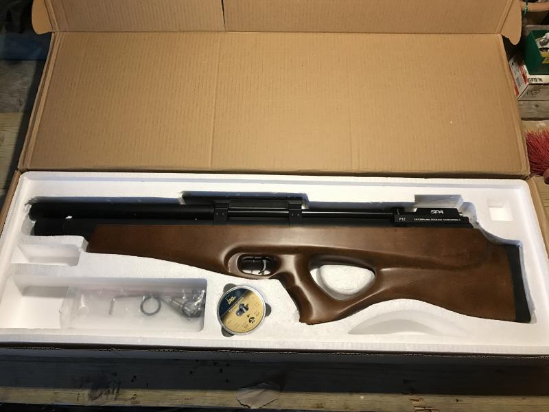

Mensajepor Anacleto » 24 Feb 2017 19:11

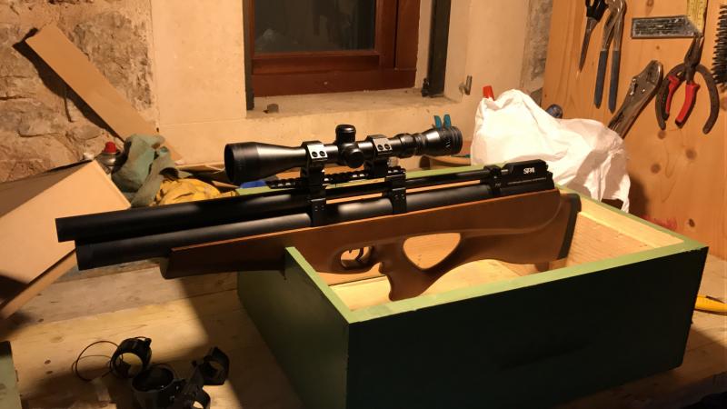

Hoy me ha llegado la spa p12 de la mano de Vicente de SPAirguns, todo perfecto como siempre sa ha comentado por el foro. la impresion ha sido muy buena, madera, mecanizados y materiales excelentes. asi como ha salido de la caja le he puesto una mira y he pasado una tarde estupenda. Es cierto que el cerrojo va un poco duro, pero no tanto como esperaba, el gatillo pues eso, normal, si uno no prueba lo exquisito no puede comparar, de todas formas en breve me pondré a modificarla para darle mas suavidad, martillo, transfer y muelles varios . Ya digo he quedado muy gratamente sorprendido, realmente es muy robusta y espero una buena fiabilidad, no pongo fotos porque la conocéis de sobra. No puedo acabar sin antes dar las gracias a todos por vuestros buenos consejos, especialmente a manolosolo y gerbaro.
La simplicidad es la clave de la brillantez.

Ole y ole, pero eso de que no hace faltan fotos lo dices tú jejejeje, y ya de paso a ver alguna diana para comprobar cómo se comportan las agrupaciones en distintas distancias, claro está, si a ti no te es ninguna molestia.
Mis felicitaciones por tu nueva adquisición y que la disfrutes con muuuuuuucho tiros.
Un saludo :saluting-soldier:

Mensajepor Anacleto » 24 Feb 2017 23:34
No es ninguna molestia compañero, mas que nada era para no sobrecargar y total quien no tiene una spa p12 en casa..., :D , las dianas cuando tenga la mira en solfa.
Hola a todos, como comente en la presentacion, estoy buscando una carabina pcp para hacer alguna diana 170
Hola a todos, como comente en la presentacion, estoy buscando una carabina pcp para hacer alguna diana 171
Hola a todos, como comente en la presentacion, estoy buscando una carabina pcp para hacer alguna diana 172
