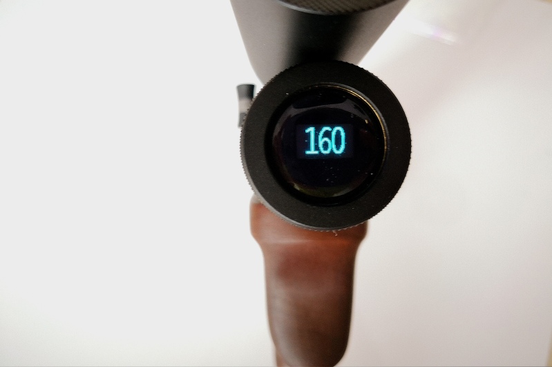

Re: FX COMPETITION BENCHREST
Ya puestos, no conoces el gadget de reloj de presion de Edgun, digital, y toda la pesca, con tiros que quedan, promedios, y no se cuantas cosas mas, una frikada muy interesante...........
- digi2496
- 375 HH Magnum
- Mensajes: 2896
- Registrado: 02 Oct 2009 20:01
- Ubicación: Tenerife, Islas Canarias
SI y NO,
Los he visto pero no lo compré por no haber stock en ese momento.... al final fui a por uno que está mejor contrastado!!!.
Salu2.
