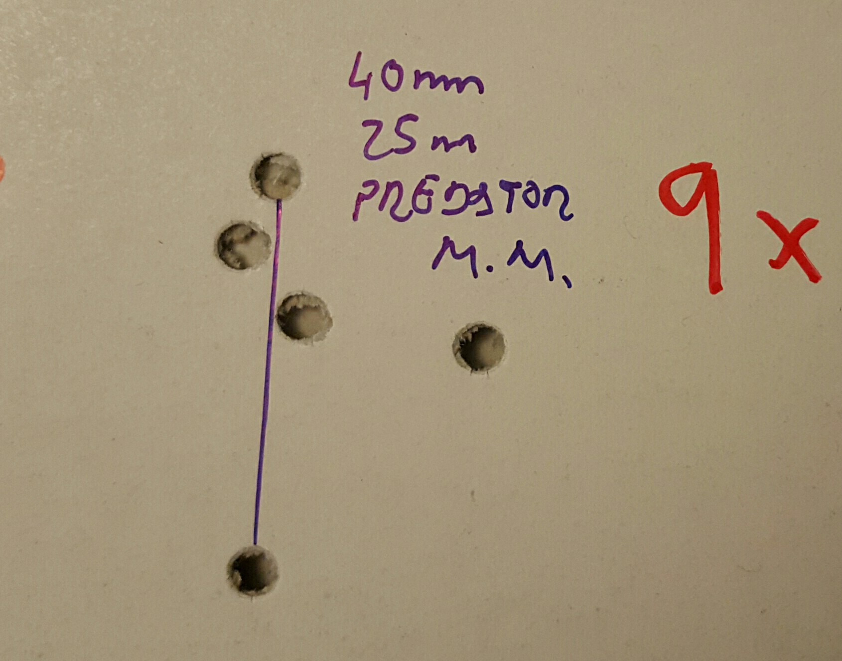

Efectivamente es un agujero lo que tiene el cañon.
Hoy he realizado una nueva tirada pero solo a 25 m porque la de 50 estaba ocupada. Ademas hacia viento. He mejorado el apoyo consiguiendo algo mas de consistencia en los disparos gracias tambien a un mejor agarre. Tire con 9, 12 y 24 aumentos (visor tasco chinorro). Voy cerrando agrupaciones pero me falta consistencia. La semana que viene hablare con cometa por si me lo quieren cambiar. Quizas les pida uno del 4.5 y de paso un muelle de 16j que creo esa combinacion es mas agrupadora. O quizas si no me cambian el cañon deje la carabina como esta y la usare esporadicamente para latear.
Los resultados: con jsb exact 5 disparos en 18 mm a 25 m. Con jsb rs 5 en 28 mm (ojo que esta mal rotulada la diana). Como anecdota los predator metalmag 40 mm 5 disparos a 25 m. Los jsb tienen menos peso que los normales pero iban mas bajos los tiros (¿¡¿¡¿¿¡¿???)
Esas han sido las mejores agrupaciones pero me veo limitado por el cañon y el visor y naturalmente mi inexperiencia con muelle.
Muchas gracias a todos por vuestra ayuda

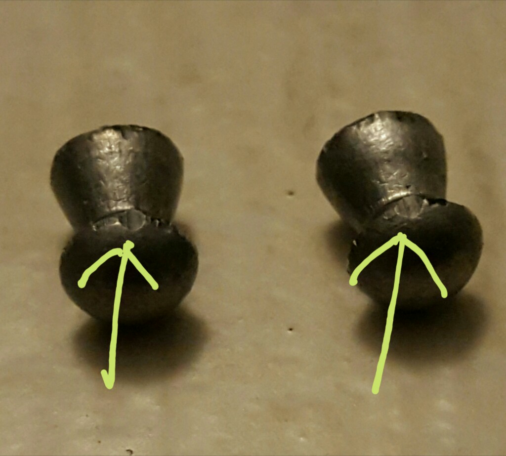

NOVEDADES
Estimados amigos todos: esta mañana antes de llamar a Cometa he coido un balin jsb y lo he dispuesto en el arma como si fuera a disparar. A continuacion le he empujado suavemente con una baqueta de limpieza sin la feminela puesta. He notado que los primeros centimetros hay que empujarle algo al balin, luego recorre el cañon muy facilmente (me imagino porque la falda ya se ha comprimido algo) y en el extremo final (1 cm antes de la boca de fuego) ya tengo que ejercer cierta fuerza. Lo vuelvo a repetir y cual es mi sorpresa al examinar los balines que quedan marcados. Por tanto no es un agujero lo del cañon sino una protuberancia o grano. Esta no es de cola ni nada por el estilo. Es metal. Cuando probe a meterle algo para verificar si era agujero o no (que por cierto falle en determinarlo) pude comprobar que era algo metalico.
El caso es que he llamado a Cometa donde muy amablemente me ha atendido una chica solicitandome la foto del interior del cañon y de los balines que expongo mas arriba. Probablemente me envien otro cañon con la misma numeracion. Estoy muy contento porque veo que esto se va a resolver satisfactoriamente. Saludos

Re: Defecto cañon cometa fenix 400
Fenomenal. Con el que te quede, ya puedes hacer inventos
