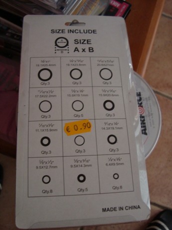

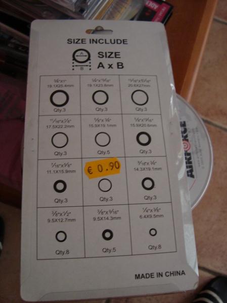

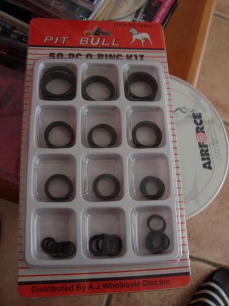

Para los interesados os dejo unas fotos de los *o-rings* comprados en los chinos:

De todos los modelos que ofrece el paquete el ganador es el tamaño: 3/8" x 9/16" ó dicho en cristiano 9'5mm x 14'3mm, es el modelo de abajo der tóo en el centro Imagen.
¿A QUE OS SORPRENDE EL PRECIO DEL *MOD* PARA EL CONDOR CON HI-FLOW A 25J???.
