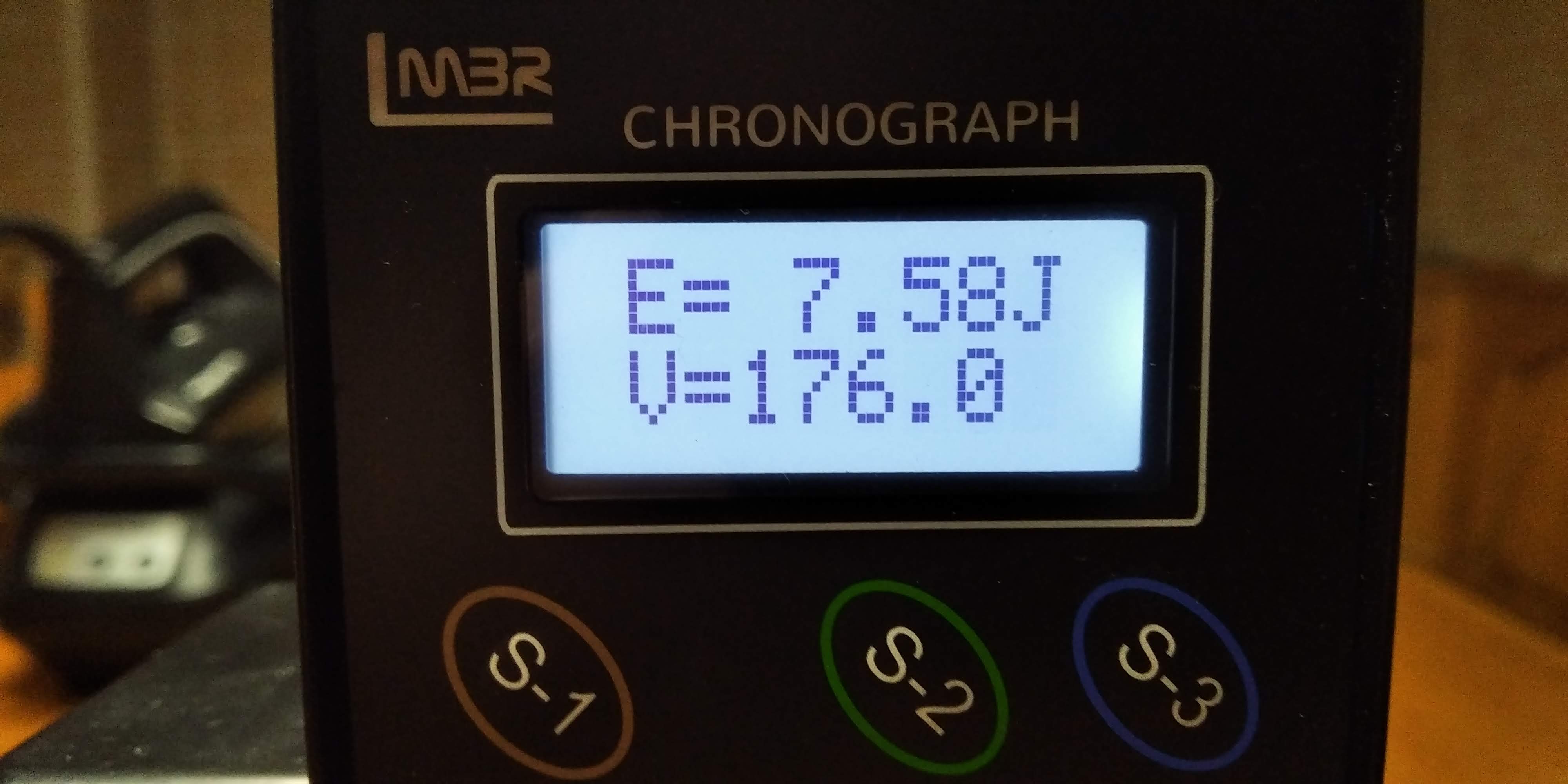

Quiero insistir en ello.
Al fin y al cabo todos hemos pasado por las mismas dudas, pese a lo leído por aquí y por allá siempre puede quedar alguna incógnita...repito, a 35 metros llegaba sobrada, creo que estas fotografías pueden disipar muchas dudas razonables.
Añado, mis compañeros llevan resorteras del 16 J (todas pata negra) y ya la diferencia es notable. No me puedo imaginar lo que tiene que ser una coz de un muelle de 24 J, aunque trataré de probarlo

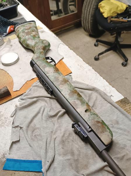

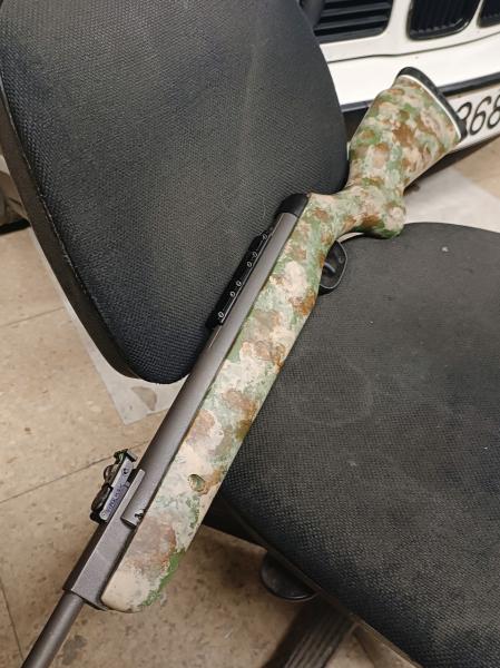

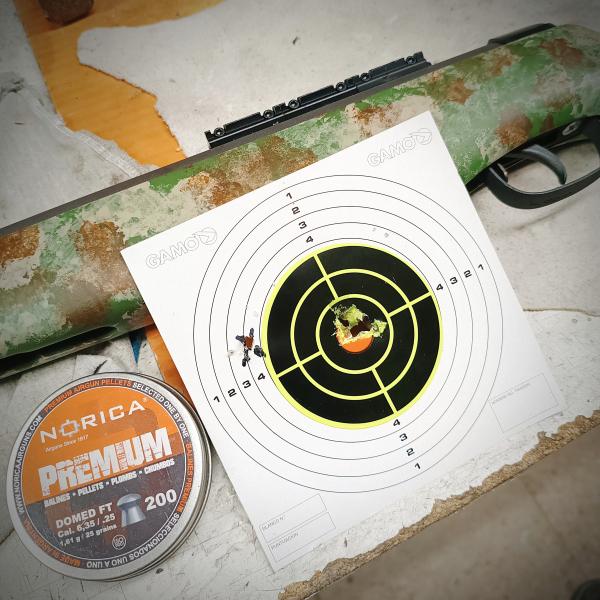

Bueno, pues después de mucho tiempo sin hacer ninguna chapuza, he creado este engendro. Gamo Hunter WT 6,35 que llegó a mis manos pidiendo clemencia. Las estrías del cañón ni se veían del oxido que tenía, pero 4 horas de mete y saca con baquetas, WD40 y mucha paciencia lograron recuperarlo casi al 100%.
Opté por probar algo nuevo, y me atreví a profanar la culata de madera haciendo esta herejía de camuflaje casero. Para el acabado del metal, más de lo mismo. Pasé de pavonados en frío y nuevamente se me ocurrió que hacerle un cerakote sería una buena idea. El problema es que eso cuesta una pasta, así que pillé pintura de forja y, después de todo, y rematando con lana de acero muy suave, ha quedado un acabado bastante decente por poco más de 10 euros.
En cuanto a la parte mecánica, le he cambiado las arandelas cónicas de la báscula del cañón por otras planas y ligeramente más gruesas, hechas en latón en el torno, consiguiendo así un apriete y ajuste del cañón mucho mejor. A la cuña del cierre, también le calcé con una pequeña arandela el muelle para lograr un cierre más sólido.
Corona nueva al cañón, encamisado del pistón, encamisado de la guía trasera, pulido de los extremos del muelle a espejo y un par de arandelas de nylon. Grasa y a montar. Y creo que eso es todo. Y la verdad que ahora al cargarla se siente como un nitro pistón, cero twang, cero roces ni ruidos, finísima.
A falta de probarla con visor, le puse ese rail picatinny para darle un toque más táctico, y a miras abiertas a casi 10m de distancia y a pulso, van todos los tiros dentro de un céntimo. La verdad que no me esperaba este resultado y está pidiendo a gritos probarla con visor y balines de calidad a ver qué es capaz de hacer a 25m. Pero para reventar latas que ese era el propósito, creo yo que va a cumplir. También le pondré un gatillo mejorado estilo Datuna hecho en 3D, que ya he probado en otras y mejora bastante el original.
Siempre leí que estas Gamo de esta época en 6,35 no agrupaban ni rezando, pero que eran muy agradecidas si las tuneabas un poco. Próximamente cuando saque tiempo subiré unos grupos a 25m a ver si he dado con la tecla mágica.

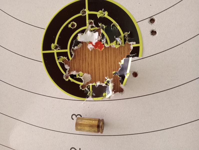

Precision_Shooter escribió:Ahí va un blanco de ayer.
Abusón.....

Pues la has bordado la has dejado nueva al menos para mi gusto

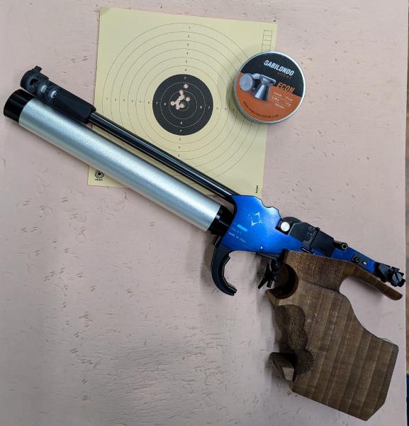

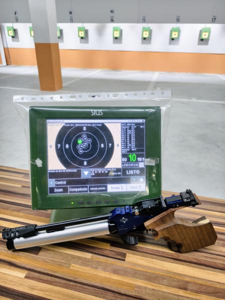

El otro día hice, por primera vez, un 99 con mi match guns.

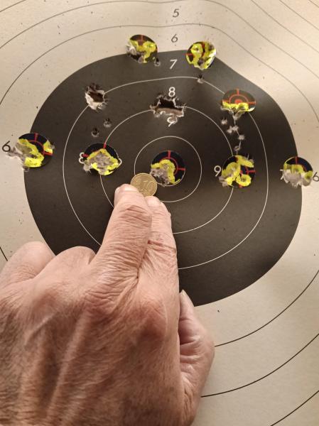

Como cada miércoles y muchos viernes esto es lo que hemos hecho hoy en cada Diana de esas hay diez disparos del cinco y medio teniendo en cuenta que las dianas son fluorescentes

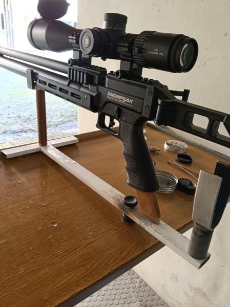

¡Hola a todos, compañeros!
Aprovechando que he podido sacar un rato para disfrutar de la afición y viendo este hilo, me animo a compartir por aquí una tirada reciente.
Os dejo los detalles del equipo que he utilizado:
Carabina: Snowpeak M25 (calibre 6,35)
Visor: Westhunter 8-32x56 FFP HD Gen2
Munición: Slugs H&N de 28 grains
Las condiciones de la tirada:
La diana estaba puesta a 50 metros. El principal hándicap fue que hizo bastante viento, lo que ya sabemos que le añade un puntito de dificultad a la sesión (y siempre viene bien como excusa si el grupo se nos abre un poco de más). Aún así, estoy bastante contento con el comportamiento del conjunto.
Quiero seguir trasteando con ella, ya que tengo en el armero unas cuantas latas de otras marcas y pesos que aún no he tenido tiempo de probar. Mi idea es ir subiendo en un futuro próximo otras tiradas con esos balines para ver cuál le sienta mejor a este cañón y compartir los resultados con vosotros.
¿Alguien más por aquí con la M25 en este calibre? Cualquier consejo o recomendación sobre munición que sepáis que le va bien será muy bien recibida.
Adjunto por aquí la foto de la diana. ¡Un saludo a todos y buenos tiros!

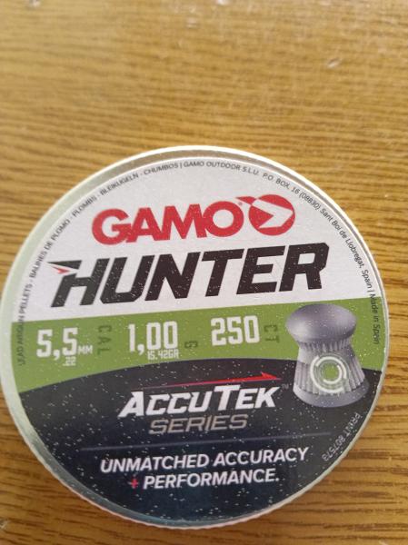

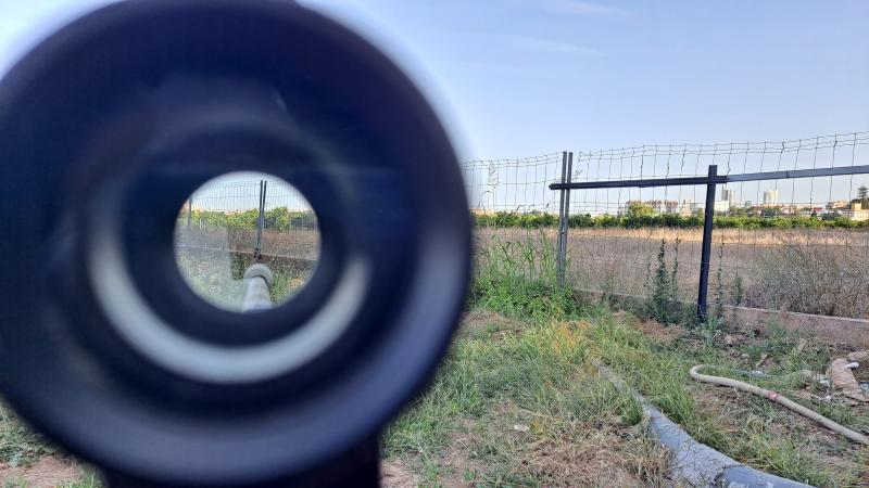

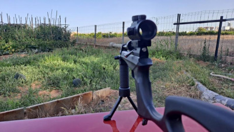

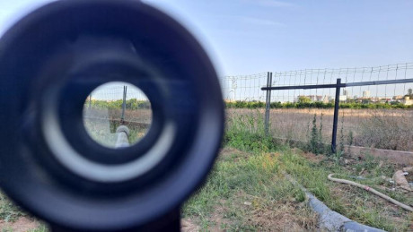

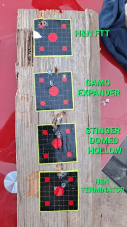

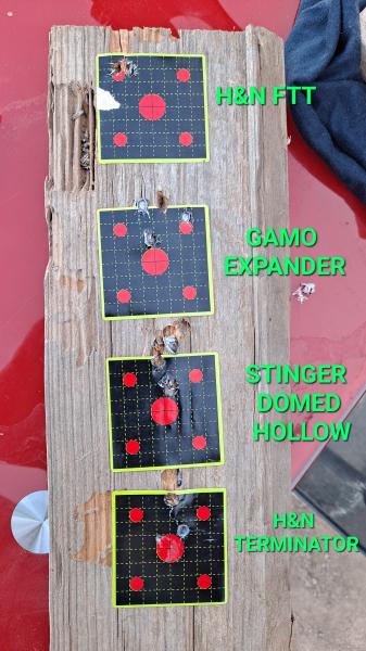

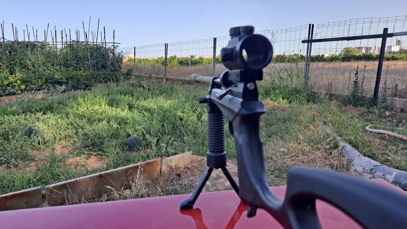

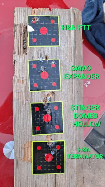

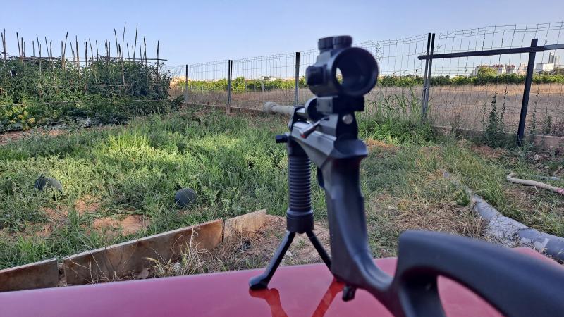

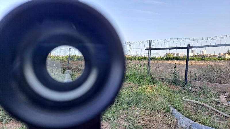

Buenas noches, después de mucho tiempo sin usar la Zasdar CP2 por problemas con la junta de la válvula, la cual se me rompió y me costó encontrar repuesto, por fin la he encontrado y parece que la he recuperado, no presenta fugas de co2 y mantiene buena consistencia en los tiros.
He ido esta tarde a probarla al huerto, dentro de los metros que me son posibles ahora mismo, y he hecho pruebas con distintos balines. La prueba ha sido bastante aclaratoria, hay un balín que destaca del resto sobremanera, y eso que la tengo con un punto rojo de 15€, en este caso he puesto el color verde para que destaque sobre las dianas, y me tapaba todo el centro de ellas.
Las dianas son a 13m exactos, Zasdar CP2 5,5mm y punto rojo chinorris. Cada diana en de 5cmx5cm y tiene 5 balines por grupo, exceptuando la de los Stinger que tiene 7.
Salud/2.

Lo bueno, es bueno...
Yo he conseguido resultados decentes con el Stinger Domed, pero ojo, no éste que has usado, sino el que no es "Hollow", con la cabeza lisa y algo más pesado. Mucho mejor.
