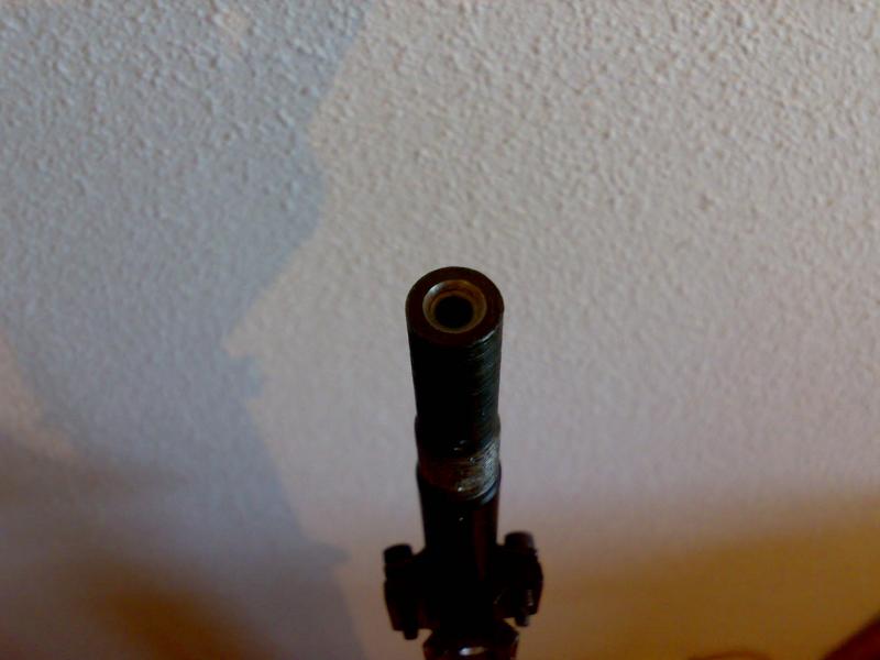

Otra cosa tio,
a ver he hecho pruebas de tiro con mi Mula Tuneá y la verdad que no me agrupa muy bien, como a 15 metros me pega un tiro para la izq., otro a la dcha. haciendo un radio como de 15 centimetros mas o menos,
Pensé en un principio que era el visor o el punto rojo, pero no, pq con miras abiertas hace lo mismo.
He leido por ahi que haciendo una corona al cañon igual se mejora, lo voy a intentar esta semana, de todos modos se te ocurre algo que pueda ser???
Tambien voy a ver si pillo municion mas pesada pq uso balines hunter de gamo que no son muy pesados y a la velocidad que los 'escupe' la Mula Parda, los debe de deformar en el aire y los manda para donde le sale de los huevos(que para eso es una Mula, para hacer lo que ella quiera)
Si se te ocurre algo dame una pista.
Ismael.

A mi, a 35 metros no me dispersa tanto, pero antes de ponerle corona o cetro, prueba a disparar más lejos. Si los balines salen muy rápidos pueden desequilibrarseen los primeros 10 metros.

Agrupaciones: tira los Hunter, para la turca son una merda.O seleccionalos uno a uno.El problema que he encontrado es la diferencia entre latas, al parecer las nuevas son un poco de mejor calidad, entonces, depende de donde las compres te servirán de las más viejas, peor calidad, o de las nuevas.Pero para latear son suficientes.
Yo uso H&N, Silver Point, y Magnum.Es que en .25 por aqui no hay mucho donde elegir.Y a 12 mts, con mira hago "monoagujerote"
, porque no veas lo que queda cuando se juntan 4 o 5 .25.
También , tengo que decir que el moderador mejoro la agrupación, además con menos ruido la sensación de "potencia" es más notable.
Y si no, prueba hacerle con un Dremmel, un agujerito central al balín, así no tendrá tanto empuje....
Y entre nosotros, que es hacerle una corona al ñonca????

Bizcocho escribió:Y entre nosotros, que es hacerle una corona al ñonca????
Saludos!!!
La corona parece ser que sirve para que al salir el balin, no se generen turbulencias detras de él que lo puedan desestabilizar, en este foro pone algo:
https://airecomprimido.forums-free.com/c ... t1116.html
Mira, esta tarde me he hecho mi propia corona en el cañon, con una fresa acoplada al taladro:
un saludo
ismael.

Por eso mejora el moderador la trayectoria del balín.
Ahora te toca hacer las pruebas.
