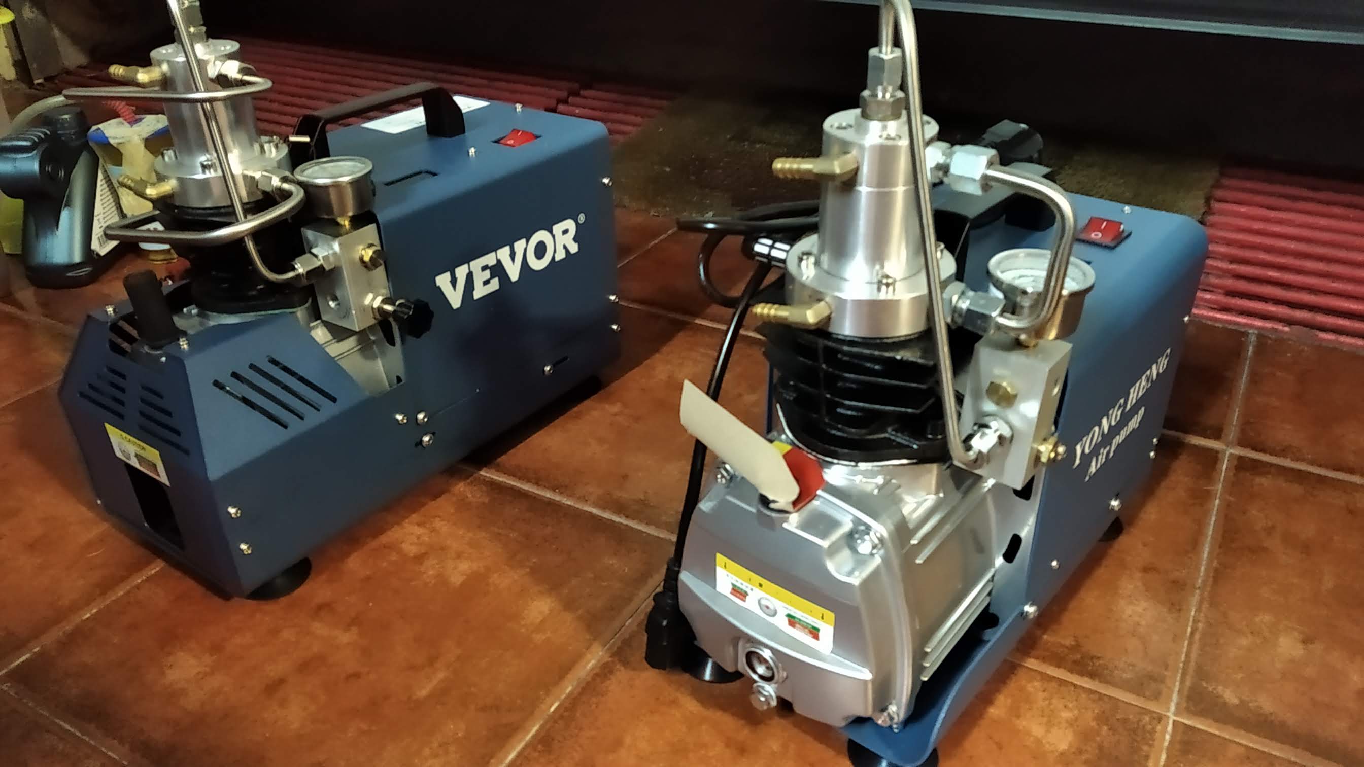

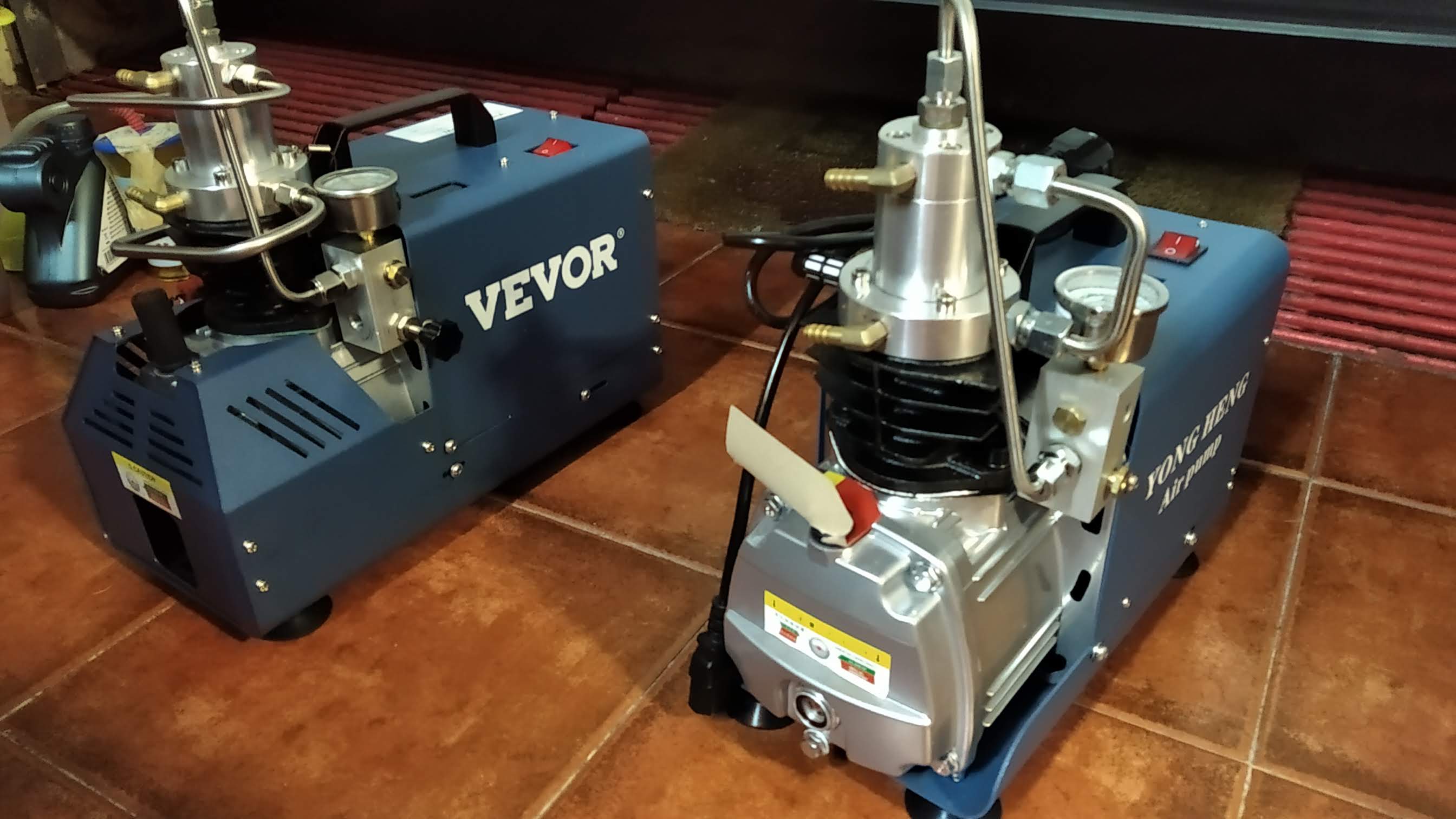

Ya me llegó el Yong Heng apenas he podido ponerme con él, a ver si mañana ya lo pruebo.
Es más compacto que el Vevor, aunque un poco más alto.
Como decís viene con las patas sueltas, hay que soltar la carcasa, en fin vale que soy muy torpe con los tornillos pero me ha costado un triunfo y medio apretarlas sin sucumbir a la tentación de darle dos hachazos al aparato.
Lo que es el ajuste de la carcasa es tan mediocre como en el Vevor, de hecho he dejado un tornillo sin poner, por imposible
Luego la dichosa sonda que viene sin pilas me he dado cuenta al final, he tenido que salir a toda leche a buscarlas (LR 44)
Así que en este apartado mal el Yong Heng, el Vevor al menos era enchufar y ya, claro que luego tuve que desmontarlo entero porque no iba bien
Espero que por dentro sí esté mejor hecho que el Vevor o si no me juntaré con 40 kilos de chatarra.

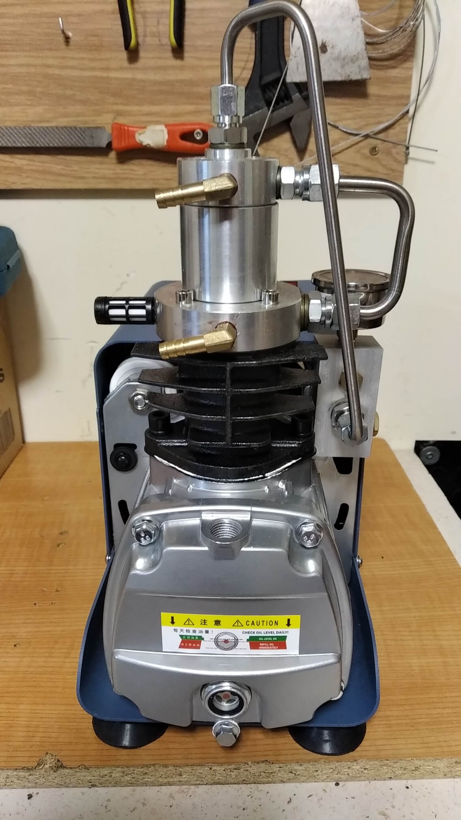

Sí se nota a simple vista el mayor grosor de las tuberías del Yong Heng y el filtro de la manguera que es más grande y generoso.
Y cuando lo he ido a colocar, me doy cuenta que ni lleva válvula de drenaje...y yo cogí el Yong Heng porque ya tenía una válvula de drenaje nueva que intenté poner en el Vevor

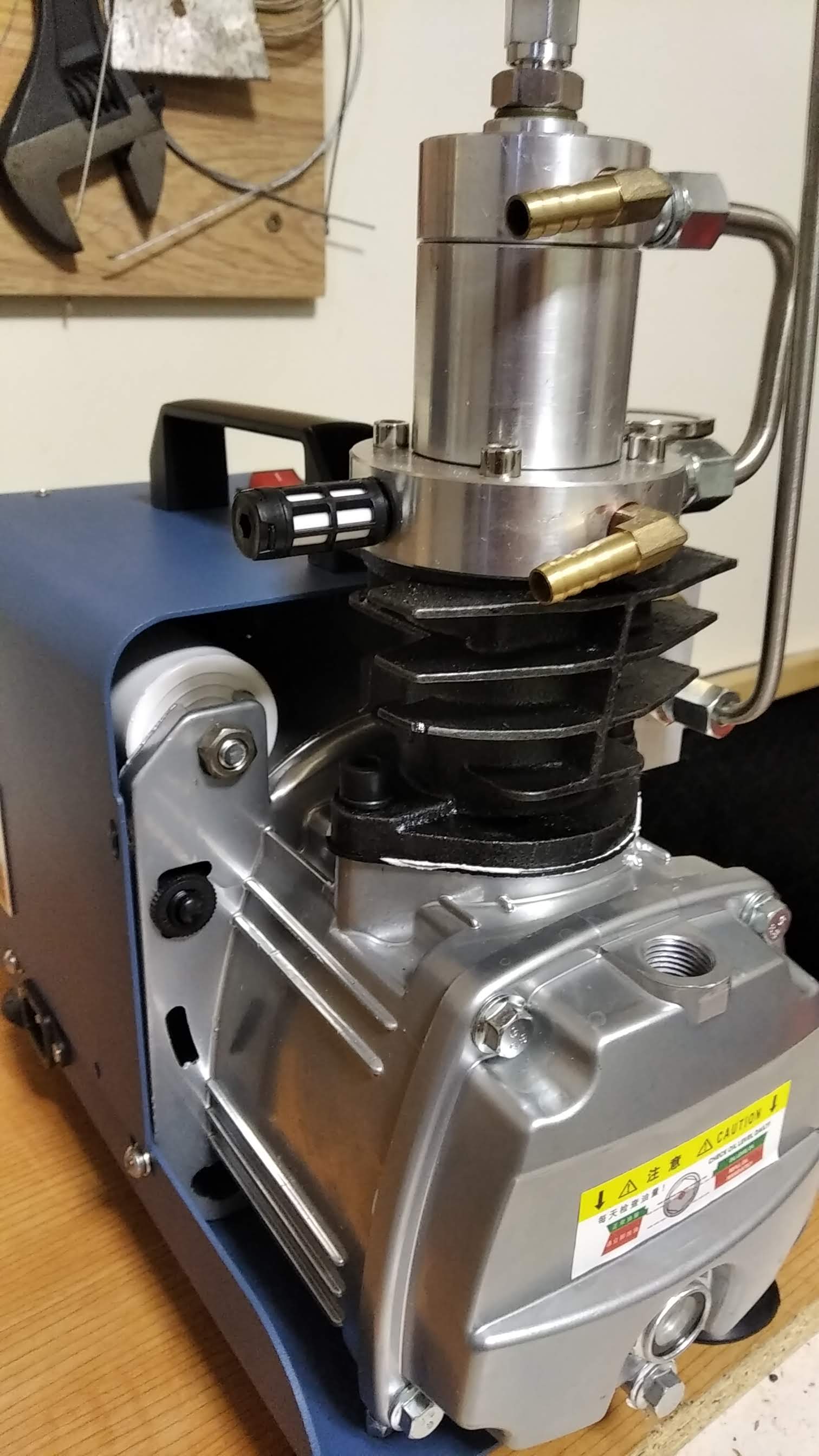

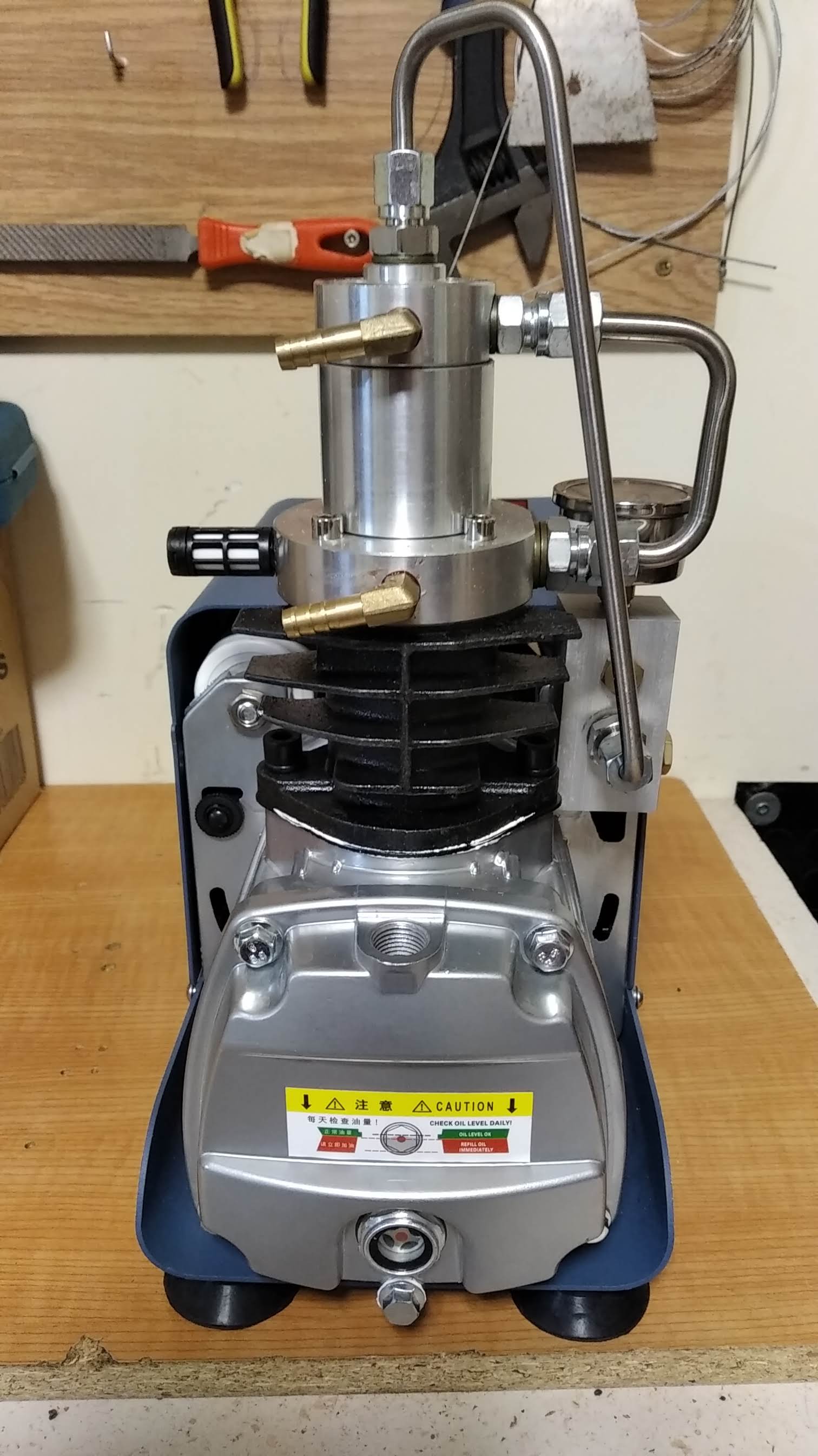

Pongo unas fotos, lleva solamente 2 tuberías.
Bueno mañana lo pruebo.

Bueno pues ya he probado el Yong Heng.
Olvidé decir que tiene fecha de fabricación de mayo de 23 y que la bomba de agua e incluso las manguerillas para refrigerar son de mejor calidad que en el Vevor.
Inicialmente he hecho alguna prueba en vacío, aparentemente la manguera de carga encaja peor que en el Vevor (la rosca no va hasta el fondo de la válvula de salida, en el Vevor sí, pero no pasarse apretando o habrá problemas) y tiene toda la pinta que por ahí puede perder algo de aire.
El Vevor perdía algo de aire en el empalme entre el pequeño filtro en el que acaba la manguera de carga y el Tuxing enorme que puse para asegurarme que no pasaran impurezas, lo solucioné con algún accesorio de carga con tórica.
En fin, he probado el Yong Heng sin ningún refuerzo en las juntas, o sea del filtro de la manguera de carga directamente al flitro Tuxing a ver cómo iba y ha cargado sin problema. Probablemente se puede mejorar la estanqueidad para minimizar la pérdida, pero me ha cargado bien.
Es igual de ruidoso que el Vevor y se calienta bastante más, pero lo veo normal porque la caga es eficaz y constante, aunque con el Vevor conseguí que lo fuera durante unas semanas antes de que petara la válvula de salida.
Sí he comprobado que el aire que sale de la manguera de carga, pese a no llevar válvula de drenaje, sale limpio sin aceite y sin humedecer el filtro, lo cual para mi ya es un avance importantísimo respecto del Vevor y compensa sí o sí.
Me queda reajustar la posición y altura de la manguera y los filtros, que estaban para el Vevor y ahora están un pelín forzadas, pero nada más.

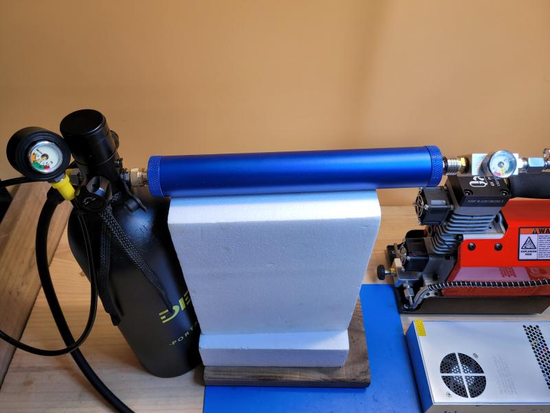

Re: Opiniones sobre compresores
Buenas intento subir aqui la foto de mi compresor
