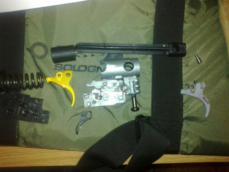

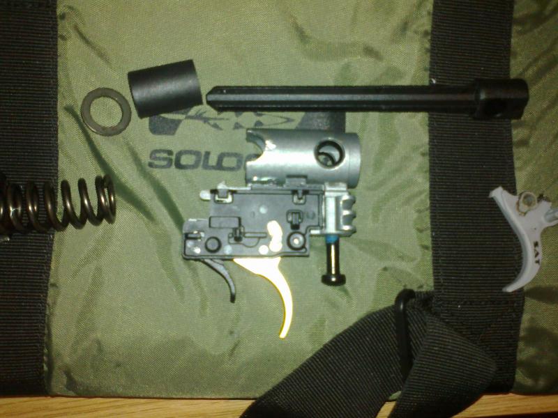

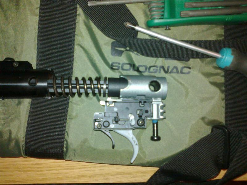

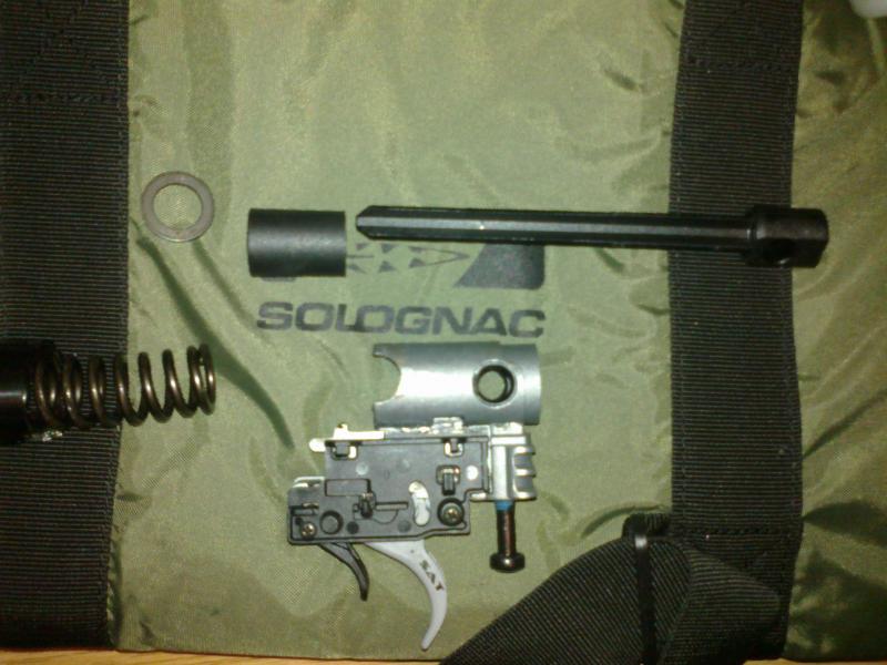

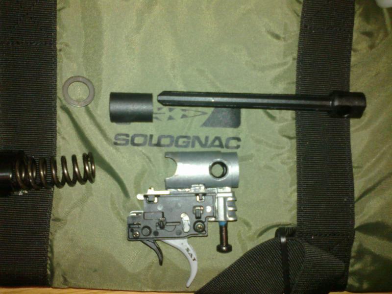

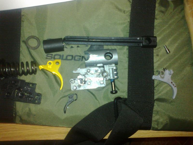

Bueno chavales pues ya con mucho miedo que tenia al principio y tras leer las instruciones un par de veces y ver el video del tio Datuna en internet otro par, me he decidido a cambiarlo.
-He sacado el muelle bastante facil y luego lo he puesto a lo bestia, sin prensa ni nada, he agarrao la camara, he apretao el muelle contra la pared y he metido el pasador, me ha costao pero no ha sido pa tanto.
El gatillo es cojonudo, queda al pelo, lo tocas un pelin y bang, dispara sin gatillazo ni nada, mañana me marco unas agrupaciones y os las pongo.

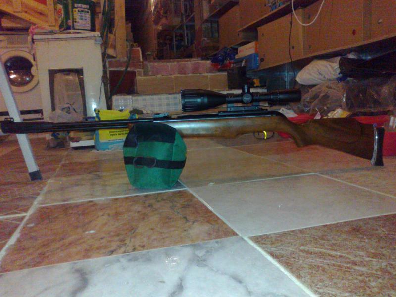

Muy buenas al fin desenvalé la gamo wisper cfr royal y rápido y raudo la puse unas anillas y un gamo 4x32,para 50
aqui me acojoné, pensaba que esto ya no volveria a ser lo mismo, lo tenia todo desguazado, que miedito.
Muy buenas al fin desenvalé la gamo wisper cfr royal y rápido y raudo la puse unas anillas y un gamo 4x32,para 51
muelle y gatillo fuera
Muy buenas al fin desenvalé la gamo wisper cfr royal y rápido y raudo la puse unas anillas y un gamo 4x32,para 52
Desmontando el muelle para sacar el gatillo

Mensajepor idelbarrio » 15 Dic 2012 21:21
Seguimos con el montaje
Muy buenas al fin desenvalé la gamo wisper cfr royal y rápido y raudo la puse unas anillas y un gamo 4x32,para 60
montando el gatillo, todo en su sitio.
Muy buenas al fin desenvalé la gamo wisper cfr royal y rápido y raudo la puse unas anillas y un gamo 4x32,para 61
mirad como brilla el DAtuna

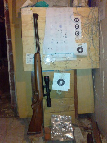

Y ahora ya para acabar de daros envidia del todo os presento mi nueva maquina: Weihrauch HW77, del 6,35 todo un maquinón que me he pillado de segunda mano, pero a estreno, sin usar.

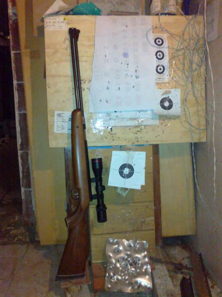

Mensajepor idelbarrio » 18 Dic 2012 22:57

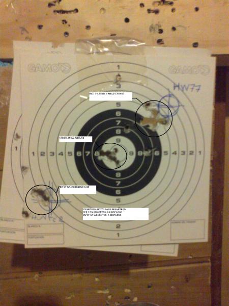

Bueno amigos pues lo prometido es deuda.
Ya he probado el Datuna, va de PM, suave muy suave, es tocarlo y dispara.
He tirado una serie de 10 disparos a 25 metros con jsb exact 4,52, x25aumentos apoyo delantero y me ha hecho una agrupacion muy buena.
En la misma diana he metido tambien la HW77 que compre el otro dia y no la habia probado en 6,35, con dos tipos de balin hn field target y gamo hunter, x9 aumentos, 25metros
El gatillo de la hw es cojonudo mejor que el datuna para mi gusto, pero la cfr me ha agrupado mejor a esa distancia.
Muy buenas al fin desenvalé la gamo wisper cfr royal y rápido y raudo la puse unas anillas y un gamo 4x32,para 170
