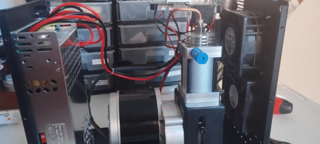

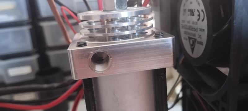

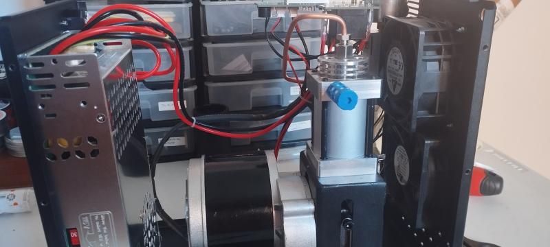

Mensajepor MASCARRETE » 05 Jul 2024 18:03

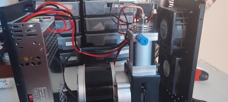

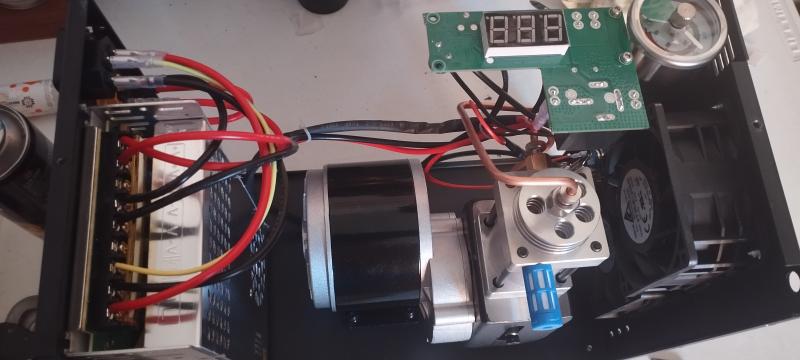

Bueno pongo unas fotos del vevor por dentro ,voy haber si puedo conectar una manguera al exterior para futuros engrases y no tener que abrirlo hasta que parta .le puse dos gotas de aceite de silicona por si las moscas accedes quitando el filtro de aire azul .este es de oferta Amazon .

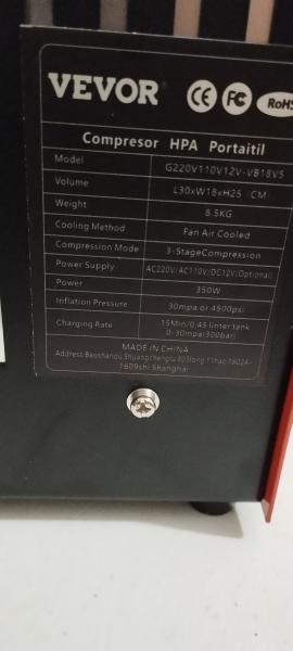

MASCARRETE escribió:Que mala suerte compañero.yo los dos de la oferta están bien y me marcan bien ,al hacer la devolución te recojen el compresor ? Si te lo abonarán y por el peso y tamaño del paquete no lo recogieran ya lo arreglabas con otro manómetro .imagino que estará mal .
Nunca me había alegrado tanto de ser tonto del culo.
Resulta que el manómetro mide bien. Estaba mirando la parte exterior del manometro del compresor, que pone 3500 cuando el manometro de mi PCP mide 240. Pero claro 3500, que yo pensaba que eran milibares, son en psi y eso equivale a los 240 bares. Además lo pone en el interior del manometro del compresor.
Ja, ja, ja, tengo compresor nuevo. Ahora solo me falta comprarme un cerebro.
Lo que si he notado es que cuando desconecto el llenado, la pantalla de temperatura se pone con 3 guiones rojos. Vamos que ya no indica la temperatura. Yo he tenido este compresor y cuando cortabas el llenado seguía marcando los grados. Era muy útil porque yo mantenía los ventiladores hasta que la temperatura bajaba de 30 grados y ahí ya desenchufaba. ¿A ti te pasa lo mismo?

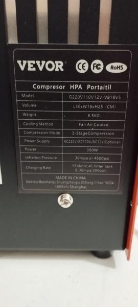

¿Me podrías decir el model que te pone en la chapa del compresor?
El model mio pone G220V110V12V-VB18V5 en el compresor, pero en la caja de cartón pone G220110V12V-Y4GJV2. vamos que cambian los últimos 6 números y me extraña.

Mensajepor MASCARRETE » 06 Jul 2024 20:43
Davidair los dos que tengo marcan los 3 guiones y al momento temperatura,los mios si marcan ambas cosas .y estás son las fotos de las chapas que traen .la primera foto es del de Amazon la segunda foto es del de AliExpress.compre el primero por la promo de verano y el segundo por Amazon por dentro los motores son diferentes de color uno es plateado y el otro negro .

Muchas gracias.
Efectivamente no coinciden los model de las cajas con los de las chapas, en los últimos seis números. Además tenemos los mismos números.. Como tú dices será que es así. Me quedo más tranquilo.

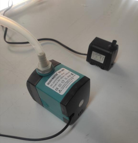

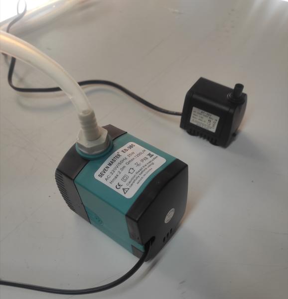

Mensajepor Eitex » 12 Jul 2024 11:27
Hola, yo compro bastante en aliexpress pero ante posibles problemas opté por comprar uno en tienda física y lo más cerca de casa posible.

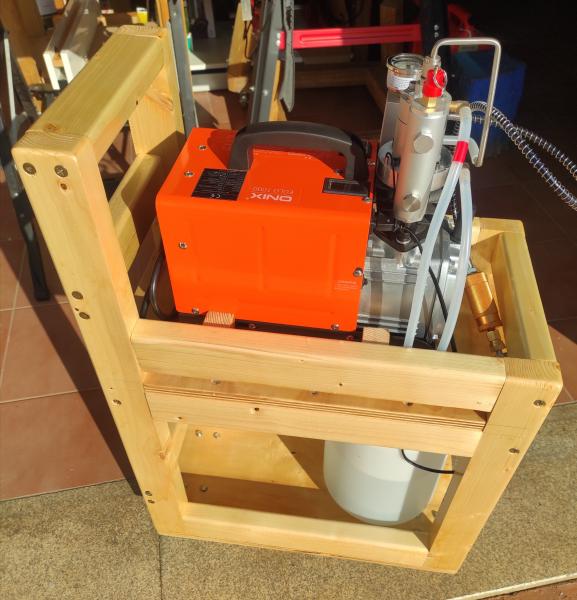

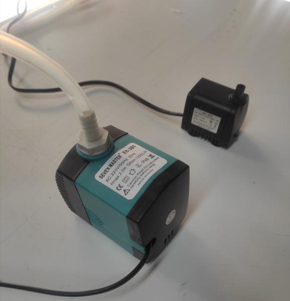

Tengo el Eolo 1000 desde hace un par de años dándole bastante uso y funciona bien.
Las épocas que más tiro recargo cada dos días, el depósito de mi pistola es de 42 cc a 200 bares (autonomía de unos 180 disparos hasta que llega al amarillo).
Tarda unos 25 segundos en llenar el depósito y la temperatura se mantiene bastante baja.
La bomba que mueve el agua el agua también se la cambié y le puse una de mayor tamaño.

Se ve bien el mueble que le has puesto... Alguien me puede decir si refrigeran mejor con anticongelante, agua destilada o algún otro líquido. O si es mejor para la vida del compresor... Gracias de antemano. Si fuese con anticongelante que proporción sería la correcta, puro, 50% ...

JoseHilario escribió:Se ve bien el mueble que le has puesto... Alguien me puede decir si refrigeran mejor con anticongelante, agua destilada o algún otro líquido. O si es mejor para la vida del compresor... Gracias de antemano. Si fuese con anticongelante que proporción sería la correcta, puro, 50% ...
yo uso anticongelante, tal cual biene en en el embase, como en el coche. que lleve antioxidantes y sea apto para uasar en aluminio. Utilizo 10 litros.
