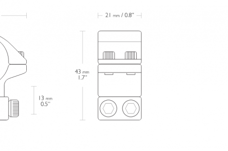

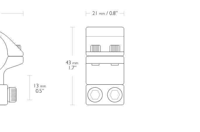

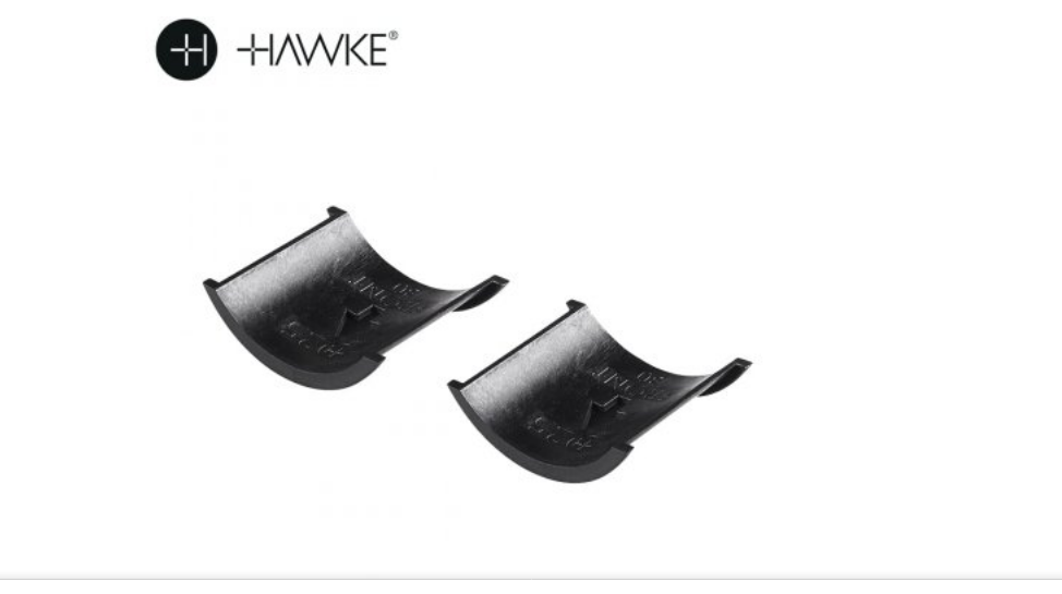

Hawke tiene unos calzos que se insertan en el interior de las anillas y que te dan 25 MOAS extras
Una solución más limpia que meter los trozos de chapa de lata de refresco

Sisco1968 escribió:Hawke tiene unos calzos que se insertan en el interior de las anillas y que te dan 25 MOAS extras
Localizado en Mundilar / Portugal, ahora voy a averiguar si el ancho es de un pelín mas de 20 mm , pues si es de menos no me sirven. Dice Mundilar que es compatible con anillos Hawke y Sportsmatch , los míos son genéricos, de 20 mm de ancho.
Muchas gracias Sisco
Todas las anillas de Hawke que yo sepa hacen 21mm

Sisco1968 escribió:
Pues entonces, si los calces acogen bien anillas de 21 mm , más holgadamente acogerán las de 20

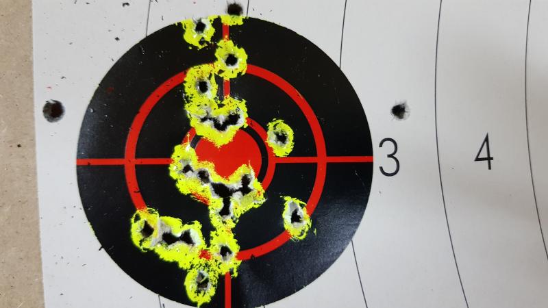

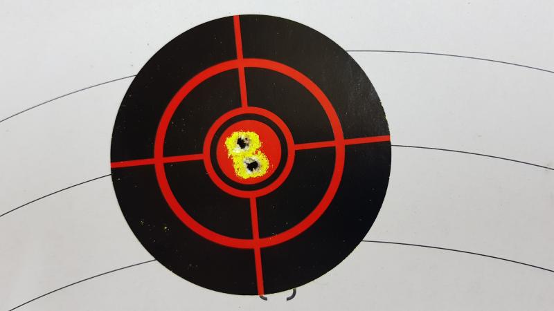

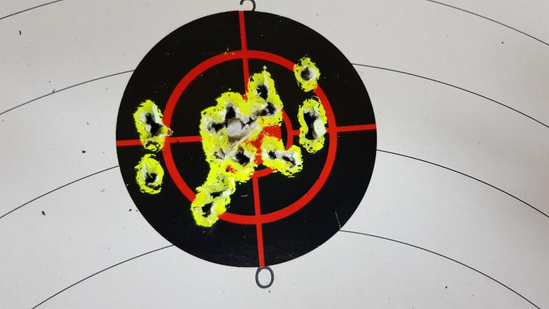

Buenas tardes a todos. Y vengo en referencia al VK 8,5-25x50 , buenísimo y perfectamente adaptado a mi problema de visión, ya he tirado a 25 y a 50 y en las dos distancias le tengo bien ajustado, sobre todo en 50 metros. Ahora lo que pretendo es dejarlo ajustado en esa distancia (50 m), y tenerlo que retocar poco para otras distancias para volver fácilmente al ajuste de cero, creo que a eso se le llama "poner a cero", en este caso una vez ajustado a 50, PERO NO SE COMO SE HACE :( , agradeceré mucho esa info a quien tiene ese visor.
Estoy a la espera de que un amigo que tiene finca con extensión de 130 metros en largo me avise para hacer unas pruebas a 100 metros, a ver como se comporta la Orion a esa distancia, tendré que ponerla a los 24 julios, con 18 o 20 julios en los 50 metros hace unas agrupaciones bastante buenas, pero lógicamente en los 100 la cosa va a varias y mucho, supongo. Ah, una cosa, he cambiado de los jsb cometa RS a los jsb RS y el cambio se ha notado y bastante, he observado que los cometa son algo irregulares en aproximadamente un 50% de los disparos, hasta que te das cuenta de ello te pillas algún rebote que otro por que no entiendes el el motivo de que apuntando bien y al mismo sitio, unos impactos dan ahí y otros a 2 o 3 o 4 cm desviados. Bueno, esta es una apreciación mía. También he hecho unas pruebas con los RWS Super Field y van realmente bien, pero apuntando con un dot de los de abajo, pesan 0,16 gramos más. Inserto 3 fotos de agrupación a 50 metros con potencia a 20 julios.
Corresponde a la primera tanda de ajuste por cambio de balín
segunda tanda de ajuste
Buenas tardes. Ya se que los visores chinos no son del gusto de los puristas, yo también preferiría uno 151
y con este par de tiros, aplicándome muuuucho, ya dejé de tirar :D
