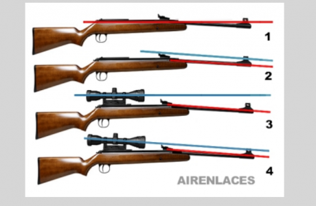

Buenas noches
Qué peso de balín estás usando?
de espacio entre la campana y la carabina con que quede para los parasoles y un poco más es suficiente y poner unas monturas altas en principio te dan algunos clicks más para rectificar a larga distancia
te recomiendo leas este artículo (sobre todo la parte final) donde lo explican de manera clara y entendible (mejor de lo que te pueda explicar yo) :lol:
https://www.azcft.com/index.php/articulos?id=284
edito: viendo las fotos que pusistes a mi parecer veo una altura de lo más correcta, si pones unas medianas opino que te tocará o directamente no podrás ni siquiera poner el visor...
Hola Sisco, buenas noches. El peso del balín que uso (cometa exact RS de .22) es ligero, 0,87 gramos, no es ese el motivo. Cuando he ido al campo de tiro he entrado en los 25 metros, he cogido una diana de 40x40 y la he puesto al revés, o sea, lo blanco a la vista, manteniendo bien apoyada la carabina he hecho el primer disparo que fue a dar unos 10 cm debajo de donde apunté, y sin mover la carabina me dispuse a mover la torreta para que la cruz fuera al punto del impacto del balín, cual no fué mi decepción al ver que a poco mas de media vuelta de torreta ya no podía moverla más, y la cruz quedó a unos 6/7 centímetros de donde debía ir. A partir de ahi probé con los dot inferiores llegando a esta conclusión: apuntando como centro de disparo el dot tercero inferior, todos los disparos (5) dieron en menos del espacio de una moneda de 1 céntimo, esto me calmó un poco los ánimos, por que realmente los tengo......., ya imaginareis

Sisco1968
Mensajes: 1605
Registrado: 18 Jul 2019 15:23
Re: Duda entre estos 2 visores
Mensajepor Sisco1968 » 15 Sep 2019 07:53
Prueba una cosa, pon 1º el visor en el centro óptico
primero calzas con dos láminas de una lata de refresco, p ejemp. repites el proceso luego
la torreta la llevas a un extremo del todo y luego cuentas los clicks hasta que llegue al otro tope . Después el número lo divides por la mitad y luego mueves en dirección contraria esos clicks
p.ejem. 205 clicks/2 =102 aprox (no hace falta que sean exactos, puedes dejarte uno o dos sin problema)
Si yo he centrado un VK 2-20x40 a 10 metros porque me quedé sin clicks así, lo más normal a esa distancia, no vas a poder a 25 y 50... :lol:
Y tranquilo hombre, que no tiene mucha historia, la primera vez igual lo ves un poco complicado pero tiene fácil arreglo
saludos
Sisco1968
Mensajes: 1605
Mensajepor Sisco1968 » 15 Sep 2019 08:05
Ten en cuenta que al calzar la anilla trasera te quedará más abierta que la delantera, tú aprieta de la misma manera que te dije antes, pero sin forzar, menos aún la delantera
y no se raya el visor, que lleva una buena capa de pintura mate que necesitas un clavo y mala hostia para rayarlo :mrgreen:
Si te quedas más tranquilo, coges un trocito de celo, que mide (decimas de mm) y lo pones en medio, pero tranquilo...

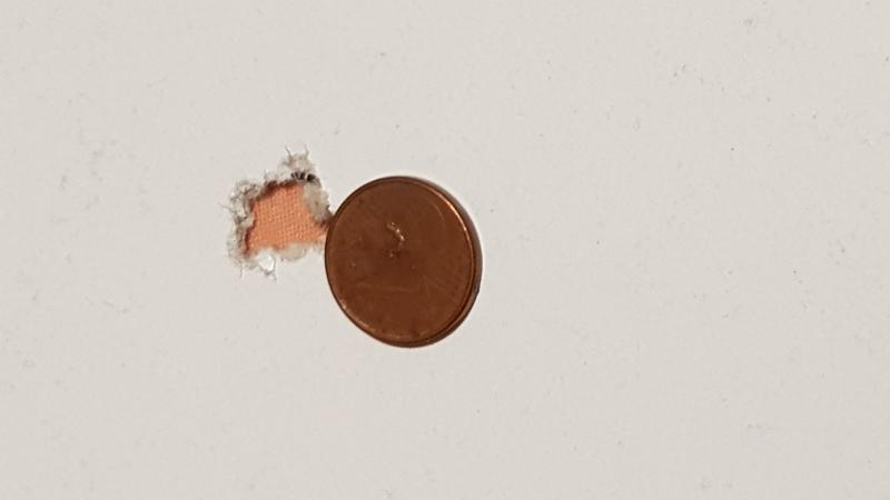

Bueno compañeros, problema resuelto :D , no es como quería pero resuelto está, insisto en que en un visor nuevo no habría que hacer estas chapucillas, pero bueno, es mal menor, lo importante es que ya está resuelto, a falta de unos mínimos retoques como la nivelación y la plomada, aunque creo que habrá poco que ajustar, jeje. Gracias a todos por vuestra ayuda, sois los que hacéis que uno camine tranquilo por esta afición, sabiendo que si ocurren problemas como el mío estáis ahí para echar una mano tan valiosa en estos casos. Inserto una foto sacada de un buen tiro después de bastantes ajustes (en otra diana, a 50 metros), el punto negro de la foto es de casi 2 cm de diámetro. Os deseo un resto de domingo tan feliz como lo estoy siendo yo ahora. Muchas gracias a todos y un fuerte abrazo

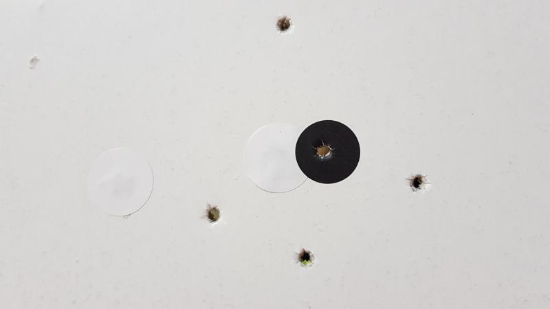

Jabril escribió:Bueno compañeros, problema resuelto :D , no es como quería pero resuelto está, insisto en que en un visor nuevo no habría que hacer estas chapucillas, pero bueno, es mal menor, lo importante es que ya está resuelto, a falta de unos mínimos retoques como la nivelación y la plomada, aunque creo que habrá poco que ajustar, jeje. Gracias a todos por vuestra ayuda, sois los que hacéis que uno camine tranquilo por esta afición, sabiendo que si ocurren problemas como el mío estáis ahí para echar una mano tan valiosa en estos casos. Inserto una foto sacada de un buen tiro después de bastantes ajustes (en otra diana, a 50 metros), el punto negro de la foto es de casi 2 cm de diámetro. Os deseo un resto de domingo tan feliz como lo estoy siendo yo ahora. Muchas gracias a todos y un fuerte abrazo
No es cuestión de que sea un visor nuevo o que tu visor en particular tenga ningún problema, ya que muy probablemente si te ha tocado calzarlo con éste, te tocaría hacer lo mismo con cualquier otro visor que montes. Esto te lo digo para que no pienses que a tu visor le pasa algo por no ser de tanta calidad o tan caro como otros porque aunque montases uno de 1500€ podría pasarle exactamente lo mismo.
Decirte también que es algo muy normal que suceda y que casi seguro que nos hemos encontrado en la misma situación todos los que usamos visores, así que no le des mayor importancia, que como ves tiene muy fácil solución :wink:
Como te ha dicho Manolo, también existen carriles elevadores con corrección en altura y monturas regulables para cuando pasa esto.
