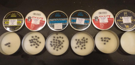

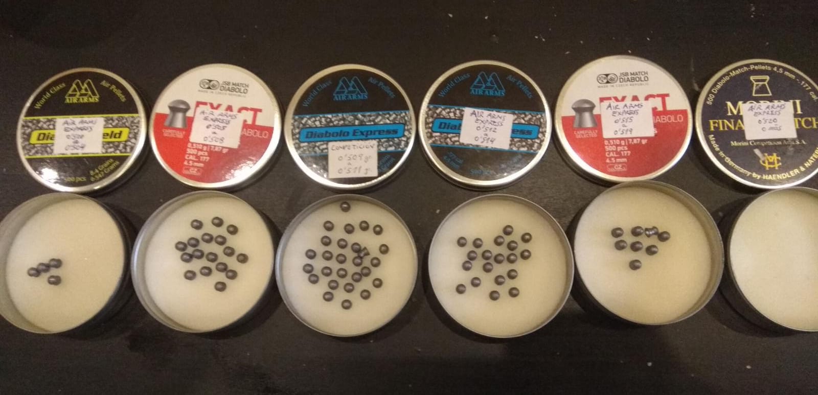

Lo mejor para evitar flyers es seleccionarlos. Pesarlos y hacer grupos con los diferentes rangos de pesaje y ya aprovechar para comprobar que las faldas están bien. Puede parecer excesivo, pero cuando te pones a pesar una lata y ves la diferencia de los que se encuentran en el "rango bajo" de pesaje con respecto a los del "rango alto"... Y si a esta diferencia de peso le sumamos el factor de largas distancias pues bajo mi punto de vista es un detalle importante a tener en cuenta.
Por cierto, esta es la báscula que utilizo yo. Con las tres BBB y pesa 0,001 g.
Digital miligramo báscula 50 G x... https://www.amazon.es/dp/B074MB1187?ref ... b_ap_share
