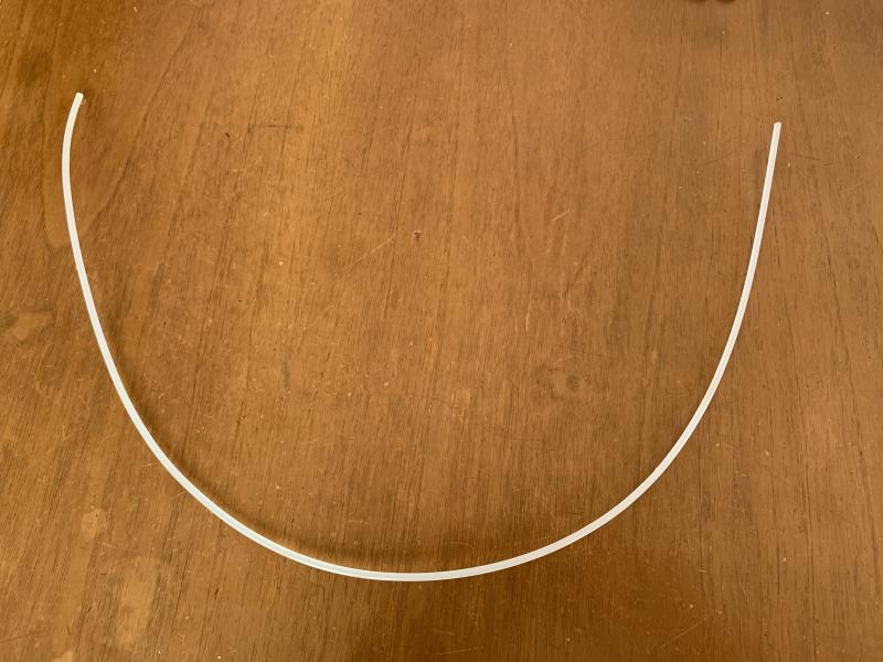

Hola de nuevo, acabo de hacer la prueba.
Mi carabina es la 77, antes le he pasado 3/4 trapitos.
Balín probado JSB Exprés, he empujado con varilla de teflon flexible de 3,5 mm diámetro.
Una vez pasados los 2/3 primeros milímetros el resto hasta el choke, suave sin ningún tropiezo.
Posiblemente si la baqueta que has usado es muy rígida, a lo mejor roza cerca del puerto de carga ya que allí hay una pequeña curva.

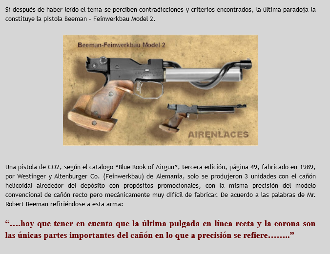

Me acuerdo que el usuario ThisCharming, un veterano de esta web y con una propia, en su tema sobre la cfx Royal hizo la misma prueba y le daba igual.
Según tengo entendido es la última pulgada del cañón la más importante, la que influye en la precisión. Precisamente una pulgada son +- esos 2.3 cm (2.54 para ser más exacto)
Defecto o no, a ver si algún entendido en la materia nos lo aclara, viendo esas dianas no le veo mayor problema
Son excelentes, muy buen arco y muy bueno el indio también

Re: Amimar el foro con fotos de dianas y armas utilizadas.
Sisco1968 escribió:Me acuerdo que el usuario ThisCharming, un veterano de esta web y con una propia, en su tema sobre la cfx Royal hizo la misma prueba y le daba igual.
Son excelentes, muy buen arco y muy bueno el indio también![]()
saludos
Joder si no lo veo no lo creo! Esa pistola asi ha existido y ha funcionado? INCREIBLE. Muchas gracias por ponerlo, una de las cosas mas alucinantes que he visto en cuanto a nuestro hobby.

A mí me es imposible meter una baqueta por el puerto de carga, en la HW97. Y si es con la HW77 ¿Como lo haces?
