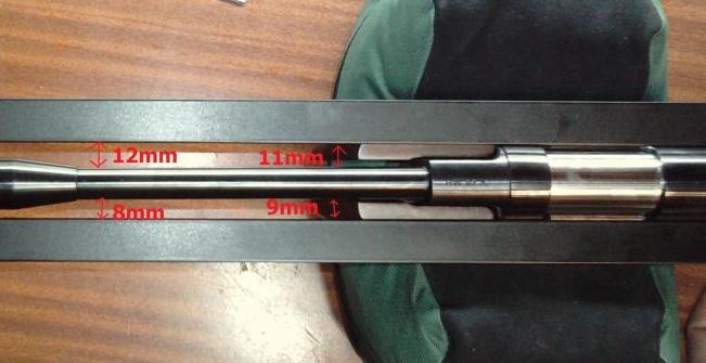

buenas un compañero se compro hace poco una H97k y a tenido problemas para ajustar el visor en deriva lateral, no es el primero que tiene que calzar las monturas
lateralmente para poder tirar bien
se especulo si las monturas si el carril no estava alineado pero parece ser que va ha ser el cañon que esta un poco torcido.

fotos

no puedes medir poniendo las reglas de referencia en la madera, en cada carabina te dara una medida diferente, esto es perfectamente normal ya que la madera no es un elemento de precision, si quieres ver como esta el cañon respecto a la carabina tienes que desmontar la culata y apoyar las reglas en la camara de potencia.

no estan en paralelo a la madera si no a la camara la foto no sale entera aqui la ponga mas pequeña
buenas un compañero se compro hace poco una H97k y a tenido problemas para ajustar el visor en deriva 40

ok, la foto me engaño, pues entonces si habeis medido bien y la carabina esta mal, lo mejor es que os la cambien.
