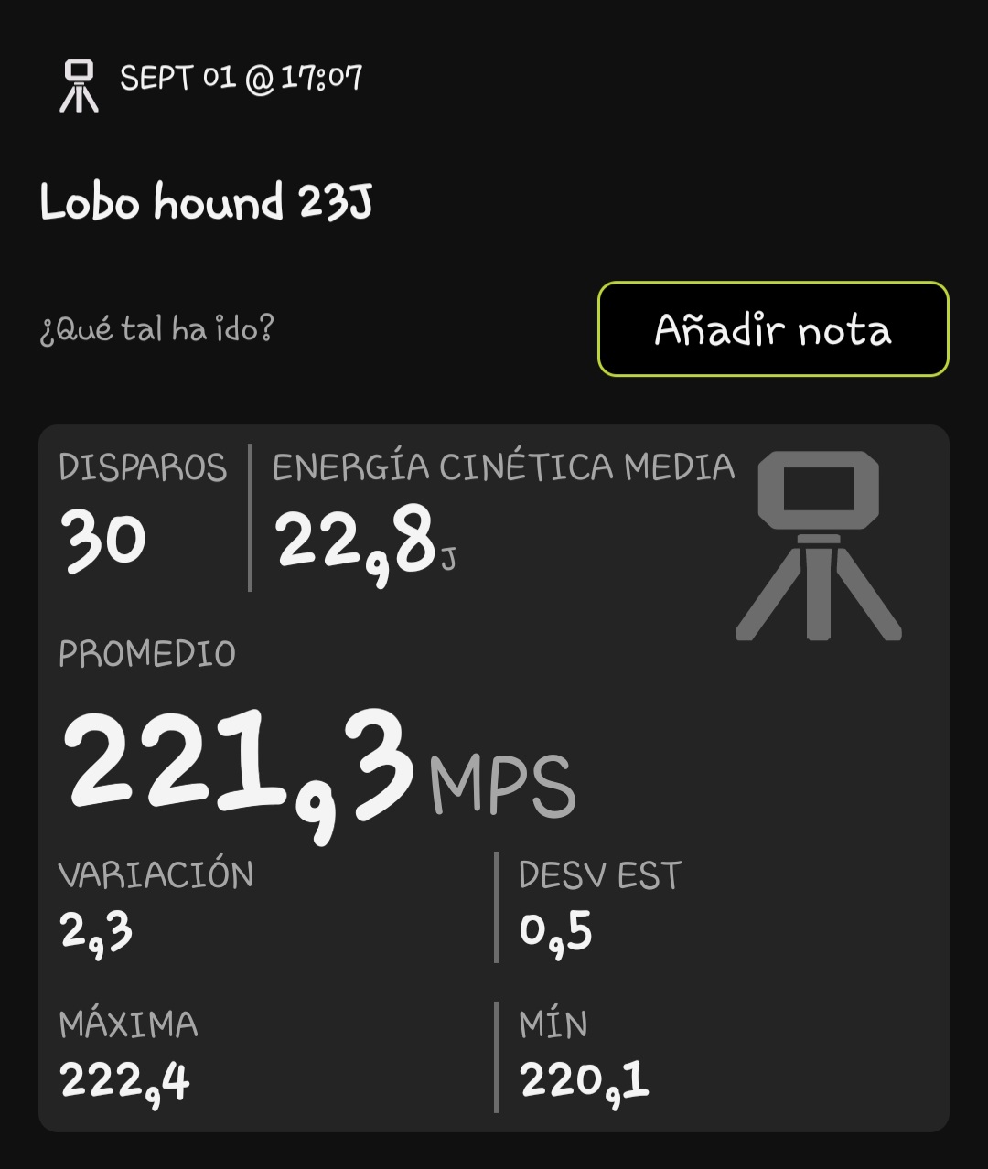

Buenas,
Yo tengo la hound en 5,5 y mi experiencia es agridulce.
A dia de hoy son todo alegrias, pero a base de haber trasteado bastante.
La hound con jsb jumbo express, regulada por los fabricantes iba pasada de vueltas, tuve que ponerme en contacto con ellos(hay un hilo por ahi sobre ese asunto), al final me la regularon pero en mi crono(un garmin) no habia co**** a estar en valores.
A 110bar (marcado por los fabricantes) y con el muelle blando al mínimo daba buenas mediciones pero pasadas de rosca, y las agrupaciones buenisimas.
Al final he tenido que apretar el regulador(bajar presion en el plenum) 3/4 de vuelta. Como no viene marcado, cuanto he reducido, no lo sé.
En cuanto al muelle, está ajustado al mínimo, roscado a mano hasta notar tensión al apretar, y calzarle una vuelta más y fijar con el prisionero.
Pero ahora en crono he conseguido unas velocidades hiperestables, sin seleccionar perdigon, directamente de la lata y reacondicionando faldas antes de meter en la bandeja de alimentación.
Me queda poder hacer grupos un dia sin viento, aunque el otro dia me di por satisfecho.
