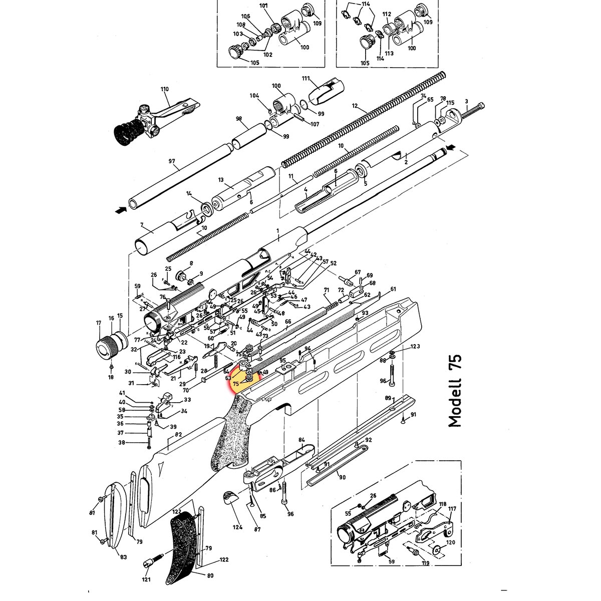

Hola a todos, pregunto: tengo dos dianas 75 y ya toca cambiar los sellos interiores y los de puerto de carga en las dos. ¿Alguien sabe donde puedo encontrar los repuestos? ¿O alguien que sepa reparar estas carabinas?

Sustituir muelles y sellos ( 2, uno delante y otro detrás), y una revisión general, repuestos y portes aparte, te costaría 100 € cada una, es la carabina de aire mas compleja que hay, y por encima se necesitan algunos útiles especiales, salvo dejar piezas marcadas y machacadas, como los tapones laterales, por intentar sacarlas a lo bestia, y lo mejor, que una vez montada, que se dispare sola.......
Mira el plano, hay que desmontar absolutamente todo lo que hay debajo de la cámara, dentro, y detrás, poca cosa....
