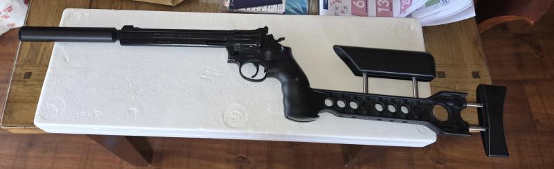

Buenos días.
Hoy he conseguido, gracias al compañero MamasBoy que ha tenido a bien vendérmelo, esta pieza tan singular que, hasta hace poco, ni conocía su existencia. Yo ya tengo el kit del revolver con los tres cañones, pero este es que no lo había visto en la vida.
He visto en un vídeo de hace unos 16 años que habían algunos accesorios para él. ¿Alguno los tiene para mostrarlos, por favor? Un saludo y muchas gracias.

Yo creo que como mucho le buscaría aquel rail picantini que había que sustituía al alza trasera y le pondría un punto rojo pequeñito

Yo pensaba más en el silenciador que se usaba como tuerca para sujetar el cañon. Lo he visto en un vídeo esta mañana. El resto del arma no quiero modificarla. Ya me va bien así para mi galería de tiro. Un saludo y gracias.

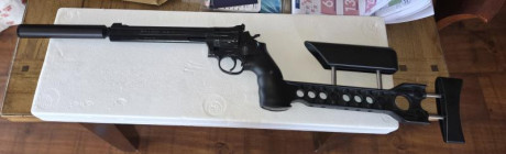

Pues, ya me ha llegado. Imponente. Esta tarde a ver si puedo probarlo. Le he puesto una junta tórica en cada extremo para que no roce metal con metal y, de paso, siempre haya una presión negativa que mantenga roscado el silenciador. Este silenciador, con su adaptador sirve para cualquier Umarex 586 y 686. Un saludo y muchas gracias.

Seré breve. Una reverenda mierda. 50 pavos tirados a la basura. A 10 metros ha sido como tirar con un cartucho del 12. Más del 50% fuera de la diana Gamo de 14x14.
Después de la decepción lo he abierto y valiente mierda hay dentro. Un trozo de tubo coarrugado, de ese que se pone en el empotrado de la luz, y 4 arandelas de plástico dentro, metidas mediante un corte en el coarrugado. Miraré de hacerlo nuevo por dentro con un tubo de cobre, latón o aluminio y en su interior pondré puntas de ese trasto que usan los médicos para mirar dentro del oído. Ya me inventaré algo. ¡Cómo echo de menos a mi gran amigo Modesto! Dios lo tenga en su gloria. Un saludo y muchas gracias.

olvídate del tubo de cobre, lo que funciona de forma excelente es utilizar rulos del pelo, de los que se utilizan para rizar el pelo, los cortas mas o menos a 3-4cm (lo que veas necesario segun el largo de tu carcasa), los cojes mas pequeños que el tubo del silenciador, y luego le das una o dos vueltas con valleta de secar los platos, goma eva, o fieltro, cortadas a tiras de la medida del rulo, para separar los rulos lo ideal es poner arandelas que entren justitas sin forzar en el interior de tu carcasa y el agujero interior de 5,5 o 6mm
