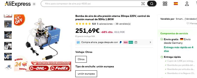

Yo compré hace unos meses uno en AliExpress 120€ y de momento funciona todo correcto.

eternity escribió:Yo compré hace unos meses uno en AliExpress 120€ y de momento funciona todo correcto.
Los refrigerados por aire llegan Alós 300 bares?
Me gustaría ver ese compresor por 120€, a mi me da que no es un compresor para PCP

Llevo un año usándolo cada fin de semana prácticamente y funciona perfectamente , si es un compresor para pcp

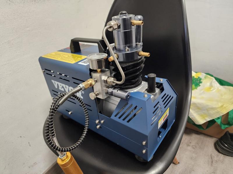

Recientemente he comprado un vevor de 300bar refrigeracion-liquida y me ha sorprendido por precio y acabados por 215€ con gastos de envio incluidos es una maravilla.
Pongo foto.

Vasago escribió:Buenas noches,
Pongo foto.
Se parece mucho,si no es un clon del yong heng,y este ultimo esta muy bien valorado.Ahora solo te falta añadirle una bomba de agua de mas caudal,un mini-radiador de pc con su ventilador,un vaso expansor,alguna sonda para medir temperatura,todo ello montado en un carro de transporte y a disfrutar de compresor por mucho tiempo.
Pongo foto.
El vevor no tiene nada que ver con el yong Heng, parecen exteriormente iguales y son compatibles en lo referente al motor y el piston de beja presion pero la parte de alta presion( la cromada ) interiormente no se parecen en nada, el yong heng esta mucho mas elaborada y funciona mejor y mas suave , y encuentras repuestos de todo. Vevor no tiene repuestos. El cabezal de alta presion del vevor y sus valvulas son muy parecidas al tuxing y al nuoge, mas simples y que provocan vibraciones al compresor y aveces se pegan( la interior) y dan problemas Para mas informacion y en caso de averia de la parte de alta presion del vevor puedes sustituir toda esa parte , tuberias incluidas, por un quit del nuoge que es totalmente compatible con el resto del compresor. Este que has comprado le falta el filtro de separacion del agua y aceite, por eso es mas barato. Tengo los dos, el vevor con el kit del nuoge pues se rompio, y el yong heng y uso el yong heng pues va mucho mejor. El vevor-nuoge de repuesto por si fallase algo. Consegui el yong heng por 206 euros portes incluidos en una buena oferta de finales de junio del año pasado, traido desde alemania.

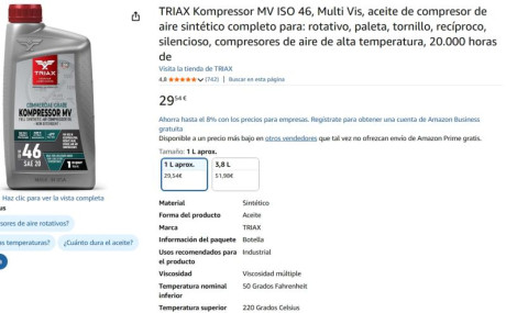

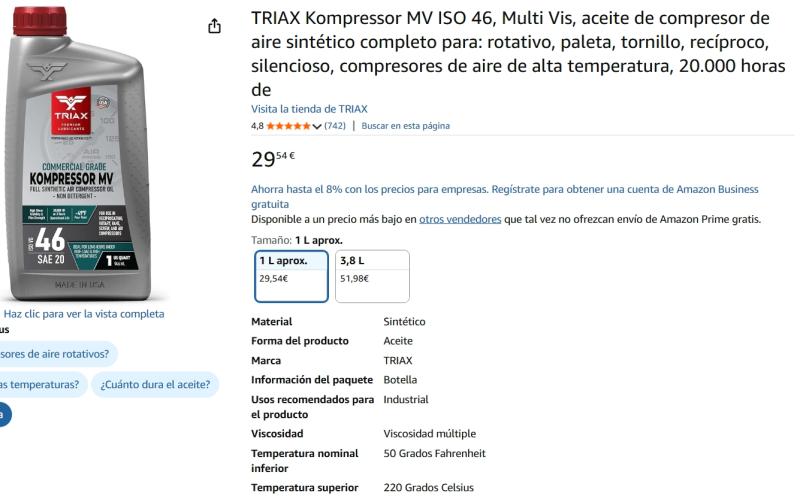

Yo tengo un Yong-Heng de unos 6 años solo le cambie los o-rings del piston, ahora carga a 250 bar y como no tengo ganas de ponerme a desmontar y cambiar mas piezas que subieron bastante pero se encuentran sin problema, me compre otro.
Este le meto otro aceite especial, dura mucho mas, funciona mas suave y calienta menos, nunca pasa de 55 º en 6/7 minutos de funcionamiento cargado la botella 300 bar

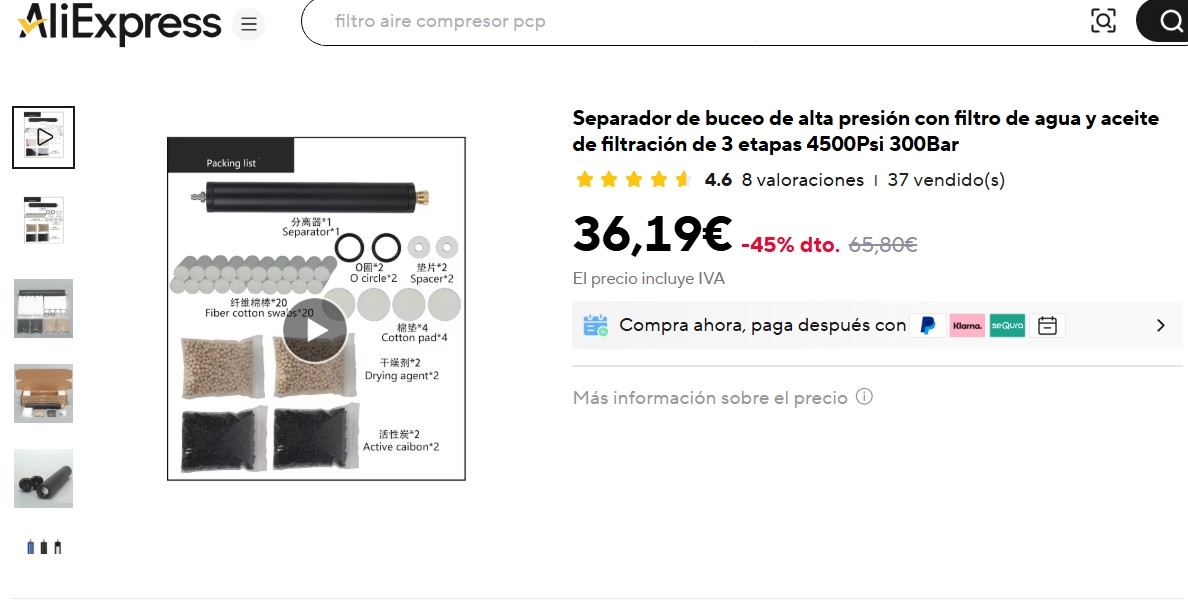

Esa última foto que as puesto del filtro de aire,realmente hace su funcion,quiero decir,retiene agua,humedad,aceite.Lo digo porque yo he estado usando el que trajo mi compresor,es uno de esos pequeños que en su interior trae un algodón,y la verdad que el mio sale seco,tambien descubri en un mantenimiento al compresor que dentro,después de quitar la caja metálica tiene otro filtro(no lo sabía),y este si que estaba lleno de agua y restos de aceite o carbonilla.
Ahora ese compresor a comenzado a fallar y he comprado algo superior,pero este no tiene ningún tipo de filtro,si que tiene decantador de humedad y de momento estoy usando el que ya tenia,de ahi la pregunta.Nunca me había planteado el tema del filtro,solo cargaba las carabinas,pero ahora tambien cargare una scuba de tres litros y en muchos videos se pueden ver unos filtros decantadores de aceite y agua,tampoco se ven muchos videos españoles,ni en foros preguntando o hablando sobre los filtros,podrias comentar tus impresiones.

este mismo o parecido lo tengo yo tambien. Enchufado con el otro mas pequeño que viene con el compresor. El pequeño es el que mas se ensucia de agua y un poco de aceite del compresor, es el que para el primer golpe; el largo estoy mucho tiempo sin renovar su contenido pues el aire llega mas limpio.
