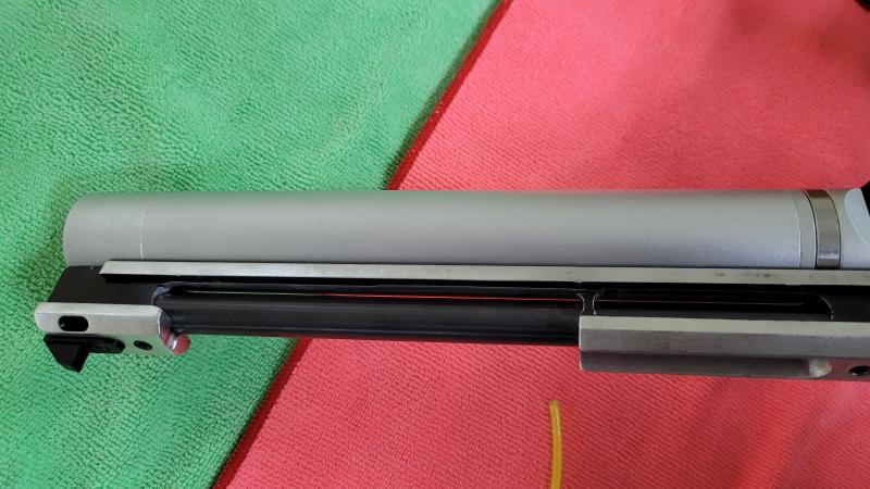

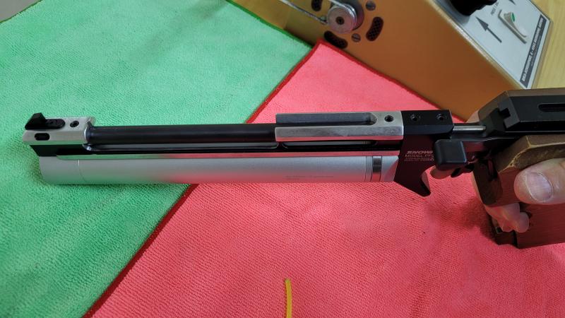

Buenas noches jerula, hace unos días me acordé de ti al ver dos pp20 como creo que querrías tener una, en un caso la transformación ha sido por cuenta del propietario, en el otro caso ha sido hecha por un compañero manitas. Pongo a continuación unas fotos de una de las pistolas, la modificada por el propietario
tendré que abrir otro post para poner las otras 3 de la segunda pistola

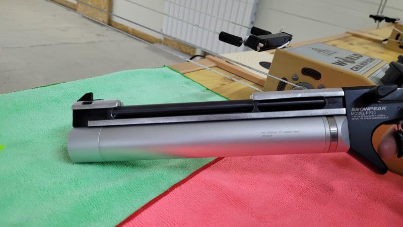

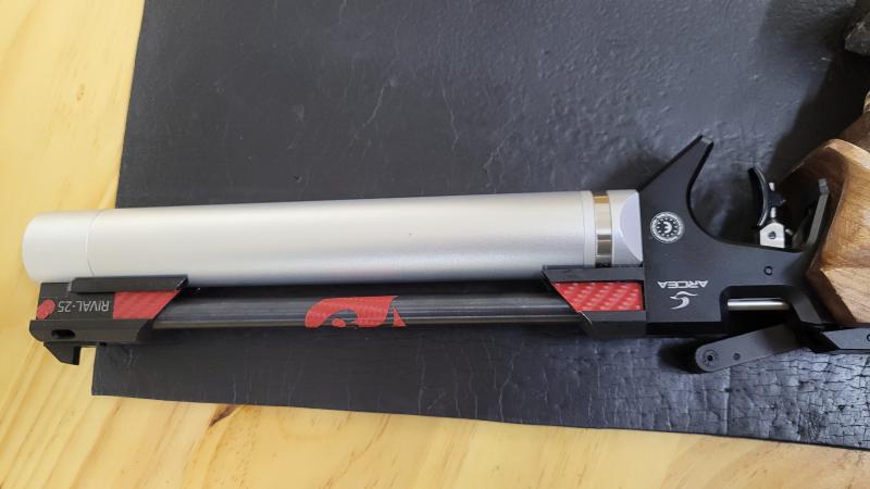

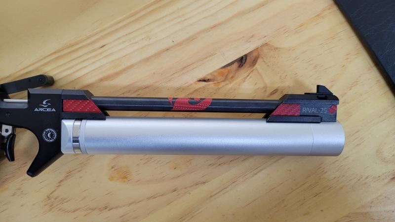

Y aquí las de la modificación del manitas
Espero haberte dado una orientación de como "desnudar" el cañón de la PP20

Gracias por estos mensajes, me han servido de mucho resolviendo la duda que os planteé. Tras ver este par de modelos, puedo dar por sentado que la liberación de la cubierta no afecta a la estabilidad del cañón.
Seguía dándole vueltas a la cabeza y la idea que tengo es más parecida a estas segundas fotos, donde la bocacha era la original de la pp20, que en las primeras, aunque no queda nada mal ese nuevo encamisado con la parte superior "al aire" (y nunca mejor dicho...). Evidentemente estas modificaciones aligerarán el peso y, estéticamente, le dan un nuevo valor a la pp20.

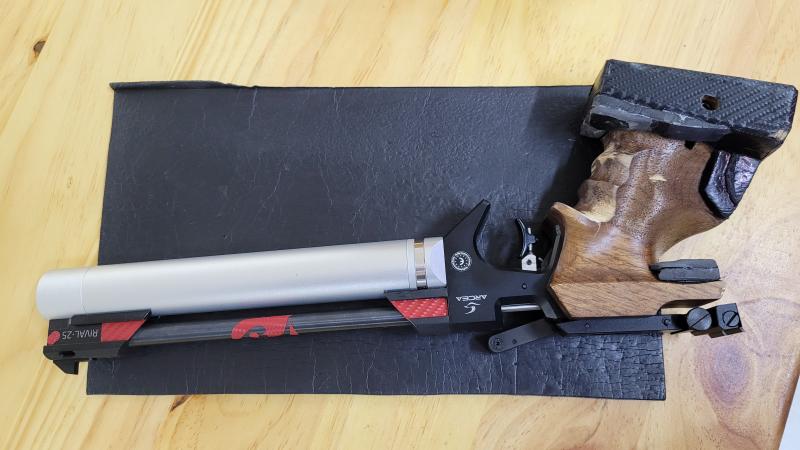

Hola Jabril (y resto de foreros),
Por mi parte, para intentar mejorar un poco más la precisión de la pistola, lo que he hecho es desplazar el alza hacia atrás.
(De fábrica viene ajustada en la posición más delantera, pero con un simple tornillo puedes bloquearla más atrás)
Eso sí, he tenido que modificar el relleno de la caja para poder guardarla en esta posición.
(Y de paso he ampliado algunos huecos para poder meter el depósito de reserva que he comprado).
Anexo foto.
Y me ha parecido genial la idea de ajustar la luz del alza.
Al haber retrasado el alza, ahora la luz era demasiada.
He dejado la apertura del alza en unos 3,1 mm. Y ahora de maravilla.
Muchas gracias, de nuevo.

Bueno Juankar celebro que eso vaya mejorando, ahora soy yo quien aprende de ti respecto a lo de retrasar el alza, la mía no sé como está pero no debe de haberse tocado según venía de fábrica,, ya haré la prueba. Muchas gracias y saludos cordiales

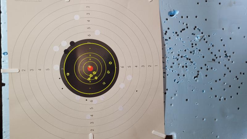

Buenas noches a todos. Juankar retomo el hilo para comentar un par de pruebas, la primera es la que cito en el anterior post y que efectivamente esa prueba de retrasar el alza ha resultado positiva, lo cual no sorprende porque es lo normal que mejore a mayor distancia entre alza y punto de mira. La segunda prueba ha sido tirar a 25 metros con los aproximadamente 6 julios que traía, después de haber pasado por las manos del excelente servicio técnico de Arcea para resolver el problema de no disparar alguna vez después de amartillar, ni tampoco variar el alza, en los 3 primeros tiros apunté arriba por pensar que la diferencia de distancia entre 10 y 25 metros iba a acusarse donde impactaban los balines, después apunté más abajo (demasiado) para compensar, subí más y cuando vi donde daban ya tuve claro que debía apuntar al mismo centro de la diana. Conclusión, con la Arcea Snowpeak Rival-25 se puede divertir muchísimo tirando a 25 metros con una precisión sorprendente, a esa distancia nada que envidiar a las pistolas calibre 22 LR de 2000€. Se me olvidaba, los balines usados son los H&N Sport de 0,53 gramos. Inserto una foto de la corta tirada. Saludos y buenas noches. Vaya, salió ladeada, lo de la izquierda es lo de arriba

Hola compañero Jabril,
¡¡¡ Impresionante el funcionamiento de nuestra Arcea Snowpeak Rival-25 a 25 metros !!!
(Parece que lo de Rival-25 fuese por tiro a 25m en lugar de por el año :D )
No me esperaba un precisión tan grande a esa distancia para una pistola PCP para tiro a 10m.
La probaré a esa distancia alguno de los días que vaya al campo de tiro.
Muchas gracias por compartir.
