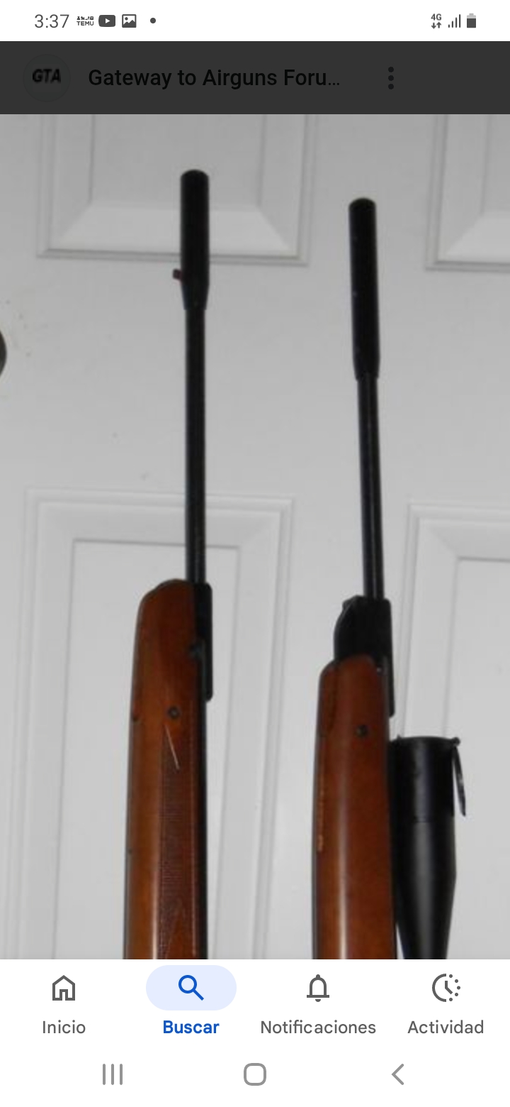

Hay alguna bocacha de la marca Hw que se pueda comprar para la 50?
No la que lleva canales,otra que es lisa.Lo veo como un imposible conseguirla.
La hay en alguna tienda alemana?

josegun escribió:Hay alguna bocacha de la marca Hw que se pueda comprar para la 50?
Ponme una foto aproximada de lo que buscas!!

Una foto extraída de Internet.Creo,que es mas una bocacha de los modelos 95,ya que la que veo de las 50,son más bien moderadores?
