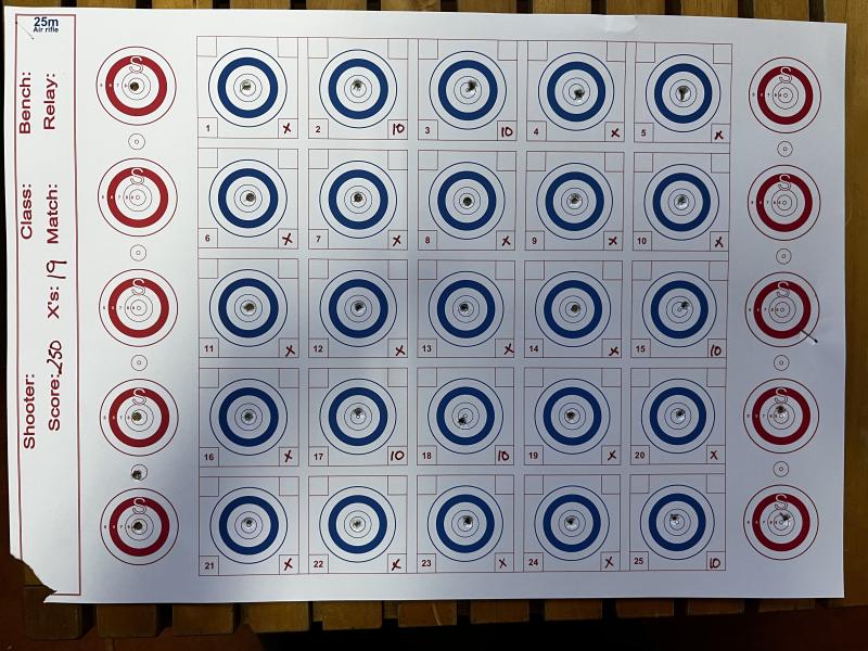

Mensajepor M.Travieso » 28 Oct 2025 13:57
Pues muy buenas dianas,cuando as puesto la velocidad me sorprendió bastante,me pareció mucha,pero mire unos apuntes del año 2023 cuando probé los QYS,y resulta que en mi steyr tambien llegaron a funcionar muy bien y tambien a altas velocidades,de hecho el que mejor me funciono fue el Streamline de 0.62 en 4,49 a 275 m/s que son 23,40 julios con una desviación de 2 m/s.De hecho compre los 8 modelos que había y realice pruebas de 16 hasta 24 julios,en las pruebas conseguí desviaciones muy bajas a distintas velocidades,pero no agrupaban,no eran válidas para BR.
Descarte los QYS porque no me convencia tirar tan alto de potencia,yo soy de la opinión que la Steyr y otras carabinas muy parecidas fueron creadas para tirar a 10 metros,a baja potencia y para 25 metros no se necesita tanto,Llevo unos años tirando con JSB Short de 0.547g a 16 julios y me funcionan de lujo.Tambien tiro con otras carabinas en BR,no son carabinas para BR,a las cuales he tenido que hacer algunas modificaciones para adaptarlas un poco,cada una con su balin favorito y a distintas potencias.
Te dejo unas dianas de esta mañana,campo abierto,soleado y con brisa y rachas ligeras,el campo de tiro está junto al mar y aquí tienes que vivir con el viento.

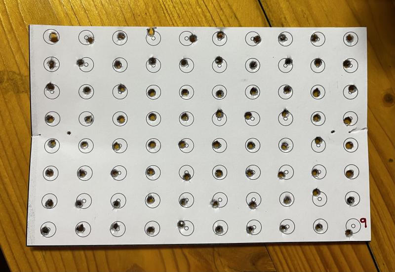

Las pruebas q acabo de terminar ahora mismo. Está calma total, 15 metros dentro de la nave , mas 10 al aire libre.
Velocidad media 270m/seg y 23,28 jul. Hice toda la prueba enganchado a la botella externa , con el latiguillo. La presión es de aproximadamente 190 bar.

ivirero
Mensajes: 47
Registrado: 11 Ago 2025 20:29
Re: Carabina Lobo xr 100
Mensajepor ivirero » 04 Nov 2025 22:36
Melandru escribió:Las pruebas q acabo de terminar ahora mismo. Está calma total, 15 metros dentro de la nave , mas 10 al aire libre.
Están bastante bien, aunque sin viento esperaba algo más de X, si que veo que haces pocos tiros en las de prueba, a la mia le gusta mucho que haga 5-7 tiros en la de prueba antes de empezar las dianas buenas, y se nota bastante la diferencia de precisión, por si quieres probarlo
Melandru
Mensajes: 7219
Registrado: 15 Ene 2008 09:01
Mensajepor Melandru » 05 Nov 2025 06:12
Hace mas X bajando la presión con 21,5 jul. y también más voladoras
M.Travieso
Mensajes: 388
Registrado: 11 Jul 2024 14:38
Ubicación: Las Palmas
Mensajepor M.Travieso » 05 Nov 2025 18:28
En la diana oficial;
En conjunto, los impactos son muy consistentes,casi todos están centrados dentro del anillo o muy próximos al centro,no se ve una deriva lateral o vertical marcada,la dispersión es mínima.
Comparado con la diana siguiente, se nota una mejora significativa en regularidad y agrupación, esto sugiere que el sistema (presión, regulador o técnica) está funcionando más estable.
Bajo mi punto de vista,este nivel de agrupación indica que tu rifle está trabajando con un SD bajo o al menos bastante constante,no se observan signos de un spread alto (no hay saltos verticales notables ni dispersión errática).
Si te apetece;
Cronografía una serie de 10 disparos para confirmar que el SD está realmente bajo (menor de 4–5 m/s idealmente).
Repite otra serie con las mismas condiciones para verificar repetibilidad.
Si consigues mantener este patrón de agrupación, el conjunto rifle + visor + regulación + técnica está perfectamente afinado.
PD: Es mala idea hacer tiradas con la botella conectada directamente,puede cambiar mucho el comportamiento de la carabina,sobre todo los armónicos.

Melandru escribió:Hace mas X bajando la presión con 21,5 jul. y también más voladoras
Cambio en los armonícos.
Bajar la energía reduce el impulso (y a veces el «golpe» interno), y eso puede hacer que la mayoría de los disparos salgan más agrupados (más X) porque hay menos movimiento del conjunto,eso explica el aumento de impactos muy centrados.
Inestabilidad del ciclo de válvula / regulador
Si bajas la potencia te puedes acercar al rango crítico del regulador o de la válvula,en ese rango la válvula puede comportarse menos uniforme, algunos disparos reciben la misma cantidad de aire, otros reciben más/menos aire,aparece algún disparo «volador» que rompe la agrupación,esto es muy típico cuando trabajas cerca del límite inferior del regulador o con presiones de depósito que hacen que la presión de suministro caiga dentro de la serie.
Velocidad más baja = mayor sensibilidad
Al reducir energía la velocidad baja,cuando la velocidad cambia, la interacción aire/balin y el tiempo de vuelo cambian, algunos balines pueden empezar a comportarse peor (sobre todo si estás cerca de una «zona crítica» para ese balin y ese cañón),eso puede generar un par de disparos mucho fuera del grupo.
Efecto de balin / asiento
A menor energía, la consistencia del asiento y del balin importa más,pequeñas variaciones en cómo entra el perdigón o en su forma pueden causar voladoras que antes no veías.
Suministro inestable
Si la presión en la botella baja durante la serie o hay una ligera restricción, bajando potencia el sistema puede volverse más sensible a esas variaciones y producir voladores.
Cronografiar series largas
Haz 2 series de 10 disparos: una a 23,3 J y otra a 21,5 J. Anota media, ES y SD.
Si la SD y ES suben mucho a 21,5 J, ahí tienes la explicación: inestabilidad de velocidades = voladoras.

Recuerdo q mirando ayer , eran 120….. y pico disparos . Había 6 m/s del más alto al más bajo.
El cartón de competición fue tirado más sosegadamente, el pequeño , como una ametralladora :mrgreen:
Utilizó la botella porque ya tiene poca presión y para volver a cargarla, tengo q desplazarme 240km ida y vuelta.
Leeré detenidamente tus comentarios para tener una visión en conjunto de todos los escenarios. Es interesante q la subida de energía ,haga q el regulador vaya mejor.
