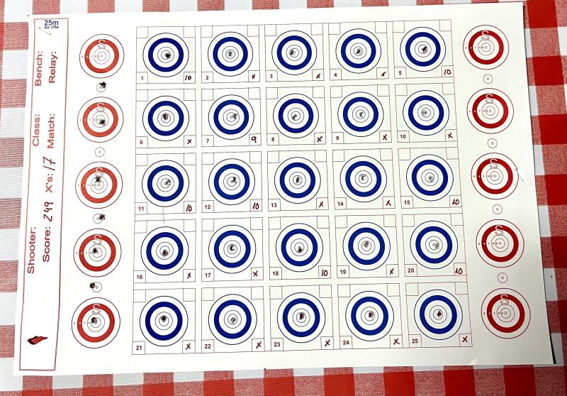

La precisión sigue intacta, no se le puede pedir mas. Sigo con el mismo lote , aunque con un poco mas de velocidad.

Re: Carabina Lobo xr 100

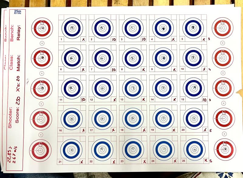

Pues muy buenas dianas,cuando as puesto la velocidad me sorprendió bastante,me pareció mucha,pero mire unos apuntes del año 2023 cuando probé los QYS,y resulta que en mi steyr tambien llegaron a funcionar muy bien y tambien a altas velocidades,de hecho el que mejor me funciono fue el Streamline de 0.62 en 4,49 a 275 m/s que son 23,40 julios con una desviación de 2 m/s.De hecho compre los 8 modelos que había y realice pruebas de 16 hasta 24 julios,en las pruebas conseguí desviaciones muy bajas a distintas velocidades,pero no agrupaban,no eran válidas para BR.
Descarte los QYS porque no me convencia tirar tan alto de potencia,yo soy de la opinión que la Steyr y otras carabinas muy parecidas fueron creadas para tirar a 10 metros,a baja potencia y para 25 metros no se necesita tanto,Llevo unos años tirando con JSB Short de 0.547g a 16 julios y me funcionan de lujo.Tambien tiro con otras carabinas en BR,no son carabinas para BR,a las cuales he tenido que hacer algunas modificaciones para adaptarlas un poco,cada una con su balin favorito y a distintas potencias.
Te dejo unas dianas de esta mañana,campo abierto,soleado y con brisa y rachas ligeras,el campo de tiro está junto al mar y aquí tienes que vivir con el viento.

Melandru escribió:La precisión sigue intacta, no se le puede pedir mas. Sigo con el mismo lote , aunque con un poco mas de velocidad.
Perdona, que no te cité al preguntar
Soy nuevo en esto, no te sabría decir. He visto q en este mundo , al igual q otras disciplinas de tiro , el tema va de modas. Ahora gana un a lobo, todos con una lobo, ahora una raw….todos raw.
Esta claro q las armas tiran mejor q nosotros, y q el tema esta en la disciplina y en dedicarles tiempo. Las medallas no vienen en la caja de la carabina.
248/250 eso es lo q hace una carabina de primer nivel, no deberías cambiar

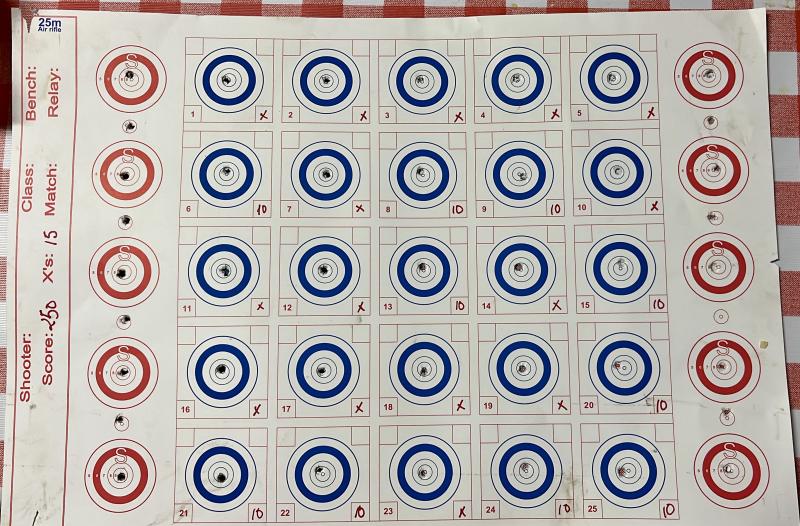

Las pruebas q acabo de terminar ahora mismo. Está calma total, 15 metros dentro de la nave , mas 10 al aire libre.
Velocidad media 270m/seg y 23,28 jul. Hice toda la prueba enganchado a la botella externa , con el latiguillo. La presión es de aproximadamente 190 bar.
Melandru escribió:Las pruebas q acabo de terminar ahora mismo. Está calma total, 15 metros dentro de la nave , mas 10 al aire libre.
Están bastante bien, aunque sin viento esperaba algo más de X, si que veo que haces pocos tiros en las de prueba, a la mia le gusta mucho que haga 5-7 tiros en la de prueba antes de empezar las dianas buenas, y se nota bastante la diferencia de precisión, por si quieres probarlo
Hace mas X bajando la presión con 21,5 jul. y también más voladoras

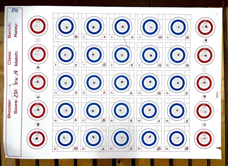

En la diana oficial;
En conjunto, los impactos son muy consistentes,casi todos están centrados dentro del anillo o muy próximos al centro,no se ve una deriva lateral o vertical marcada,la dispersión es mínima.
Comparado con la diana siguiente, se nota una mejora significativa en regularidad y agrupación, esto sugiere que el sistema (presión, regulador o técnica) está funcionando más estable.
Bajo mi punto de vista,este nivel de agrupación indica que tu rifle está trabajando con un SD bajo o al menos bastante constante,no se observan signos de un spread alto (no hay saltos verticales notables ni dispersión errática).
Si te apetece;
Cronografía una serie de 10 disparos para confirmar que el SD está realmente bajo (menor de 4–5 m/s idealmente).
Repite otra serie con las mismas condiciones para verificar repetibilidad.
Si consigues mantener este patrón de agrupación, el conjunto rifle + visor + regulación + técnica está perfectamente afinado.
PD: Es mala idea hacer tiradas con la botella conectada directamente,puede cambiar mucho el comportamiento de la carabina,sobre todo los armónicos.
Si te apetece;
Melandru escribió:Hace mas X bajando la presión con 21,5 jul. y también más voladoras
Cambio en los armonícos.
Bajar la energía reduce el impulso (y a veces el «golpe» interno), y eso puede hacer que la mayoría de los disparos salgan más agrupados (más X) porque hay menos movimiento del conjunto,eso explica el aumento de impactos muy centrados.
Inestabilidad del ciclo de válvula / regulador
Si bajas la potencia te puedes acercar al rango crítico del regulador o de la válvula,en ese rango la válvula puede comportarse menos uniforme, algunos disparos reciben la misma cantidad de aire, otros reciben más/menos aire,aparece algún disparo «volador» que rompe la agrupación,esto es muy típico cuando trabajas cerca del límite inferior del regulador o con presiones de depósito que hacen que la presión de suministro caiga dentro de la serie.
Velocidad más baja = mayor sensibilidad
Al reducir energía la velocidad baja,cuando la velocidad cambia, la interacción aire/balin y el tiempo de vuelo cambian, algunos balines pueden empezar a comportarse peor (sobre todo si estás cerca de una «zona crítica» para ese balin y ese cañón),eso puede generar un par de disparos mucho fuera del grupo.
Efecto de balin / asiento
A menor energía, la consistencia del asiento y del balin importa más,pequeñas variaciones en cómo entra el perdigón o en su forma pueden causar voladoras que antes no veías.
Suministro inestable
Si la presión en la botella baja durante la serie o hay una ligera restricción, bajando potencia el sistema puede volverse más sensible a esas variaciones y producir voladores.
Cronografiar series largas
Haz 2 series de 10 disparos: una a 23,3 J y otra a 21,5 J. Anota media, ES y SD.
Si la SD y ES suben mucho a 21,5 J, ahí tienes la explicación: inestabilidad de velocidades = voladoras.

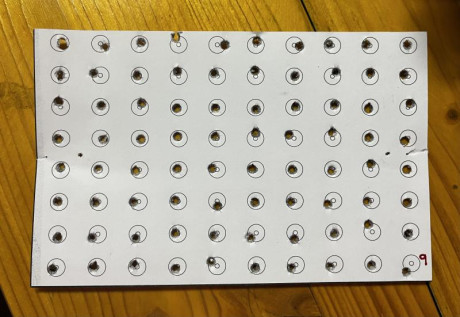

Recuerdo q mirando ayer , eran 120….. y pico disparos . Había 6 m/s del más alto al más bajo.
El cartón de competición fue tirado más sosegadamente, el pequeño , como una ametralladora
Utilizó la botella porque ya tiene poca presión y para volver a cargarla, tengo q desplazarme 240km ida y vuelta.
Leeré detenidamente tus comentarios para tener una visión en conjunto de todos los escenarios. Es interesante q la subida de energía ,haga q el regulador vaya mejor.
Muchas gracias
Muchas gracias

Esta, esta de la casa. Esta semana he hecho un par de entrenamientos a 22,70 jul y una media de 267m/s. Sigue muy fina si tenemos en cuenta q los balines son a granel . He notado en varías ocasiones, q después de pasar unos trapos de wd40, tarda al menos 25/30 disparos en volver a estar bien. La prueba esta realizada enganchada a la botella con 190bar

Vaya, el último cartón creo que tiene muy muy poco margen de mejora, parece que está yendo muy bien. A ver si los reyes magos leen mi mensaje y cae una

Por qué los primeros disparos se desvían?,según mi experiencia,podrían ser dos o tres cosas.
Primera: Cuando pasas trapos con WD-40, dejas dentro del cañón una película de aceite,restos de microfibras del trapo,cierta humedad que cambia la fricción del balín.
Esto provoca:
Primer disparo: muy errático,el balín “surfea” sobre el aceite y pierde consistencia aerodinámica saliendo algo más rápido o más lento,segundo disparo: extraño o desvío raro,el cañón sigue expulsando restos de lubricante, pero ya no es tan evidente.
A partir del 5º–10º disparo: agrupación normal.
El ánima recupera su estado estable con un “plomeado” uniforme.
En tu Lobo (o en casi cualquier carabina de aire), 5-10 disparos para volver a estabilizar es normal si usas WD-40.
Si quieres que el cañón se estabilice antes:
Usa productos específicos para limpieza de cañones de aire (menos aceitosos),pasa los trapos hasta que el último salga prácticamente seco,dispara 3–5 balines baratos para “limpiar” el aceite, antes de tirar a precisión,evita lubricantes fuertes: el WD-40 funciona, pero deja película.
Segunda: Por qué ocurre incluso si no limpias y solo la dejas 1–2 días quieta?
Aunque no pases WD-40, al dejar la carabina en reposo un tiempo suceden algunas cosas:Después de disparar, queda un plomeado estable en el ánima.
Con horas o días sin uso, esa capa se “relaja”, micro partículas se asientan, y puede aparecer una fina oxidación microscópica (invisible a simple vista).
El primer disparo rompe todo eso y puede irse un poco.
Tercera: Algunos reguladores se “asientan” tras horas sin disparar,el primer disparo suele salir con velocidad diferente (un pelín más alto o más bajo).
Eso también da un primer impacto desviado.
