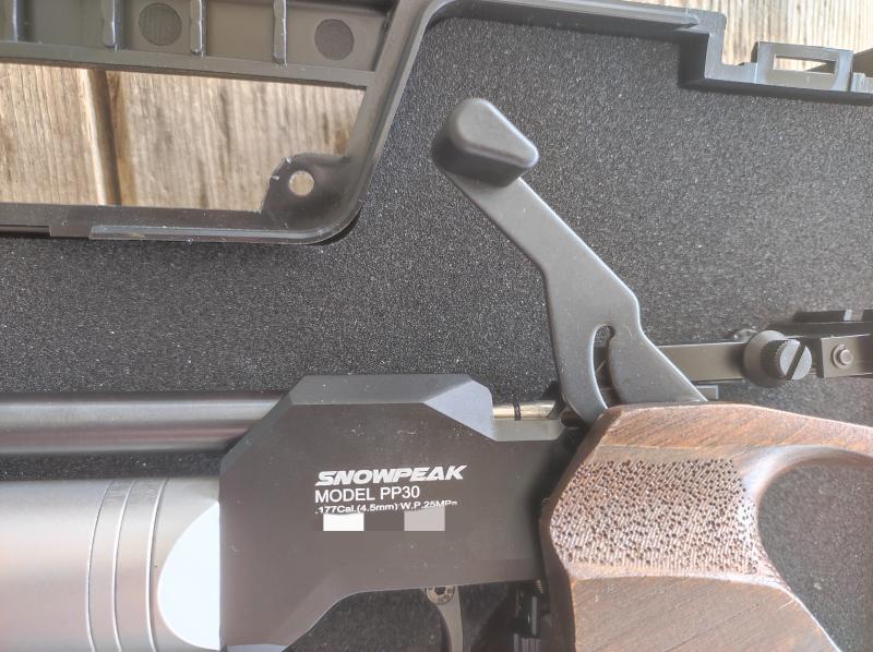

Mensajepor Patrullero09 » 13 Oct 2025 16:40
Para hacer el disparo en seco hay que levantar la palanca hasta la mitad y volver a bajarla y ya la tienes cargada para hacer el disparo en seco.
Los dos tornillos de la cacha van justo debajo.

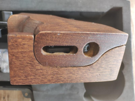

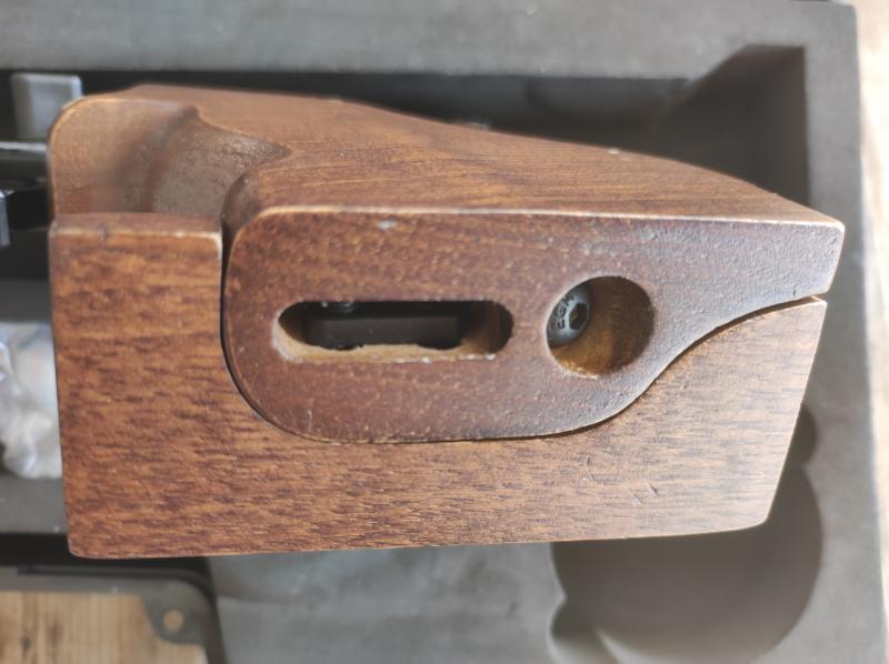

Dos preguntas para Patrullero09 confiando en que no se harte de tantas preguntas :wink: . El tope adaptador del grip es basculante en el ajuste, o solo sube y baja sin perder la horizontalidad como la de Rival-25 ?, tanta capacidad tiene el depósito de la Voguel-26 que lo dan de 78 cc ?, casi el doble que la Rival, sin embargo creo que le otorgan unos 120 disparos cuando la Rival ronda los 100. Tengo que puntualizar que lo único que pretendo es analizar las diferencias entre los dos modelos, en ningún caso desmerecer la Voguel-26, en absoluto, su estética tiene su encanto, creo que tiene un parecido a la Morini CM200EI que con lo que cuesta tienes casi 6 Voguel-26. Y muchas gracias por ilustrarnos con tus post e imágenes.

Hola buenas noches Jabril, no es ninguna molestia el contestar.
El adaptador del grip sube y baja y tiene un pequeño angulo de 2° o 3 ° de inclinación tendría que mirarlo con mas tiempo, que es lo que no tengo jajaja.
Referente al deposito aparentemente son los dos iguales de ambas pistolas, yo creo que tiene que ser un error de imprenta. Cuando tenga tiempo llenaré el depósito y a ver cuántos disparos hago, ya os iré contando.

Mensajepor xbf » 18 Oct 2025 21:20
Patrullero09 escribió:Para hacer el disparo en seco hay que levantar la palanca hasta la mitad y volver a bajarla y ya la tienes cargada para hacer el disparo en seco.
Veo que tienes una...ya podrías hacer un video o algo para los que buscamos información :D :D :birra^: :birra^:
