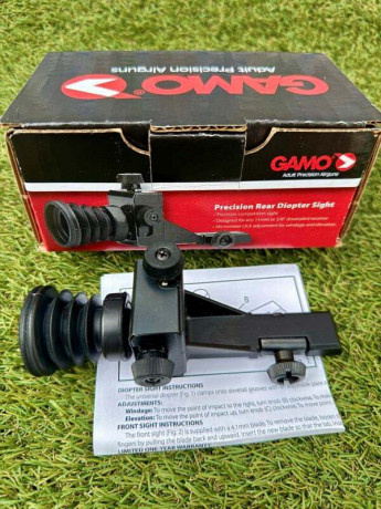

Diopter 11mm ….. el de Gamo..... o tambien tipo Williams.

Ya estaba empezando a considerar el Gamo, puede servirme
Muchas gracias
						Así que me olvido también de Walther y otros.
Muchas gracias

Seguiré buscando info pero la mejor opción entonces siguen pareciendo el Gamo y Anschütz
Por cierto...¿se le puede poner iris variable la Gamo básico? Dicen que no va tan mal, puede ser una opción si la respuesta es afirmativa
Gracias, un saludo
