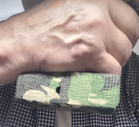

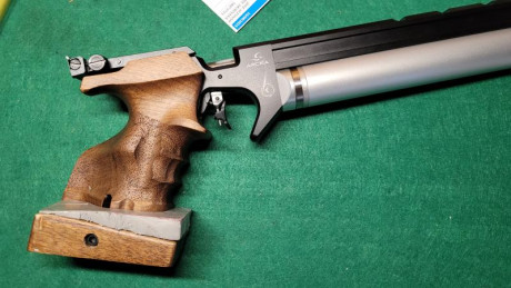

Solucionado el problema del tope móvil de la empuñadura. En absoluto hay que hacer uso de un Dremel aunque yo caí en el error de hacerlo y cuando apenas había rebajado como un milímetro me di cuenta. Hay que hacer una cuña que sea de un grosor de 1 cm, o poquito más, en la parte delantera, y en la parte trasera que apenas tenga 1 mm de grosor, por supuesto que respetando las curvas de la parte del tope móvil que roza con la empuñadura. Pongo un par de fotos que ilustran la chapucilla
en esta se nota la pieza
y aquí ya puesta con cinta autoadhesiva para disimular la diferencia de color
Es evidente que no es decorativo, pero ahora le empuñadura me queda como un guante

Jabril escribió:...
Hola,
Te ha quedado de maravilla.
Por curiosidad ¿de qué material has hecho el suplemento?
Si es fácil, lo mismo me animo a ponerle yo también a la mía.
Gracias por compartir.

Mensajepor Jabril » 16 Sep 2025 21:29
Me parece que es poliespan, no estoy seguro, su procedencia es uno de los portadianas de la galería de tiro de 25m que ya están tan perforados que se van a tirar a la basura, y se me ocurrió cortar un trozo para hacer esa pieza, es un material compacto, no pesa nada, que sin embargo no tiene la dureza de ía madera y se adapta muy bién en su contacto con la mano, con un cuter se corta muy bien y fácilmente. El recubrimiento ya es a gusto de cada cual, yo usé eso porque se adapta perfectamente a las irregularidades de la pieza sin dejar arrugas, y es facil encontrarlo en Ali, y cada rollo muy muy barato.
