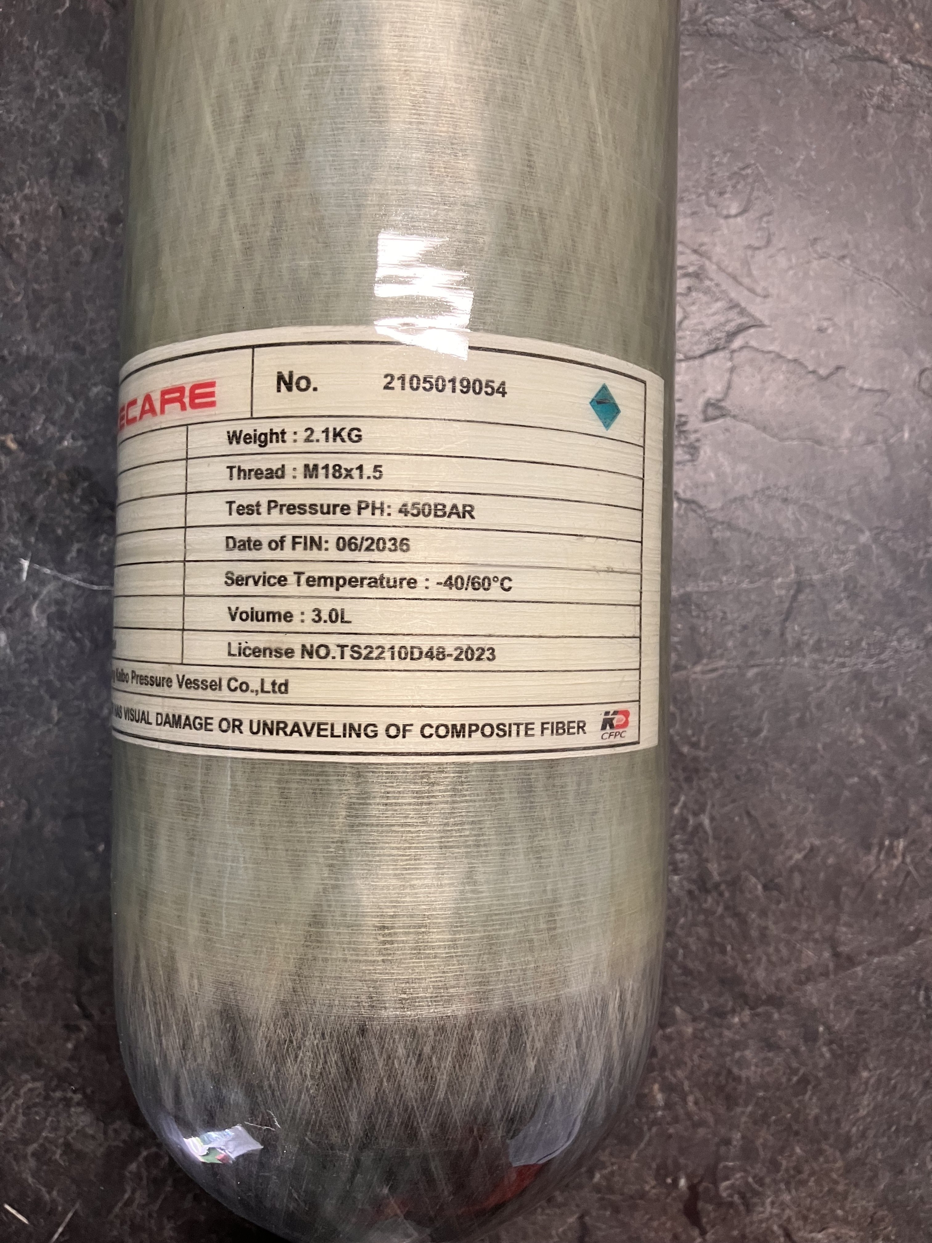

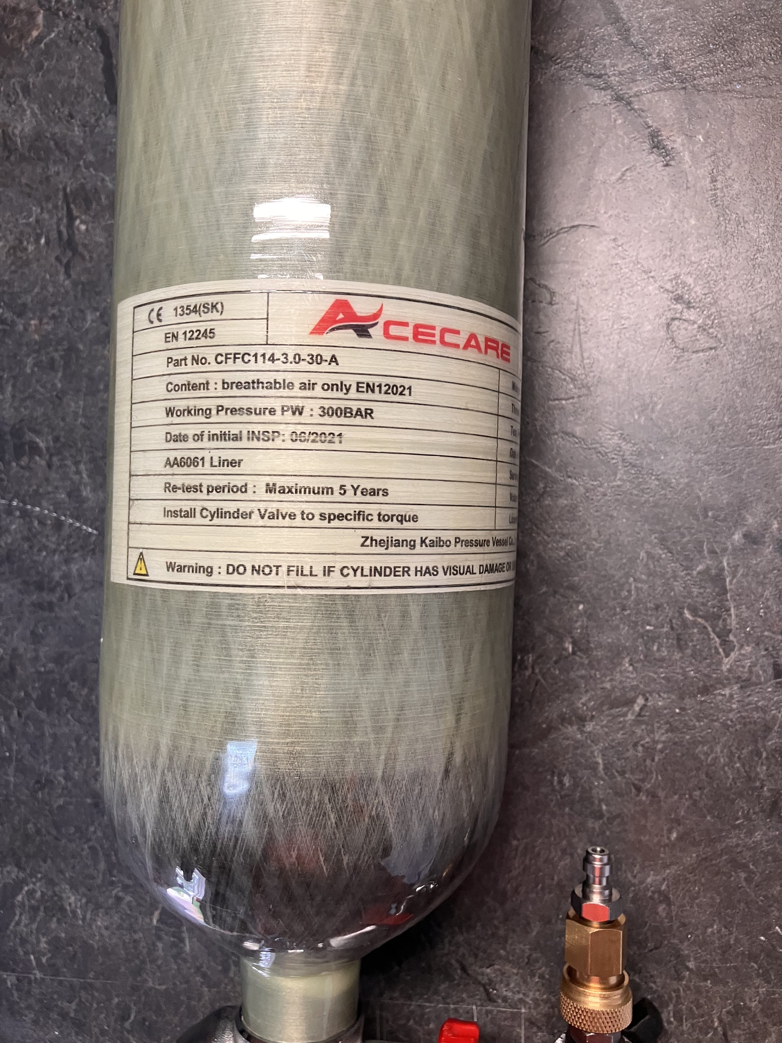

Tengo una botella Acecare,en su momento me informe,y acabe comprando en una armeria,mas cara que aliExpress,pero con las garantías de que no iba a tener problemas. Durante 3 años la cargue sin problemas en el mismo centro de buceo y en la primera revisión me la echaron para atrás,resulta que su homologación no era válida para EU y acabe comprando un compresor y ahora la recargo yo 3 o 4 veces al año.
Y aunque mi botella tiene en la etiqueta Homologación CE 1354(SK): NO es válida dentro de la UE porque no tiene la marca CE grabada en el cuerpo del cilindro (como exige la normativa).
En las botellas homologadas según EN 12245 deben estar grabadas las marcas legales en el cuerpo del cilindro (no solo en la etiqueta), incluyendo:
Norma EN 12245
Número CE
Organismo notificado
Fecha de fabricación
Aquí solo hay una etiqueta adhesiva, lo cual es un indicio de que no ha pasado una certificación CE real para el mercado europeo.

M.Travieso escribió:Tengo una botella Acecare,en su momento me informe,y acabe comprando en una armeria,mas cara que aliExpress,pero con las garantías de que no iba a tener problemas. Durante 3 años la cargue sin problemas en el mismo centro de buceo y en la primera revisión me la echaron para atrás,resulta que su homologación no era válida para EU y acabe comprando un compresor y ahora la recargo yo 3 o 4 veces al año.
Norma EN 12245
Número CE
Gracias esa es mi duda por qué un día te dicen que si y al siguiente día te dicen que no en el centro de buceo es según quién te toque.
