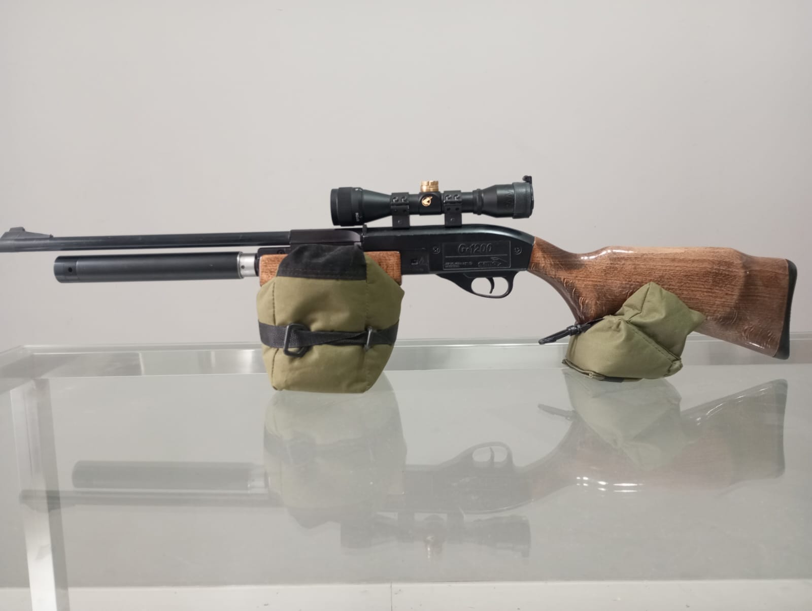

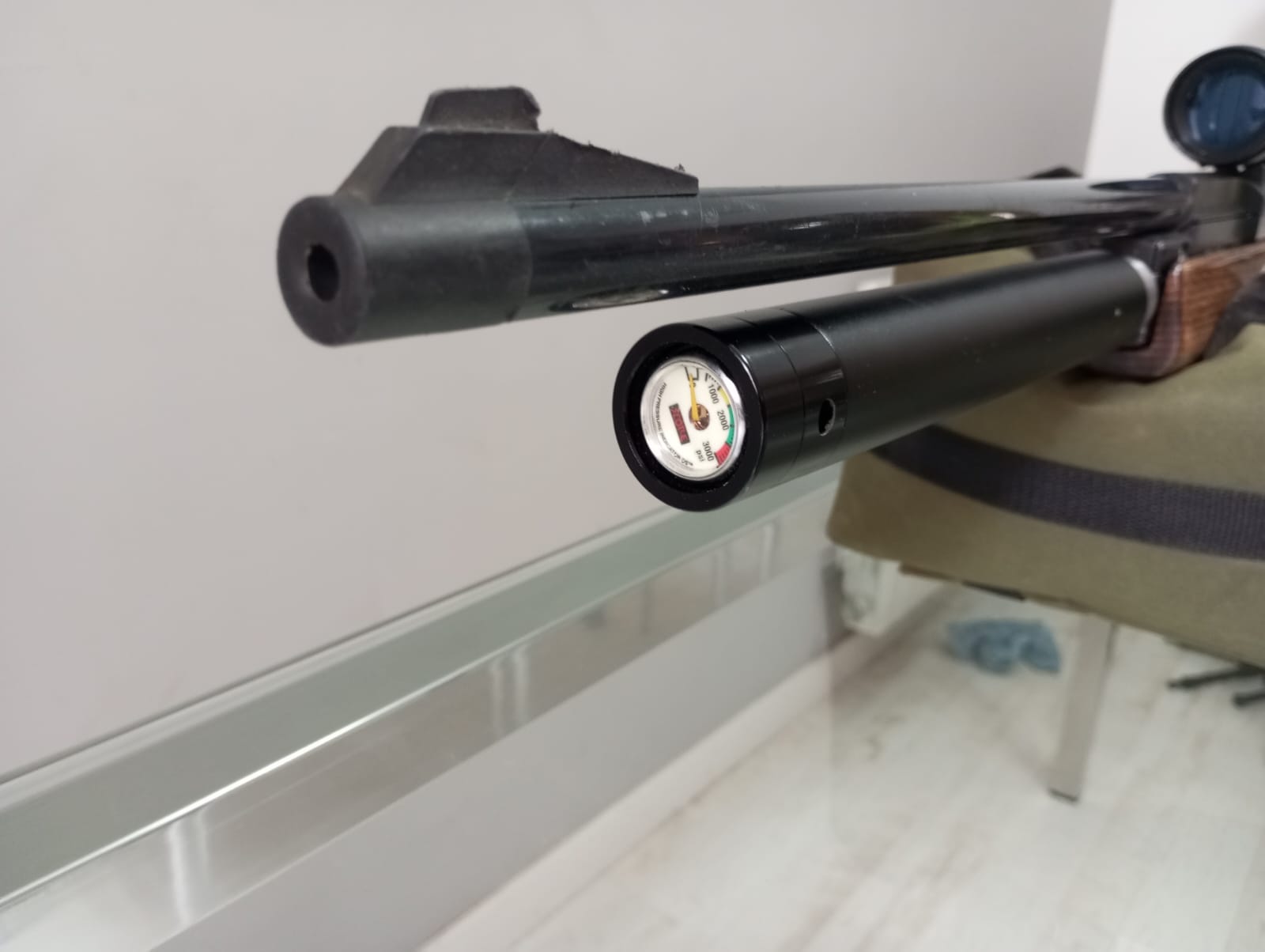

Yo pase a pcp la mia, de forma que no habia que que "romper" nada en al carabina y podia volver a su estado original....
Lleva regulador altaros. Ademas de muelle del primer tiempo mas blando...... un juguete divertido.....y de gastar plomo----
Suelo utilizas los jsb espress..... me gustan mas que los RWS.....
os pongo unas fotos:
Para Paxaro: Por favor ponte en contacto comingo!!!!! perdi tu TLF!!!!!!

Re: Munición Gamo G1200
Magnífica
