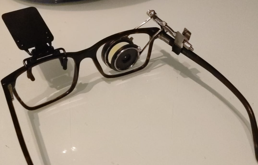

Yo por mi lado estoy en fase de pruebas con gafas ... con la edad , uso gafas para leer y unas "gafas ocupacionales" para el ordenador o trabajar en mi taller, permiten algo mas que solo la distancia de lectura, un campo de visión nítido de +/- 2m50 . Me fabrique un soporte para un diafragma y una lente amarilla, las gafas me aportan gran facilidad de alineación alza/mira y el diafragme mas nitidez del blanco... He ganado fácilmente 8 o 10 puntos sobre 100
