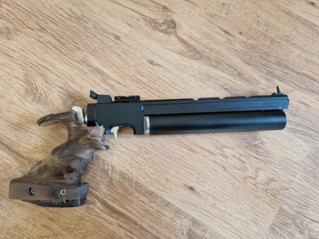

Hay un miembro del foro que imprime una cacha más voluminosa....

La verdad es que estoy muy contento con esa pistola. Es evidente que no se puede comparar a una de competición pero para entrenar va de lujo. Por 200 eurillos no se puede pedir más.
cascade escribió:Hay un miembro del foro que imprime una cacha más voluminosa....
viewtopic.php?f=78&t=1076941
Compré un par de esas cachas cuando las sacó:
el problema es que mi hija tiene la mano pequeña y la mía es grandecita. Y como vamos a tirar juntos, por no ir cambiando de cacha, usamos la que viene con la pistola.
¡Salud a todos!

Pues este fin de semana voy a encargar mi empuñadura.
Aunque me cueste, voy a probar con pistola, cosa que nunca se me ha dado, pero con punto rojo.....siempre que he tirado con pistola termino tirando de la carabina por efectividad y precision

Hola Pelletman, ¿Por casualidad no seguirás conservando esas cachas?

Se os olvidó poner un dato que yo considero muy interesante y un Plus en esta Pistola y es que por 13€ puedes comprar otro cañon y así tenerla en los 2 calibres, 4.5mm y 5.5mm.
Aparte de que con culata plegable y silenciador queda una mini carabina plegable que es una delicia.

Buenas tardes Ricardo81: Me ha parecido muy interesante tu observación, de que se puede comprar un cañón de otro calibre por unos 13 €, me gustaría saber en qué página se puede adquirir ese cañón, espero me puedas orientar.
Muchas gracias por anticipado y un saludo.

No sé si estarán disponibles esas cachas y esos cañones todavía.
Por si te sirve de ayuda yo contactaría con TIZONNI a mi me han ayudado a solucionar un problema que tuve con una pp700 a parte de venderme una cacha ergonómica.
Todo esto después de que el vendedor original de la pistola SPAIR GUNS se desentendiera completamente, lo cual tiene aún más valor, no les compro la pistola a ellos y aún así me atienden y me solucionan los problemas de los que otros se desentienden.

Es una pistola q pese a sus limitaciones da muchas alegrías tan sólo cambiando la empuñadura y trabajando el gatillo un poco la mía esta aún en fase de mejora y aunque sigo haciendo más puntos con la compact seguramente x el peso, esta mu gusta mucho, también estoy interesado en el caloñ de 5.5 y si hubiera de 6.35 mejor, a ver si alguien puede orientarnos
