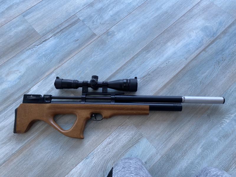

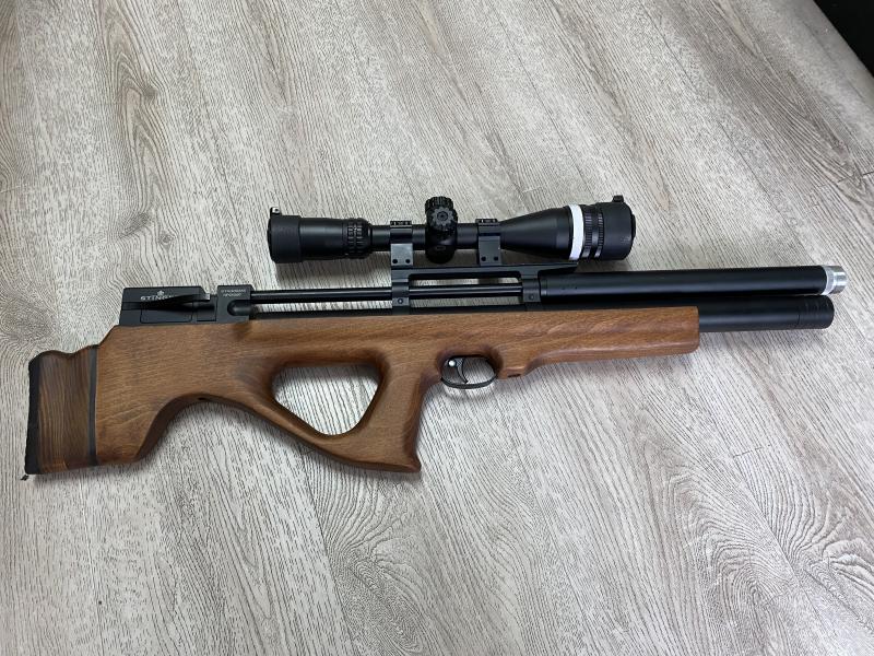

Pues aquí está como era y como queda terminada al fin, a mi me gusta la diferencia y me siento muy cómodo con ella ahora mismo. A ver qué os parece, para ser un trabajo casero y sin herramientas
Buenos días, os presento mi juguete, como hacía algo de ruido, me lie la manta a la cabeza y le hice un 90
Buenos días, os presento mi juguete, como hacía algo de ruido, me lie la manta a la cabeza y le hice un 91

Mensajepor Ricardo81 » 08 Dic 2023 00:14
Aifon escribió:Pues aquí está como era y como queda terminada al fin, a mi me gusta la diferencia y me siento muy cómodo con ella ahora mismo. A ver qué os parece, para ser un trabajo casero y sin herramientas
Las fotos del principio han desaparecido ¿?
A mí me gusta como ha quedado, pero lo importante es que te guste a ti y te sea más cómoda.
P.D.: Patenta el diseño de la culata, que el adaptador para silenciador y culata plegable para la Onix Sport salieron de este foro y su Primo hermano por inspiración de compañeros del Foro y ahora los venden comerciales sin haber pagado el desarrollo :lol: :lol: :lol:
