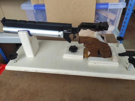

Bueno, compré la pistola.
Tras la primera prueba, el deposito me ha aguantado 160 disparos. Me costo regular el alza.
El mango muy pequeño para mi mano, me dicen en la tienda donde la compre que es talla media. Tuve que hacerme a medida la pieza inferior, ahora me queda mucho mejor en la mano.
El gatillo lo regule en altura, longitud y dureza. Tiene muy poco recorrido para realizar el disparo y hay que hacer muy poca presión, me es muy cómodo disparar.
Después de ver las opciones; inflador manual, botella, compresor, opte por este último, el Eolo 1000 de Arcea, tarda unos 30 segundos en cargar el deposito.
Yo no he tenido el problema al desenroscar el deposito.
Verificaree la dispersión anclándola a una mesa.
Dejo unos datos de los disparos realizados.
número
disparos_____bar______ms_____julios______calibre_____peso
___0_________200_____171_____7,08_________4,5_______0,48 gramos
__10_________186
__20_________172
__30_________165
__40_________160
__50_________151
__60_________141_____165,8____6,6
__70_________135
__80_________125
__90_________118
_100_________110
_110_________100
_120__________92
_130__________85
_140__________80
_150__________71
_160__________69_____134,5_____4,34

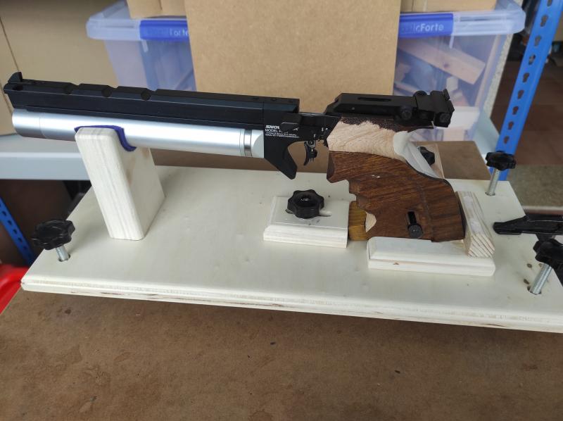

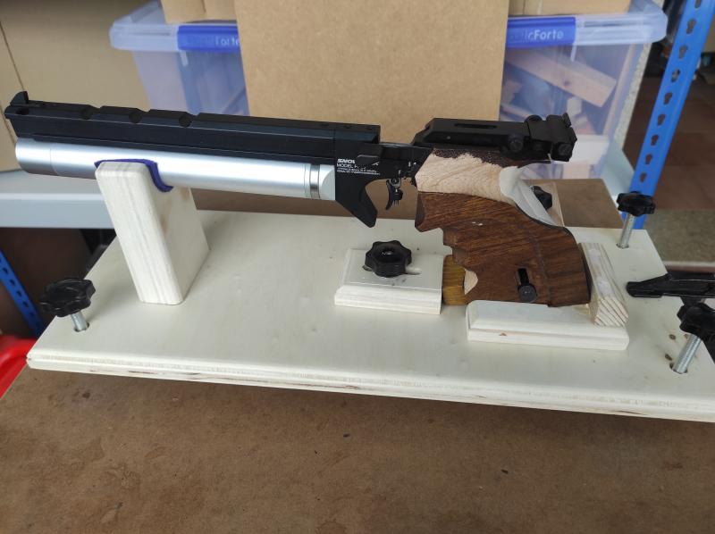

Tengo la duda si con la PP20 se puede realizar disparos en seco, ya que es una forma muy buena de entrenar y recomendable antes de empezar a hacer una diana, a modo de “calentamiento”.
Con la práctica seguro que cerrarás aún más los grupos, en principio no te sales prácticamente del negro, poco a poco.
Re: Arcea-Snowpeak PP20
Hola, sí, tiene una configuración para tirar en seco.
Fíjate en la foto de abajo, encima del gatillo hay una pestaña, en la posición S (hacia arriba) sirve para tirar en seco.
Pues entonces… me gusta más aún.
No lo había visto la verdad.
