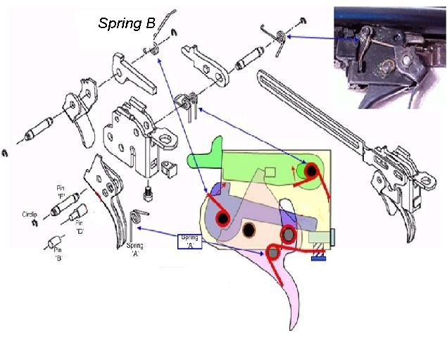

4444 escribió:Que modelo de gatillo lleva esa Hunter?
Pues como es nueva, supongo que ese que llaman "universal", es el de este despiece:

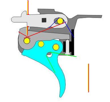

La mía lleva este.
Yo le puse un tornillo regulador más largo y algo mejoró pero a base de arriesgar. De serie es un falso 2 tiempos, el primero larguísimo, el segundo lo regulas con el tornillo. Unos 1100 g. Retirando el muelle del gatillo se quedan en unos 900 que sería lo que lograría un Datuna, supongo. Sin muelle ni tornillo regulador metiendo un casquillo de 8x5x3.5 en el pasador trasero del gatillo se queda en un sólo tiempo y unos 700 g, el seguro sigue funcionando. Metiendo un casquillo de 9x5 se queda en unos 650 g pero el seguro no funciona. He probado retrasando el gatillo unos 5 mm haciendo un taladro pasante de 2,5, con otro gatillo de prueba y se queda en cerca de 500 g pero el recorrido es enorme, dos tiempos reales, muy largos y poco diferenciados.
Para mí es un gatillo pésimo, siendo objetivo. Tampoco se puede exigir más de su simpleza. Tienes que accionar lo que retiene el trinquete en contra de este, mientras que hay gatillos que lo que hacen es liberar el trinquete del trinquete con lo cuán el esfuerzo es mucho menor.
Gamo sigue montando ese sistema con diferentes carcasas pero con un tornillo más de regulación, para el primer tiempo, creo. ¿Cat, Sat?.
Re: Gamo hpa mi
Abil escribió:La mía lleva este.
Ese mismo , todo metálico , le sustituí el muelle por otro más liviano, un tornillo más largo,pulir a espejo las levas y aplicar sobre ellas una pizca de grasa con la punta se un palillo.
Bastante mejor que de origen, sin pretender lograr un gatillo de competición , la modificación es notable.
